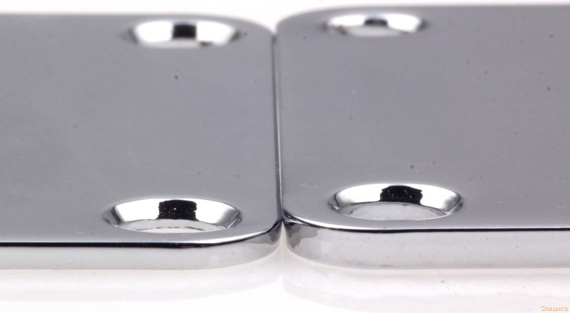

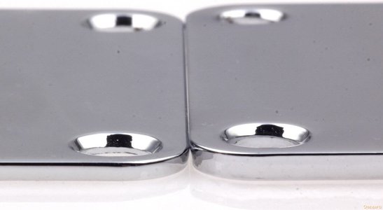

Und zum Thema "Schrauben unter Zug leicht lösen, damit der Hals dichter zum Korpus hin anliegt"...:
Die Hals-Schrauben sind Senkkopfschrauben. Die ziehen den Hals sowieso dahin, wo sie wollen. Und in den meisten Fällen ist das Spiel in den Durchgangsbohrungen eh so knapp, da der Hals beim lösen der Schrauben auch garnicht wandern kann.
Würde er doch wandern, ziehen die Senkkopfschrauben den Hals wahrscheinlich wieder zurück. Wenn nicht gleich, dann mit der Zeit. Spätestens, wenn man den Bass am Hals packt und hochhebt... ;-)
Also dass ist mal Unsinn, denn die Senklöcher im Korpus sind keine, sie enden zylindrisch. Die Senkung ist in der stählernen Gegenplatte. Wenn die Schraube im Durchgangsloch hinreichenden Spielraum hat, wird sich der Hals bewegen.
Ich hab das an meinem MiM und auch am Elite II wie beschrieben gemacht. Alle 4 Schrauben gerade soweit gelöst, dass der Hals angefangen hat, sich in der Tasche zu bewegen. Die korpusseitigen lockerer, als die halsseitigen. Es geht nicht um rausdrehen, sondern nur anlösen. Die Korpuslöcher waren bei mir ab Werk so, dass die Schrauben gerade mit Mühe durchgesteckt werden konnten. Ich montiere auch neue Hälse so, dass ich die Saiten dazu nutze, etwas Zug aufzubauen. Dann werden die Schrauben erst angeknallt. Besser geht es nicht. Wenn es richtig mistig läuft, dann liegt wegen zu großer Halstasche der Hals trotzdem nicht mit Anpressdruck am Korpusrand der Halstasche an. Insofern ist die Yamahalösung schon eine tolle Sache, da braucht man solchen Firlefanz nicht zu machen. Aber ich hab noch jeden Fenderhals festbekommen. Zahnstocher sind Mist, dann lieber die Rampamuffenlösung nehmen. Wenn sich der Hals vom Aufnehmen oder Absetzen des Instruments in der Tasche bewegt, dann hat man ein Problem, weil der Hals nicht fest sitzt. Eigentlich sollte der Hals in der Tasche so fest sitzen, dass man den Korpus alleine daran ohne Schrauben schon mit hochheben können muss. Dummerweise ist das bei Fenders seltenst der Fall, die haben meist Wurfpassungen. Billige Massenware halt. Wenn man das richtig machen will, kann man einen Furnierstreifen einpassen und mit Knochenleim einkleben, so dass der Hals perfekt passt. Das ist aber ein Riesenaufwand, denn das muss flächig und stramm sitzend passen, wenn es was bringen soll. Bei eingeleimten Hälsen wird das genau so gemacht, wenn die Leimung locker geworden ist, weil das Holz des Halses stärker geschrumpft ist durch Alterung, als die Tasche. Das kommt bei sehr alten Instrumenten vor. Ich habe bisher nur bei einem einzigen Fender einen Hals gesehen, der nach Lösen der Schrauben noch in der Halstasche klemmen blieb und knarstete beim Bewegen. Den konnte man auch am Hals hochheben, ohne dass der Body abgefallen wäre. Da hatte ich eher etwas Bange, dass der Hals den Body beim Einpressen sprengen könnte, dann gibt es einen Riss. Aber der Aufwand muss nicht unbedingt sein, auch die Wurfpassung kann gut klingen, wenn der Hals sauber ansteht und die Schrauben fest angezogen sind. Es gibt genug Bässe, die mit Wurfpassung und festen Schrauben sehr gut klingen und auch Sustain haben. Bei meinen Fenders habe ich die kontrolliert nachdem ich die Bässe bekam und hab auch alle Schrauben nachziehen können. Die Wirkung ist da, wenn auch nur gering. Der klangliche Charakter war unverändert, ich meinte, etwas mehr Direktheit in der Ansprache und auch mehr Sustain zu haben. Und das gute Gefühl, dass die 4 Schrauben intakte Gewinde haben und ich damit einen fest montierten Hals.
Reaktionen: goldbass und DerNuLz

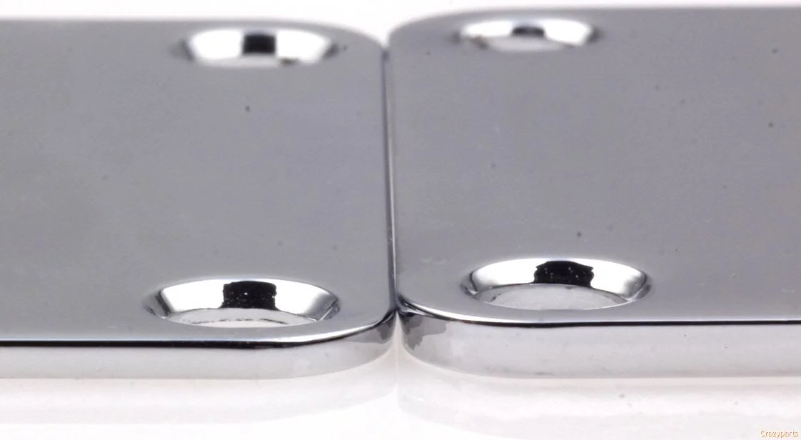

  • #49
Nicht alle Schrauben sitzen in einer Gegenplatte.... ;)
Ich weiß aber auch ehrlich gesagt nicht, was das bringen soll. Wenn ich einen Hals montiere, steht der Bass immer aufrecht. Der Hals liegt dabei zwangsläufig an.
Wer mehr will, muss Zug draufbringen, wie bei Yamaha oder der alten Schack-Halsverbindung. Aber ohne solcher Tricks wird es keinen wirklichen Anpressdruck geben. Allerhöchstens auf die Schrauben, deren Gewinde an die Durchgangsbohrung gedrückt werden, bevor sie festgeknallt werden.
Irgendwie gehen alle davon aus, das der Hals dann großflächig und plan hinten anliegt. Das glaube ich schaffen die wenigsten Bässe. Der Kontakt wird so oder so nur an wenigen Stellen vorhanden sein. Beim steileren Halswinkel dann erstrecht.
Ich möchte das nicht schlechtreden. Kann jeder gerne machen. Wenn's klappt, ist ja in Ordnung.
Ich begnüge mich damit, den Hals fest in die Tasche zu drücken und aufrecht stehend (Kopfplatte nach oben) festzuschrauben. Meiner Meinung nach reicht das völlig aus und ich muss den Hals nicht gegen den Saitenzug (was ein Hebel ;) ) festschrauben.

  • #54

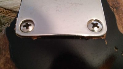

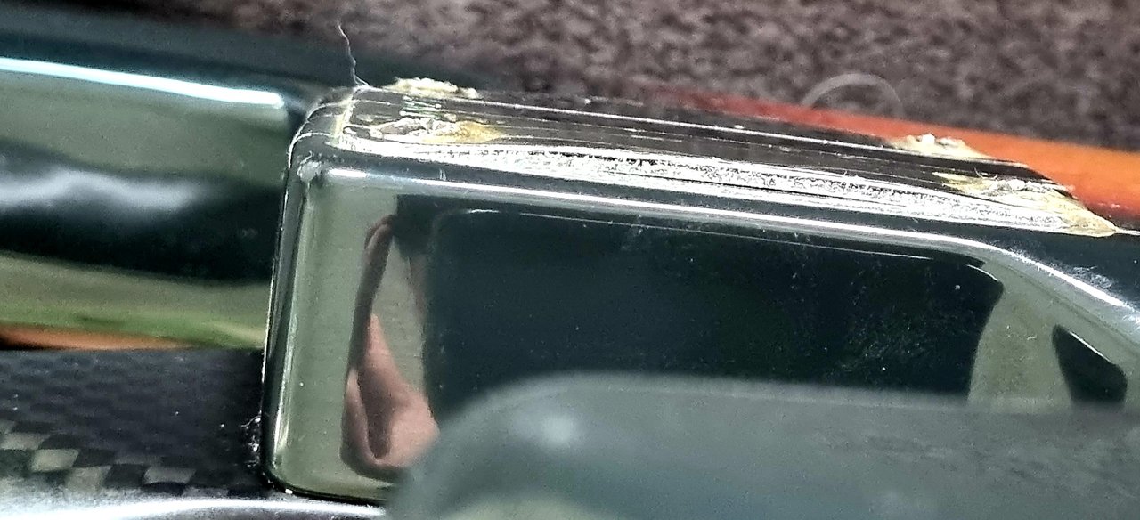

Hast Du mal gemessen ab wieviel Drehmoment die Platten sich biegen, der Lack reisst, das Holz (Pappel
Nein, habe ich nicht gemessen.
Das die Platte so übel in den Korpus gedrückt wird, habe ich nur bei einem Bass. Mein Squier JV JazzBass. Da ist mir das allerdings egal, weil der 1. einen Carbonhals hat und 2. sowieso komplett verschrammelt ist. Da passt das dazu... ;-) Die Platte ist auch nur relativ dünn...
Das habe ich allerdings schon vor 25Jahren so verschronzt. Würde ich heute nicht mehr machen. Man lernt ja dazu.... ;-)
Meine anderen aktuellen Bässe haben alle versenkte Schrauben...
Bei meinen Ex-Fender (US JazzBass Deluxe 5-String und US M.Miller 5-String) mit 5-Punkt-Verschraubung hat sich nix verbogen.
Auch bei meinen EX-Musicman (Sterling4 US, Stingray5 US) hat sich nix verbogen (5-Punkt).
Eine dickere Platte und ggf eine andere Form scheinen also was zu bringen.
Wenn ich fremde Bässe fertig mache ziehe ich nur gut fest. Nicht "fester"... ;-) Das können die selbst machen. Allerdings reicht "gut fest" aus, weil das dann auch gut fest ist. Wer mehr will, braucht dementsprechende Schrauben, am besten mit Torx, da Kreuzschlitz auch mit passendem Werkzeug gerne etwas ausnudelt, wenn richtig Drehmoment aufkommt.
Reaktionen: Metalfist und FenderOli
