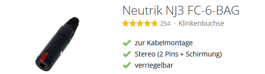

Meine bescheidene Erfahrung (35 Jahre Elektroniker, davon 25 Jahre in der Entwicklung) bezog sich bei Steckverbindern in erster Linie auf das Thema Fehlerquelle, Störanfälligkeit. Das da der Sound bewusst verändert werden könnten, halte ich (sofern die Kontakte nicht verschmutzt oder beschädigt sind) für Blödsinn, aaaaber... mir ist noch keine Klinkenkabelkupplung unter die Finger gekommen, die was taugt. Meistens war das mechanisch höchst fragiles Zeug.
Das ist die einzige, die was taugt:
Wenn man sich damit ein zweites 3m Verlängerungskabel bastelt, dann kann man aber auch gleich ein ordentliches 6m Kabel verwenden. So ein Teil allein kostet knapp 7€.
Im Selbstbau wäre man bei so einer Verlängerung schnell mit 30€ dabei.
Ich nutze obigen Stecker als Verlängerung für meinen Kopfhörer im Proberaum. Ist aber schon eine richtige Waffe, das Teil.
