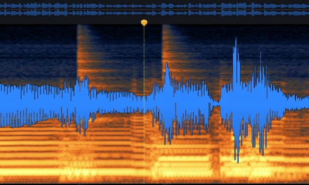

iZotope RX ist eine auch bei Fernsehsendern und in Hollywood verwendete Software, die mit "Machine Learning" unerwünschte Nebengeräusche aus Aufnahmen in der Post-Produktion entfernen kann. Ihre Stärke ist dabei das visualisieren der Energie in den Frequenzbändern. Dadurch bekommt man auch die Obertöne eine energiereichen Störquelle in den Griff. Sie findet aber auch gut störendes Grundrauschen, z.B. wenn eine Klimaanlage mit auf der Spur ist.
Im (bösen :-) ) Musiker-Board habe ich mich mal damit beschäftigt - aus der Newbee Brille. Falls du da mal rein schauen magst ... hier lang ...
