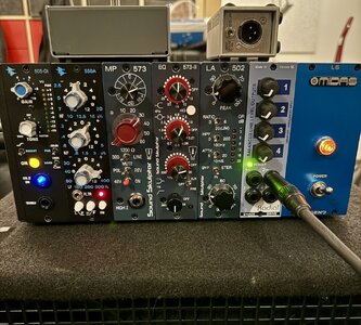

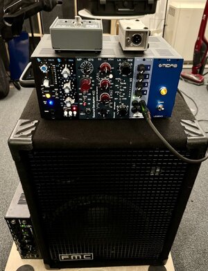

Hallo,
nach längerer Forum Pause wollte ich mal hier wieder etwas zum Besten geben. 😉
Mein 500er Setup ist permanent am mutieren und mittlerweile habe ich eine recht stattliche Anzahl von feinen Module zur Auswahl hier.
Generell bin ich aber mit den Komponenten von API, insbesondere die Preamps und EQ's absolut angekommen.
Besser kann man ein Bass Signal nicht vorverstärken wie ich finde. Ich habe bei fast allen Gigs ein 500er Setup mit am Start.
Im Moment habe ich mir ein sehr pornöses Setup zusammengestellt, dieses will ich euch nicht vorenthalten.😎
Die meisten Teile habe ich hier schon mehr oder weniger ausführlich besprochen....

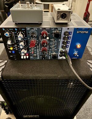

Hier haben wir ein voll 2 kanaliges 500er Setup.

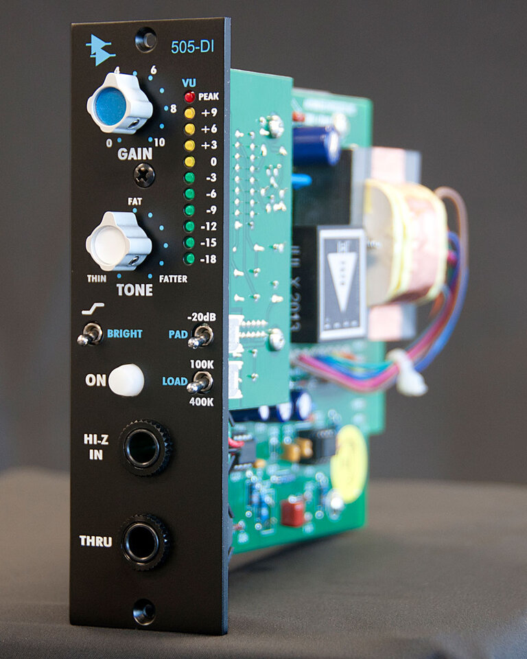

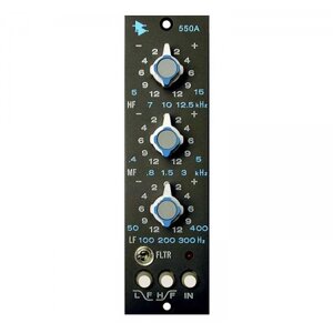

Zunächst das API Setup mit 505 Di und dem 550A.
Ich denke hier braucht es keine Beschreibung, das sind Klassiker mit fantastischem Ton.
Direkt, schnell, kraftvoll - einfach geil!
Hierzu habe ich ja hier schon vieles geschrieben....
Weiter gehts:

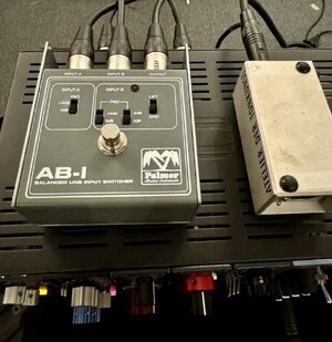

Dann geht es in einen symmetrischen Umschalter von Palmer, den AB-I.
Eine geniale kleine Kiste die das Umschalten und Anpassen von 2 symmetrischen Input Signalen ermöglicht.
Kann als Pad, Mute und/oder Umschalter verwendet werden. (macht keine Umschaltgeräusche!) Habe ich lange gesucht, sowas.
Gibt es übrigens auch als AB-O für 2 symmetrische Outputs - werde ich mir wohl auch noch holen...
So sieht das Ding aus:
Jetzt der 2te. Kanal:

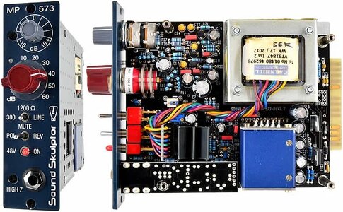

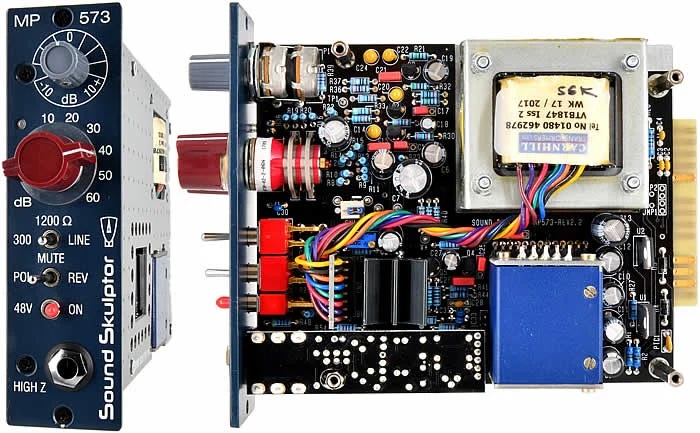

Hier habe ich mir ein Neve-Klone Setup eingepflegt.
Es handelt sich um Neve 1073 Klone der Firma Sound Skutptor aus Frankreich.
Sind in erster Line als Bausatz konzipiert, ich habe sie mir aber vom Profi zusammenbauen lassen.
Sie stehen den originalen in keiner Weise nach, haben sogar einige Features wie z.B. einem Mute
beim Preamp oder erweiterte Frequenzen und einem 1080 Modus für die Mitten beim EQ.
Wie beim original Neve kann der EQ mittels eines kurzen internem Kabels direkt in die Schaltung des Preamp insertiert werden.
Der Sound ist breiter, räumlicher und etwas gutmütiger als der API Ton.
Der API macht "BANG!", Neve macht "BROM!"
Irgendwie so kann man sich den Unterschied vorstellen. 🙂
Das Neve Setup passt großartig zu einem Preci mit Flats z.B.
Ein Ton zum niederknien!
Das sind die 2 Teile:

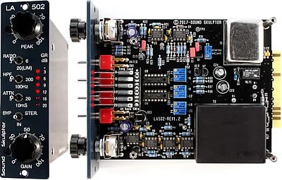

Nachdem man dann mittels dem Palmer Umschalter den Kanal ausgewählt hat geht es in einen optischen Kompressor.
Hier habe ich mich nach endlosen testen und vergleichen für den Sound Skulptor LA502 entschieden.
Es ist der Klon eines LA 3A - die Transistor Version des berühmten Studioklassikers LA 2A.
Das Teil macht eine geschmeidige, subtile aber doch sehr mächtige Verdichtung. Herrlich!
Super einzustellen, man findet immer den optimalen Sweetspot.
Ausserdem hat der LA502 eine sehr gut klingende Ausgangsstufe die dem Signal noch mal eine Prise Charakter zu geben vermag.
Bild:
Zu guter letzt geht das Signal dann in den Radial Chain Drive.
Das ist ein aktiver Splitter der das Signal an 4 regelbare Symmetrische Outputs verteilt.
Hier kann ich also komfortabel den Gain für die Endstufe, das DI Signal und das In Ear Signal getrennt voneinander Regeln.
Geniales Teil das viele Probleme für mich gelöst hat! Wird leider nicht mehr hergestellt.😭
Für die DI schalte ich noch eine Passive DI Box von ADT zwischen einen der Outputs. so habe ich noch einen Groundlift und eine "Absicherung" gegen versehentlich anliegende 48V Phantomspeisung. Es geht aber auch wunderbar ohne DI Box. Man baucht nur ein TRS Klinke auf XLR Male Kabel, fertig.
Als Endstufe dient mir der HB 800 bzw. dessen Endstufe die ich direkt über eine Schaltbuchse ansteuere.
Deswegen liegt der HB 800 auch meistens hinter der Box oder unten an der Seite.
Als Frame dient mir das Midas L6.
Dieses hatte anfäglich einige Kinderkrankheiten als es auf den Markt kam.
Mittlerweile ist es aber absolut ok, leistet ruhig und zuverlässig seinen Dienst.
Dieses Setup macht super viel Spaß und klingt Hammer.

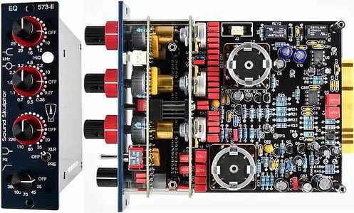

Den MP573 habe ich bereits selber, den EQ573 hatte ich schon mehrfach im Warenkorb, bin aber immer wieder davon abgekommen.
Der EQ573 ist großartig!
Ein super musikalischer und edel klingender EQ. Sehr räumlich. Die Blässe sind groß und fett, lassen sich in Kombination mit dem Lo Cut perfekt dosieren und einstellen. Die Mitten klingen, lebendig, natürlich und warm. Höhen - von kernig bis ultra transparent ist alles möglich.
So einen Sound gibt es nicht in der Pedal oder Modeling Welt. (gilt generell für gutes analoges Equipment).
Das ist jetzt schon mein 2ter. Den ersten hatte ich verkauft - es dann bitter bereut - und einen neuen geholt.
