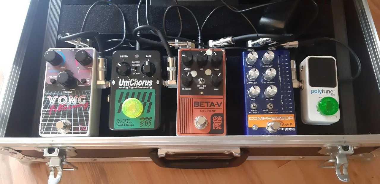

....immer und unbedingt und für alle Altersklassen: Empress, Bass Compressor!
Ok, hat ein paar Knöpfe, aber sind halt die Grundfunktionen eine Kompressors:....
Ich plädiere ebenfalls für den Empress - und zwar aus zwei Gründen:
1. Er macht den Sound einfach besser und ist deshalb bei mir always-on
2. Er ist der erste Compressor, dessen Regelung ich verstanden habe und (für mich) einfacher einzustellen ist, als andere Comp-Pedale (Pumpernickel, Aguilar, Cali 76), die schon hatte oder noch habe
Reaktionen: bandchef
  • #36
Ist zwar jetzt OffTopic, aber: Du setzt aber den HPF am VONG hoch an, das ist ja krass. Bleibt da noch was über? Ich hab nie über 15 Uhr darüber gemusst ("darüber" = entgegen den Uhrzeigersinn gesehen!).
Reaktionen: TomW
  • #37
Off-Topic:
Ach, da habe ich auf den Fotos im Pedalboard-Thread schon die unterschiedlichsten Einstellung beim Hi-Pass-Regler gesehen - von 12 bis 5 Uhr war alles dabei ;-) .... das mit 14 Uhr passt für mich, weil ich am Amp (Genzler) meist die Bässe etwas reindrehe .... wenn ich dann den Hi-Pass tief ansetze, wird's mir zu matschig oder es gibt Frequenz-Gerangel mit den Keyboards ...
  • #39
hab ich bei mir ähnlich, und nein es fehlt nicht an druck im bassbereich.
spiele sehr gern eher tiefmittig knackig, meist auch steg-PU wenn möglich.
“müssen” musst ich nichts, aber “möchten”.
Reaktionen: Mr.Mingus und TomW
