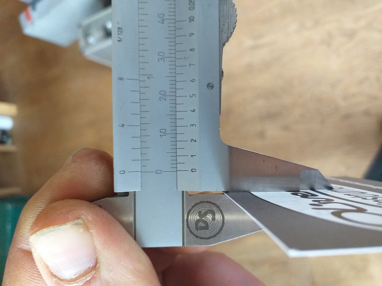

Also...um zu sehen...na ja....Visitenkarte...also meine hat 0'2MM und die hält unter dem Sattel hauptsächlich durch die Krümmung.
Die karte sollte sich mühelos bis an den Sattel schieben lassen

Ideal wäre die Erfrahrung von jemandem, der es übertrieben hat mit der Suche nach Bequemlichkeit?
Also...perfekt ist genau ein Feilenhieb vor übertrieben.
Du wirst uns mitteilen' wenn du's übertrieben hast. Danach weißt du was perfekt ist.
Und nimm weniger protzige visitenkarten. 0'75mm sind echte Klopper
