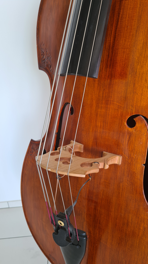

Apropos Dämpfer... man kann einen Dämpfer natürlich auch so anbringen... :gruebel: :D
wenn man es dann unpraktisch mag....:engel:jass-bass

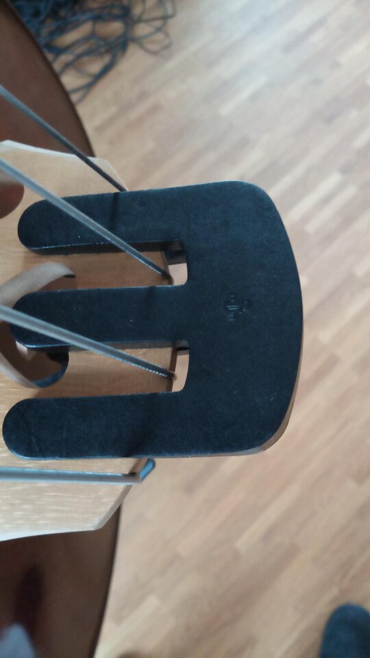

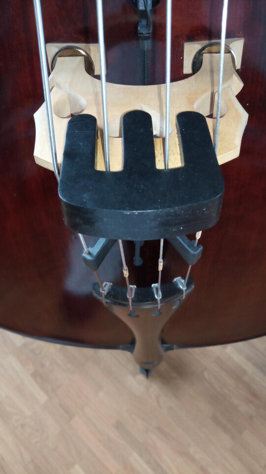

Ich bin nicht sicher, ob das hier passt, aber ich habe auch keinen "besseren" Thread gefunden..:P zum Thema "Dämpfer" gibt es ja (leider?!) nicht sooo viel...;) aber ich wollte doch schnell von einem nachträglichen Geburtstagsgeschenk berichten, das mich schon ziemlich begeistert...:)
Ein Lederdämpfer mit Magnethalterung... :great: :claphands:
Erstens ziemlich praktisch durch den Magneten, denn so lässt er sich problemlos am Notenständen (o.ä.) befestigen und zweitens ist der Klang einfach g...ut...:) ein wirkliche zusätzliche sehr sinnvolle Klangfarbe (bzw. vielleicht sogar mehrere, wenn man die Aufstecktiefe variiert...), die auch beim pizz sehr gut funktioniert...

Macht der wirklich richtig leise? Ich könnte was zum Üben gebrauchen zur Entlastung der Nachbarn.
  • #13
Macht der wirklich richtig leise? Ich könnte was zum Üben gebrauchen zur Entladtung der Nachbarn.
Du hast ja vor Allem nach unten Stress. Die Hoteldämpfer nehmen schon ordentlich was im Raum weg, aber den Stachel musst Du mit einem dicken Teppich oder einer Waschmaschinenmatte zusätzlich dämpfen.
Reaktionen: LaFaro und EADG
  • #14
"richtig leise" ist relativ und ich würde den jetzt auch nicht vorrangig dafür verwenden wollen... da gibt es andere oben beschriebene Konstruktionen, die da sicher mehr Lautstärke wegnehmen... aber wie Claudio schon sagte ist nach meinen Erfahrungen das Hauptproblem auch eher die Schallübertragung über den Stachel... ich habe da wie schon mal erwähnt immer so einen Klavieruntersetzer genommen, aber eine Waschmaschinendämpfungsmatte geht sicher auch..
Bei dem Lederdämpfer bin ich -auch im Vergleich zu den üblichen Gummidämpfern- sehr angetan von dem Klang :claphands:
