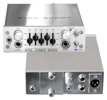

Ist zwar die HiEnd Lösung, erfüllt aber deine Anforderungen korrekt und kann darüber hinaus sogar noch mit 10 W an eine 8 Ohm Box.
Weil er das allerdings nur mit Netzanschluss kann (KH geht mit Batterie), habe ich ihn mir damals nicht gekauft und bin auf den Micro Cube gekommen.
Der Klang von dem Ding ist über jeden Zweifel erhaben und in Kombi mit einer guten Endstufe reden wir hier von einer Top-Anlage.

Bezüglich des eigentlichen Diskussionsfadens würde ich auch an einen Bassbuddy denken. Oder noch eher an einen Tascam Basstrainer.

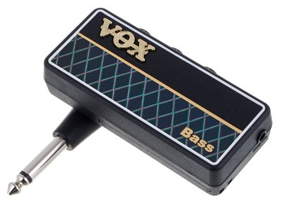

Kennt jemand von euch
Vox Amplug 2 Bass
Sorry TriggerSneaker jetzt hab ich glatt übersehen daß du den ja ganz oben erwähnst.
Aber hast du da die ganz aktuelle, verbesserte 2. version oder die alte probiert ?
