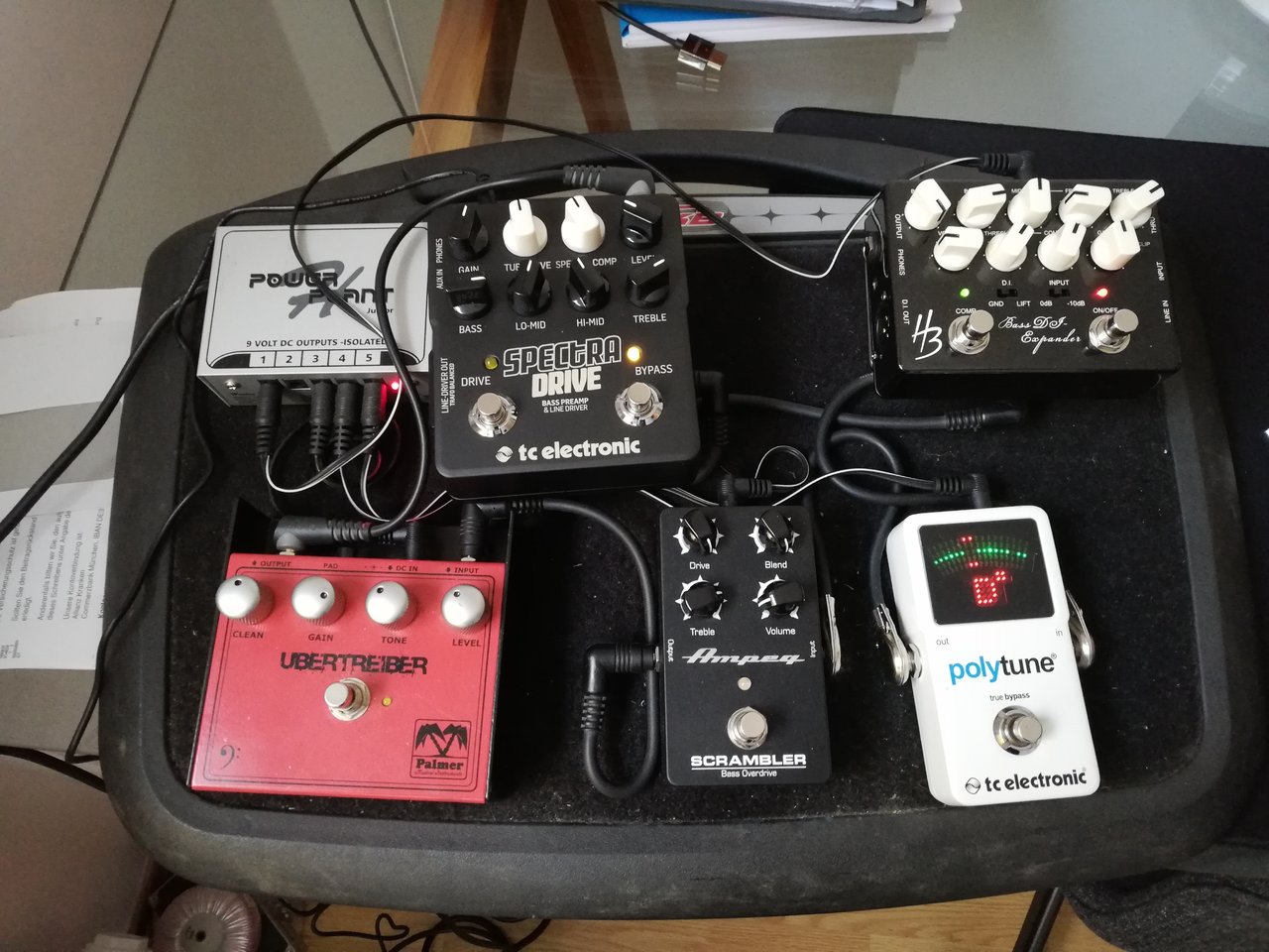

Der Harley Benton Bass DI Expander hat erstaunlicherweise Potential, er vermasselt es aber total in der B-Note. Bass-Sound ist gut, Klangregelung gut, Kompressor geht (pumpt aber schnell). Aber dieses Rauschen! Der rauscht so brutal, der Höhen-EQ ist nicht daran schuld... das ist einfach das Grundrauschen, auch unabhängig vom Gain. Und der AUX-In hat eine furchtbare Höhenanhebung bei so ca. 5kHz... warum das denn?! Die AUX-In Buchse ist qualitativ furchtbar, raschelt und knackt bei Bewegung des Kabels. Trotzdem bleibt er, weil Batteriebetrieb möglich ist... für 45€ gebraucht kein schlechtes Teil.
