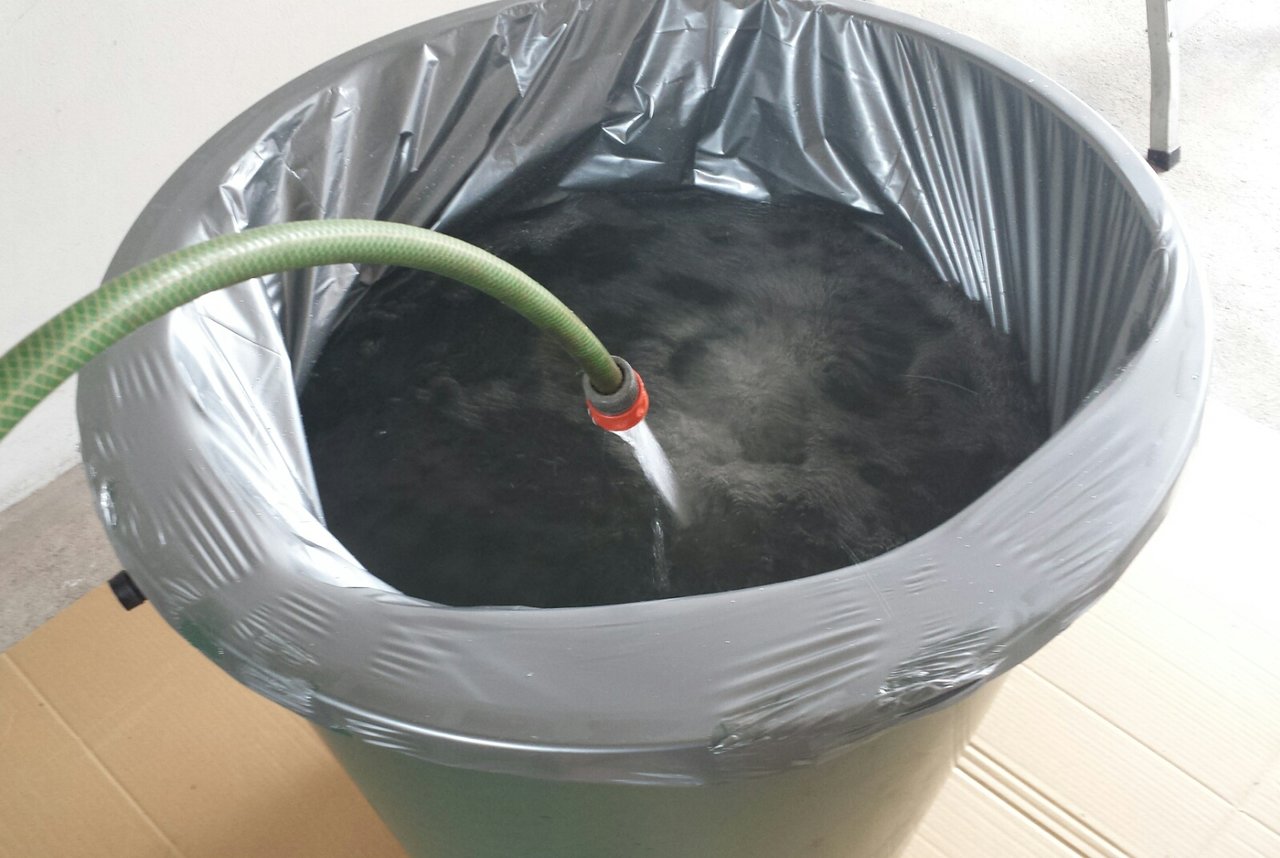

  • #264
Mir ist noch eingefallen, dass ich vergessen hatte die Wassertemperatur zu erwähnen:
Sie sollte nicht zu hoch liegen, weil es sonst vorkommen kann, dass die Farbe zu schnell aushärtet und sich eine Haut bildet, die sich nicht richtig auf den Korpus legt. Die besten Ergebnisse hatten wir, als das Wasser einfach aus dem Hahn in den Behälter gefüllt wurde und sich das Wasser anschließend beruhigt hatte. Die gemessene Temperatur lag dann meistens um die 18 Grad Celsius.
Genau diesen Absatz packe ich der Vollständigkeit halber noch in den anderen Beitrag von heute morgen.

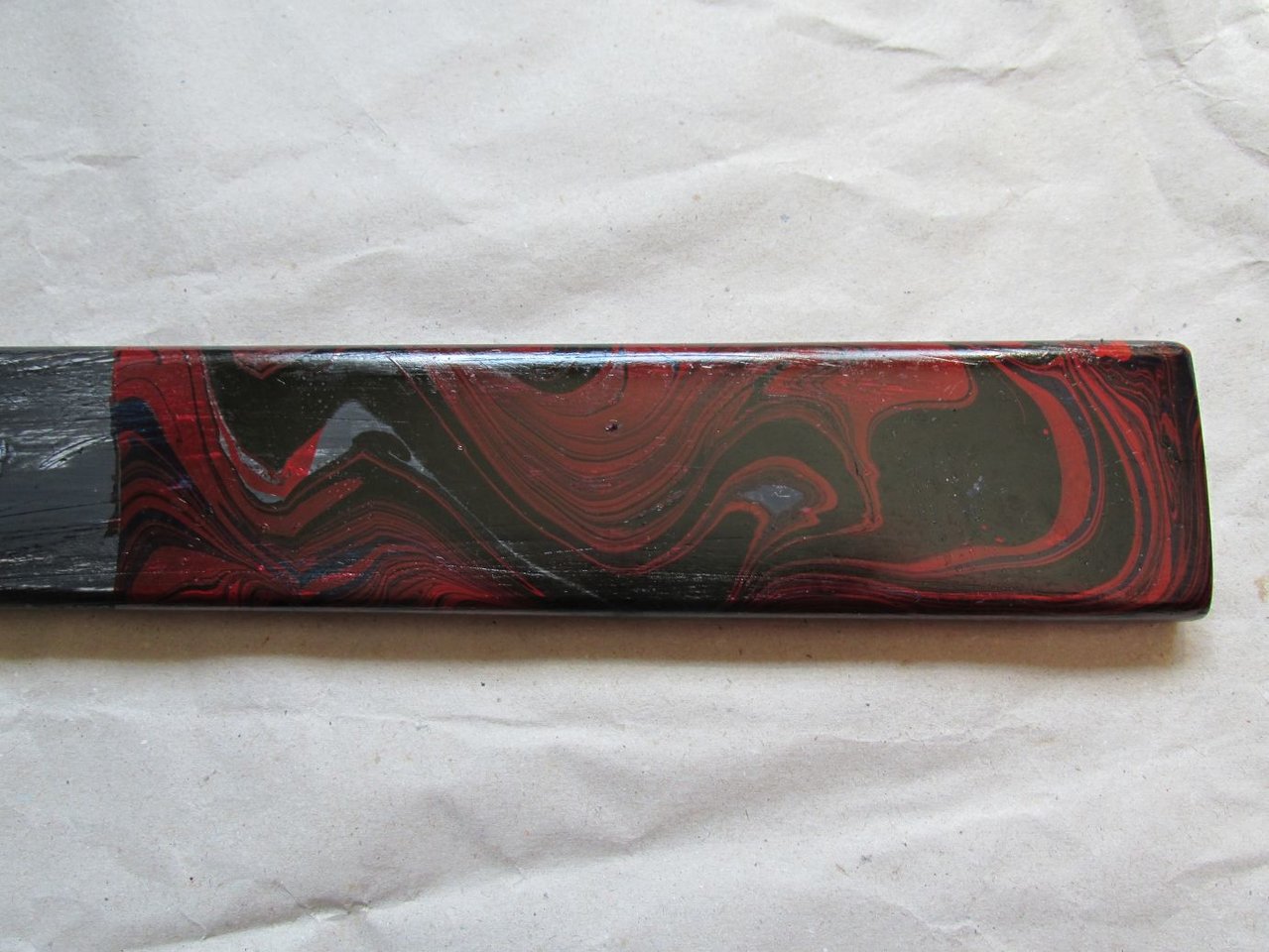

Wir haben letztens ein mit der Magic Marble Farbe vorgrundiertes Testbrettchen geswirlt:
Ich hatte die Farbe vorm Swirldurchgang nochmal angeschliffen, wobei ich mehrmals bis zur Grundierung durchgeschliffen hatte. Deswegen schimmern immer noch ein paar gräuliche Stellen durch die Grundierung und außerdem haben sich wieder ein paar kleine Pickel gebildet, obwohl ich das Brett vorher gut abgewischt hatte. Gut zu sehen sind auch ein paar Stellen, bei denen der Farbfilm auf dem Wasser aufgerissen ist und somit nur die schwarze Grundierung vorhanden ist. An den Stellen sieht das Schwarz eher gräulich aus und deswegen werde ich alles nochmal mit 'ner Schicht Klarlack versehen, um zu sehen, ob das Grau wieder zu 'nem Schwarz wird.

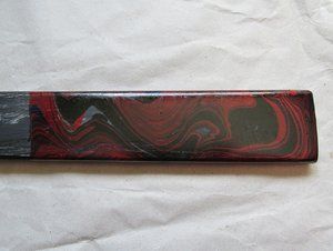

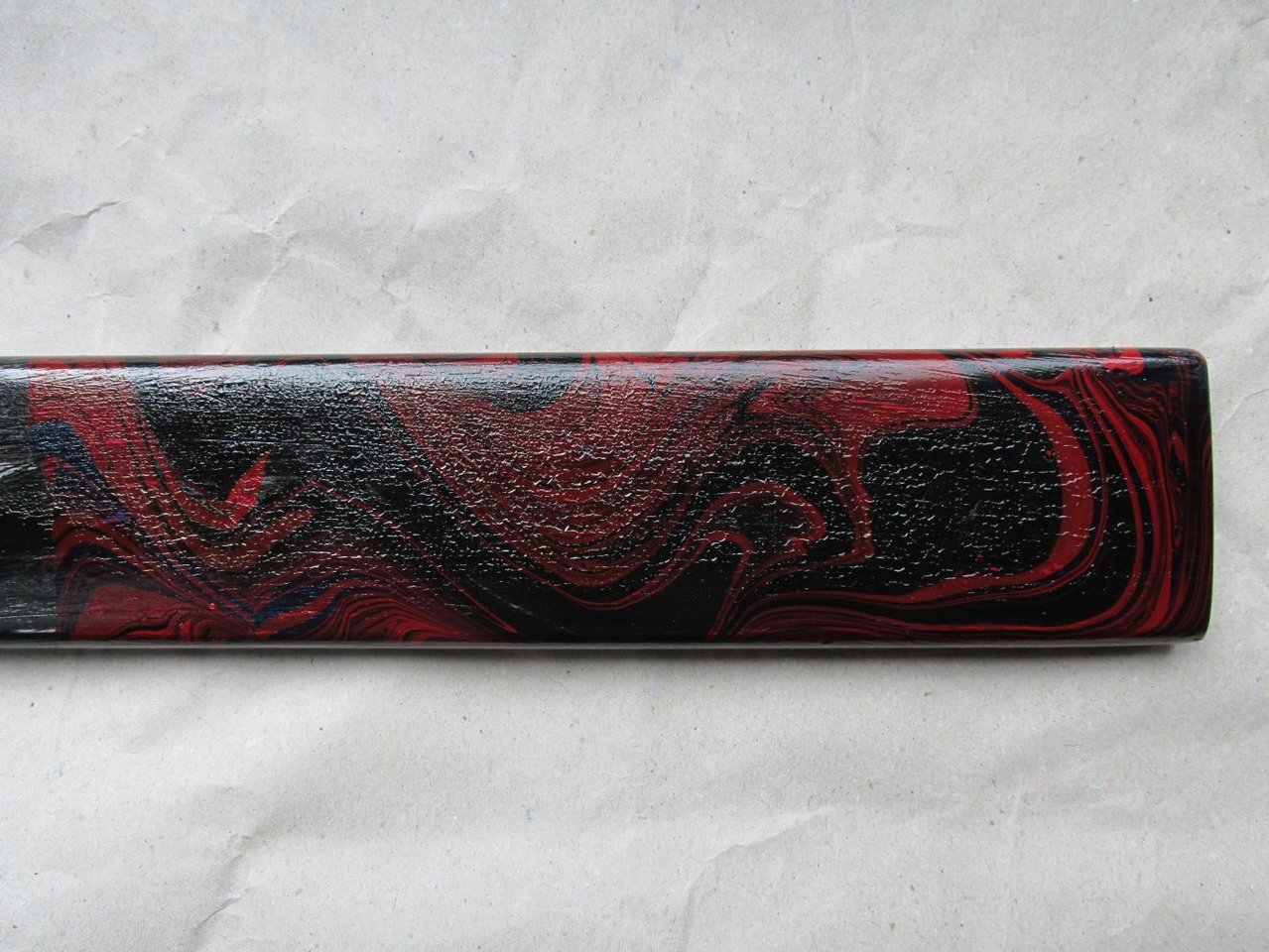

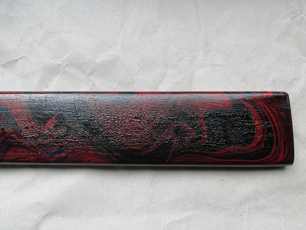

Ich habe mal zwei Beispielfotos, wie man's besser nicht machen sollte:
Für den Test, wie die Farbe mit Klarlack versehen aussieht, verwendete ich einfach 'ne Sprühdose, die ich noch im Keller stehen hatte. Dummerweise achtete ich nicht darauf, dass der Lack ein stärkeres Lösungsmittel (Aceton) hat. Direkt nach dem Kontakt des Klarlacks mit der Magic Marble Farbe reagierte beides miteinander, wodurch die auf den Fotos zu sehende Oberflächenstruktur des Lackes entstand.
Immerhin konnte ich noch sehen, dass die leicht gräulichen Flächen von der angeschliffenen Grundierung nach dem Lackieren wieder schwarz aussehen.
Ich muss beim späteren Schleifen von den Gitarrenteile höllisch aufpassen, damit ich die Magic Marble Farbe nicht durchschleife, weil sonst doch hellere Flecken zu sehen sein könnten. Es sei denn, es würde uns gelingen, dass der Farbfilm beim Swirlen komplett geschlossen wäre, dann würde sich das Problem mit den helleren Stellen automatisch erledigen.

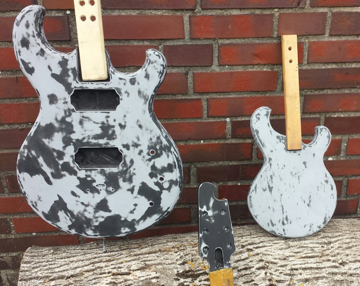

  • #269
gefällt mir sehr gut. man sieht aber, dass noch sehr viel von der holzstruktur sichtbar ist. frage mich, ob es bei der besagten technik nicht sinnvoll wäre, die oberfläche vollständig plan zu schleifen. die web-videos zur swirl-technik zeigen ja oft total glatte flächen, wie blechgehäuse - oder eben wie hier:

  • #271
Genau das hatte ich vor. Mir ging's beim Test wirklich nur darum zu sehen, ob die neue Magic Marble Farbschicht die Magic Marble Grundierung eventuell anlöst und sich deshalb Bläschen bilden könnten. Das ist nicht der Fall und beim Korpus werde ich mir selbstverständlich mehr Mühe geben, damit's gleichmäßig glatt ist.
Reaktionen: hui
  • #272
Man sieht aber auch sehr gut in den Videos, dass die Farbe der Grundierung Teil des Endergebnisses ist.
Reaktionen: Ralf und hui
  • #274
Da scheine ich's ja doch einigermaßen richtig gemacht zu haben, weil die Klampfe Schwarz als Grundfarbe mit roten, gelben und orangenen Swirlmuster bekommen soll. Wenn ich z.B. Gelb als Grundierung genommen hätte, könnte's eventuell auch sein, dass eine andere Farbe entsteht. Wenn ich mich richtig erinnere entstand einem unserer Test eine leicht grünliche Fläche, als wir mit Gelb und Blau gearbeitet hatten.

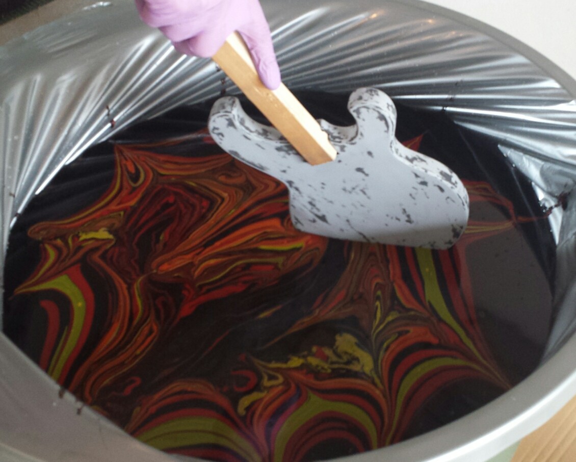

  • #275
Hey Freunde!
Es geht los...
Reaktionen: Gast5650, bassilisk, Gast75849 und 3 andere

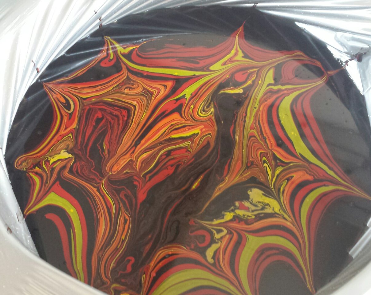

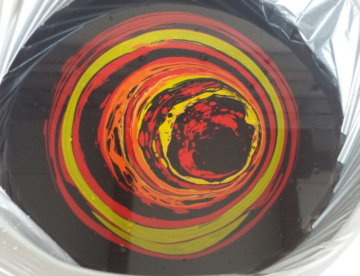

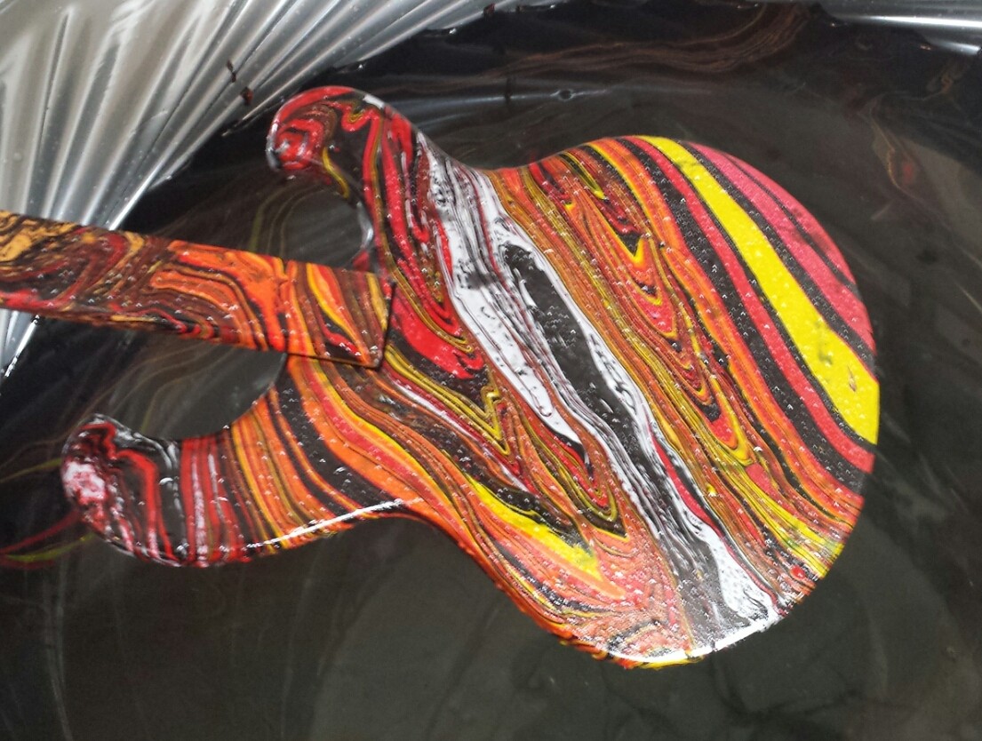

  • #276
Ein traumschönes Swirling entsteht.
Wir müssen uns leider ziemlich beeilen, denn die Wassertonne leckt leicht. Und je mehr Wasser entweicht, desto höher wird die Boraxkonzentration.
Reaktionen: anbra, Gast5650, Ralf und 4 andere

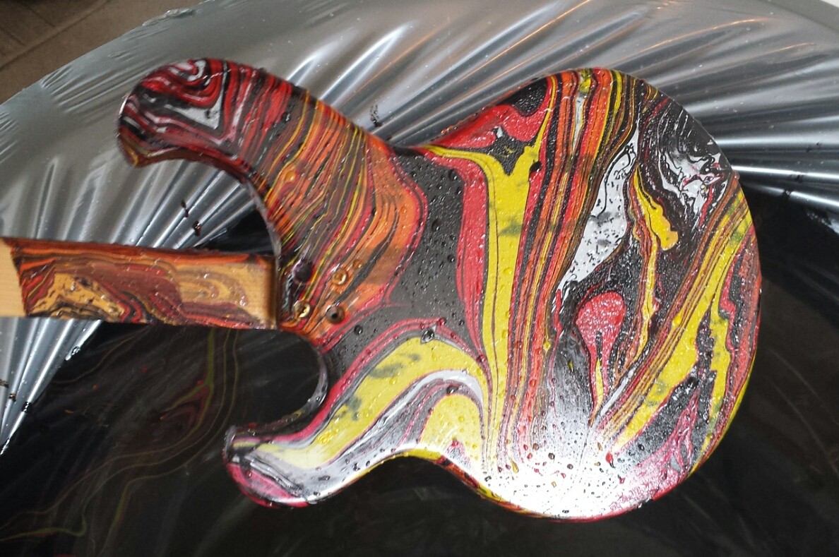

Leider schiefgegangen. Innerlich insgeheim schon ein bisschen von uns so erwartet. In dem halben Jahr Probieren war es ja nicht ein einziges Mal wirklich perfekt.
Die Farbverläufe sind sehr schön geworden, die Farben selber richtig schön kräftig leuchtend. Aber die Oberfläche...
