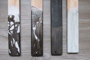

Okay, ich habe schnell ein Foto gemacht. Versuch 1-4 von links nach rechts (bei Versuch Nr. 3 wurde mal mit 'nem schwarzen Untergrund getestet).

Allerdings hatten wir gestern bei den letzten beiden Teststücken die Farbe wieder abgewischt, da es nicht wirklich schön aussah und wir keine Lust hatten darauf zu warten, dass die Farbe nicht mehr runtertropft.

Ralf, wäre ich nicht dabeigewesen, würde ich jetzt sagen, auf dem Foto sehen Nr. 1 und 2 doch gar nicht so schlecht aus. Aber weil ich es mit eigenen Augen gesehen habe, weiß ich, dass das schöne Grau, was sich durchzieht, keine Swirlingfarbe sondern Dein Untergrund ist. Im Idealfall hätte sich ein wunderschöner Metallic Goldton vom Schwarz abgesetzt.
  • #45
Ja, das sieht schon ernüchternd aus.
Das einzige, wo man ein bisschen etwas herauslesen kann, ist Nr.1:
Ein wichtiger Bestandteil der Technik ist das langsame Hin- und Herbewegen während des Eintauchens! Sieht aus, als wärt Ihr senkrecht rein?
Reaktionen: Ralf
  • #46
Das langsame Hin- und Herbewegen haben wir schon gemacht, aber unsere Farbschicht auf dem Wasser war offensichtlich zu klein. Für die Tests verwendeten wir nur 'nen üblichen Eimer und zudem war die Schicht nicht durchgehend geschlossen, sondern eher mehrere Flecken nebeneinander.

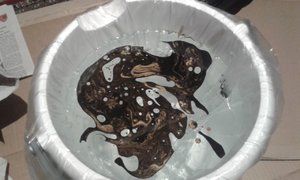

Hier nochmal ein (etwas unscharfes Handy-)Foto von der Farbschicht vorm ersten Swirlversuch, da sind die Löcher in der Farbe sehr gut zu sehen:
Reaktionen: Talentfrei und Tornadone
  • #52
Ich würde mal proieren die Farbe nicht zu verdünnen. Oder ist das irgendwo mit verdünnen beschrieben?
Reaktionen: erdbeer-kiri und Ralf
  • #53
Das sieht irgendwie doch nach zu viel Oberflächenspannung aus. Einen Testversuch mit einem Tropfen Spüli (OF-Spannung weg, bzw. runter) könntet ihr ja auch noch machen.
Reaktionen: Ralf
  • #54
Ich bin mal davon ausgegangen, dass die Farbe verdünnt werden muss, da sie sich gestern schon nicht besonders gut auf der Wasseroberfläche verteilt hatte, also bei dem Mischungsverhältnis von 2:1.
Das Verändern vom Wasser wird dann bei der nächsten Testreihe ausprobiert. Bei Spüli hätte ich allerdings die Bedenken, dass das mit der Farbe reagieren könnte oder die Farbe sich nicht mehr auf der Grundierung halten könnte.
  • #55
Das Spüli wäre bei geschlossener Farbdecke ja wieder unter der Farbe. ;)
  • #56
Aus irgendeinem (mir nicht mehr in den Sinn kommen wollenden) Grund soll Spüli nicht funktionieren. Ich hab gestern noch einen alten Thread aus einem Lackiererforum gefunden, da hat einer zu 2K PU Farbe geraten, Basis Nitroalkyd. Da ich chemisch ein absoluter Tiefflieger bin, muss ich noch weiter lesen. Oder Ralf klärt mich auf. Aber vielleicht können wir es dann ja auch noch mal mit komplett anderen Farben versuchen.
Unverdünnt haben wir die Farbe gestern auch ausprobiert, auch mit keinem guten Ergebnis. Da sie aber sehr zähflüssig war, dachten wir, mit Verdünnung würde sie besser verlaufen.
Ich hab mich von der Enttäuschung immer noch nicht ganz erholt. Es sah auf den Videos so einfach aus. Ich dachte mir, Farbe rein, eintauchen uuuuuund ... tada. Aber nee! Allerdings habe ich mich jetzt schon so sehr mit dem Gedanken angefreundet und nachts schon (im Traum) meine neue bunte Swirlgitarre im Arm gehalten, ich wünsch mir wirklich ganz ganz sehr, dass es klappt.
Und DANKE RALF, dass Du jeden Quatsch mitmachst!!!
Reaktionen: Ralf
