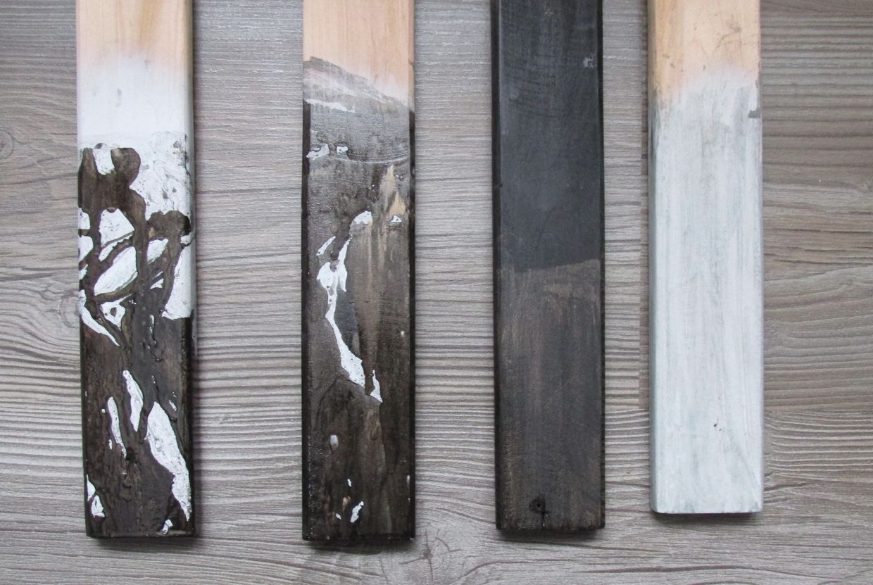

Okay, ich habe schnell ein Foto gemacht. Versuch 1-4 von links nach rechts (bei Versuch Nr. 3 wurde mal mit 'nem schwarzen Untergrund getestet).
Allerdings hatten wir gestern bei den letzten beiden Teststücken die Farbe wieder abgewischt, da es nicht wirklich schön aussah und wir keine Lust hatten darauf zu warten, dass die Farbe nicht mehr runtertropft.
Sieht so aus, als hättet ihr rohes Holz für den Test verwendet. Ich denke, die Untergrundvorbereitung ist auch bei Teststücken Voraussetzung.
  • #72
Sieht für mich eher nach bis zu einer Höhe x grundiert aus, um den Aufwand gering zu halten.
Reaktionen: erdbeer-kiri
  • #73
Genauso habe ich's gemacht, nämlich nur 'nen Teil grundiert. Ich dachte mir, dass ich mir bei den Testversuchen eine extrem gründliche Grundierung sparen könnte. Wenn wir irgendwann die richtige Swirling-Technik raushaben wird selbstverständlich auch die Grundierung durchgängig aufgetragen und gleichmäßig glatt geschliffen.
  • #74
Also die Grundierung war beim ersten Versuch leider unser kleinstes Problem.... :confused:
Reaktionen: Ralf
  • #75
Hm, das mit der schlechten Grundierung halte ich nicht für sinnvoll. Der Sinn von Probestücken ist ja, die richtige Vorgehensweise zu testen. Dafür muss man natürlich alles so machen, wie es später auch geplant ist, sonst macht es keinen Sinn. So könnt ihr jetzt nicht ausschließen, ob die schlechten Ergebnisse nicht auch auf die mangelhafte Grundierung zurückzuführen sind...
:bier:;-)
Reaktionen: LovinRomance, Ralf, Jack in the green und eine weitere Person
  • #76
Ja, möglicherweise magst Du da recht haben, lieber Holzwurm. Wenn wir irgendwann einen schwimmenden geschlossenen Farbfilm mit Swirlmuster hingekriegt haben, werden wir uns dann auch mit der optimalen Grundierung auseinandersetzen. Eins nach dem anderen.
Ich bin ja neu im Forum, aber ich bin echt überwältigt von soviel Mitdenken, Anteilnahme, Versuchen zu helfen, ... DANKE, DANKE, DANKE!!!
Reaktionen: Talentfrei, Holzwurm, Ralf und eine weitere Person
