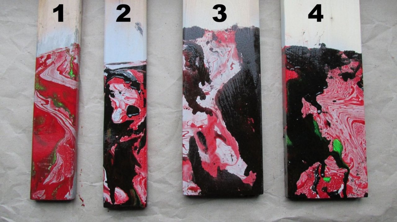

Die Versuche 1-4 wurden mit Humbrol-Farben durchgeführt.
Test 1: 1ml Borax, Farbe unverdünnt, 26° Wassertemperatur
Test 2: 2ml Borax, Farbe unverdünnt, 26° Wassertemperatur
Test 3: 2ml Borax, Farbe verdünnt (Mischungsverhältnis Farbe/Verdünner 2:1), 26° Wassertemp.
Hier vermischten die Farben sich wieder untereinander.
Test 4: 0,5ml Borax, Farbe unverdünnt, 33° Wassertemperatur

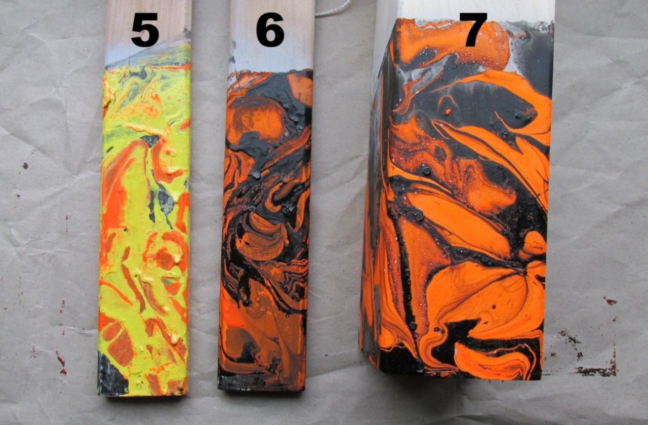

Die Versuche 5-7 wurden mit Revell-Farben durchgeführt. Bei den Tests 5 und 6 befindet sich noch etwas alte Farbe von den früheren Testläufen unter den Swirls, die stellenweise etwas durchschimmert.
Test 5: 0,5ml Borax, Farbe unverdünnt, 31° Wassertemperatur
Hier bildete die Farbschicht eine etwas dickere Haut, welche sich so gut wie gar nicht mit dem Holzstäbchen verswirlen ließ.
Test 6: 3ml Borax, Farbe unverdünnt, 29° Wassertemperatur

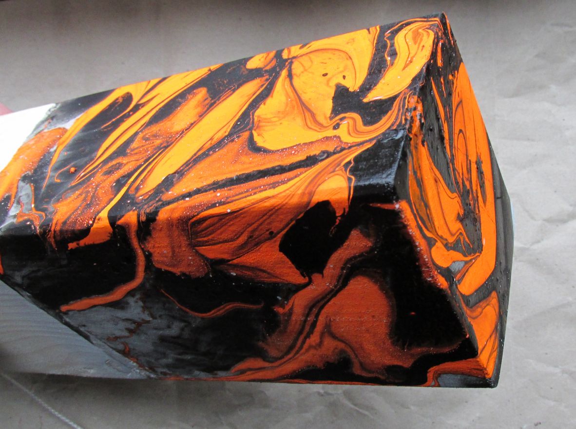

Test 7: 5ml Borax, Farbe unverdünnt, 29° Wassertemperatur
Der Holzklotz war ziemlich groß, so dass er beim Eintauchen nicht hin- und herbewegt werden konnte.

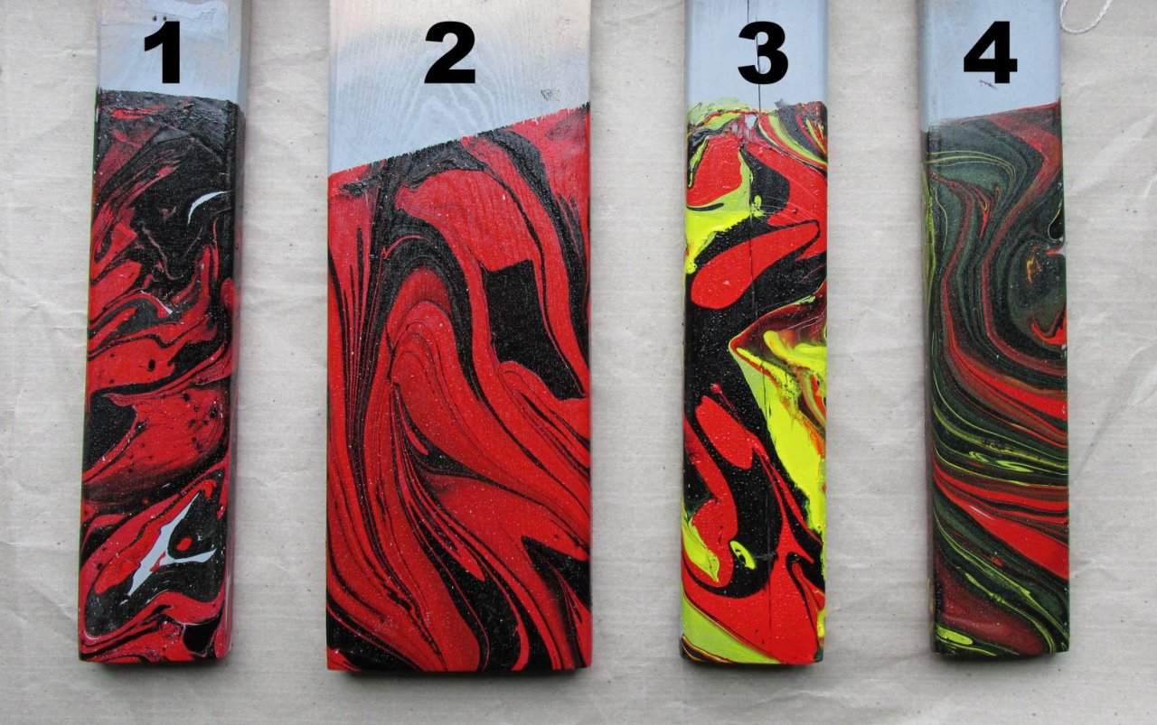

Am Wochenende fand die dritte Swirl-Testreihe statt. Diesmal verwendeten wir PU-Lack, welcher mit einem Härter angerührt werden musste und nicht verdünnt wurde. Als Farben standen uns Schwarz, Blau, Rot und Gelb zur Verfügung. Die Testbrettchen wurden vorher zweimal mit Grundierung versehen und mit 600er Schleifpapier geschliffen.
Die Milliliter Angaben für's Borax sind wieder Volumenangaben vom trockenen Salz.
Test 1: 1ml Borax, 30° Wassertemperatur
Test 2: 2ml Borax, 30° Wassertemperatur
Test 3: 3ml Borax, 28° Wassertemperatur
Test 4: 2ml Borax, 30° Wassertemperatur
Es bildete sich eine ziemlich dicke Haut auf der Farbe, welche wir vorm Swirlen entfernten und dann mit der restlichen dünneren Farbe swirlten.

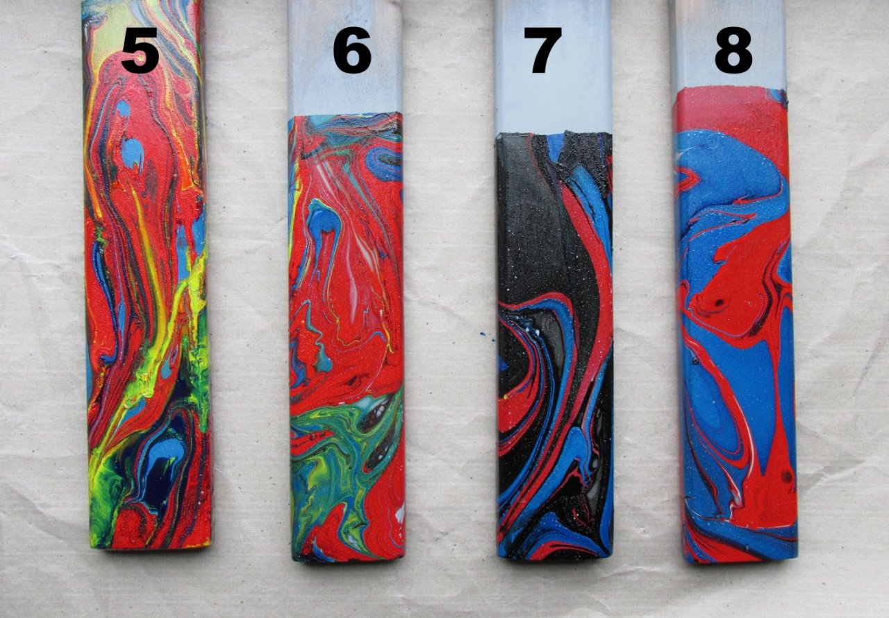

Test 5: 2ml Borax, 30° Wassertemperatur
Hier ließen wir die Haut auf der Wasseroberfläche.
Test 6: 1,5ml Borax, 33° Wassertemperatur
Bei den Tests 4-6 war die Haut auf der Farbe so zähflüssig, dass sie stark am Stäbchen, welches zum Swirlen verwendet wurde, kleben blieb.
Test 7: 5ml Borax, 35° Wassertemperatur
Test 8: 7ml Borax, 35° Wassertemperatur

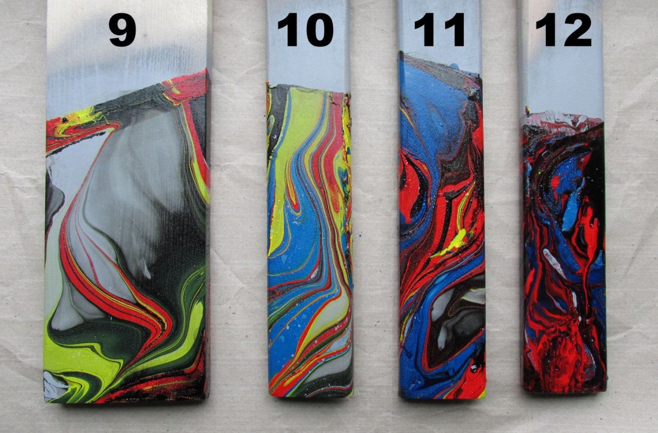

Test 9: 10ml Borax, 32° Wassertemperatur
Test 10: 15ml Borax, 31° Wassertemperatur
Test 11: 20ml Borax, 30° Wassertemperatur
Test 12: 20ml Borax, 30° Wassertemperatur
Beim letzten Brettchen haben wir den letzten Lack verbraucht und dabei versucht, einen dicken Farbfilm hinzubekommen.
Bei jedem Durchgang tauchte ein Teil des Lacks sofort unter und wir bekamen kaum einen geschlossenen Farbfilm zustande, jedenfalls keinen schön gleichmäßigen.
Die Farbe legte sich sehr gut auf's grundierte Holz, allerdings bildeten sich hier wieder kleine Luftbläschen unter dem Lack, also war die Grundierung wieder nicht glatt genug geschliffen.
Bei den ersten Swirls wurden Einwegspritzen benutzt, um den Lack auf die Wasseroberfläche zu bekommen, wobei aber jedes Mal einiges an Farbe schneller versank. Später ließen wir den Lack direkt aus dem Topf, der so dicht wie möglich über die Wasseroberfläche gehalten wurde, auf‘s Wasser fließen.
Ich hatte nach den Versuchen nochmal mit meinem Lackierer gesprochen und da kam dann zur Sprache, dass der PU-Lack bereits bei etwa 20° Celsius mit dem Durchhärten beginnt. Das könnte erklären, warum die Muster der ersten paar Brettchen ziemlich gut aussehen, weil die Farbe noch etwas flüssiger war als bei den späteren Versuchen.
Der Plan für den nächsten Versuch ist, einen anderen PU-Lack zu verwenden, welcher weniger Härter benötigt und zudem die Wassertemperatur niedriger zu lassen. Höchstwahrscheinlich muss auch noch mehr Borax ins Wasser, um das Absinken des Lacks zu verhindern. So wie's für mich aussieht kam die Haut deswegen zustande, weil nicht genügend Farbe an der Oberfläche schwamm und der dünne Farbfilm zu schnell aushärtete.
