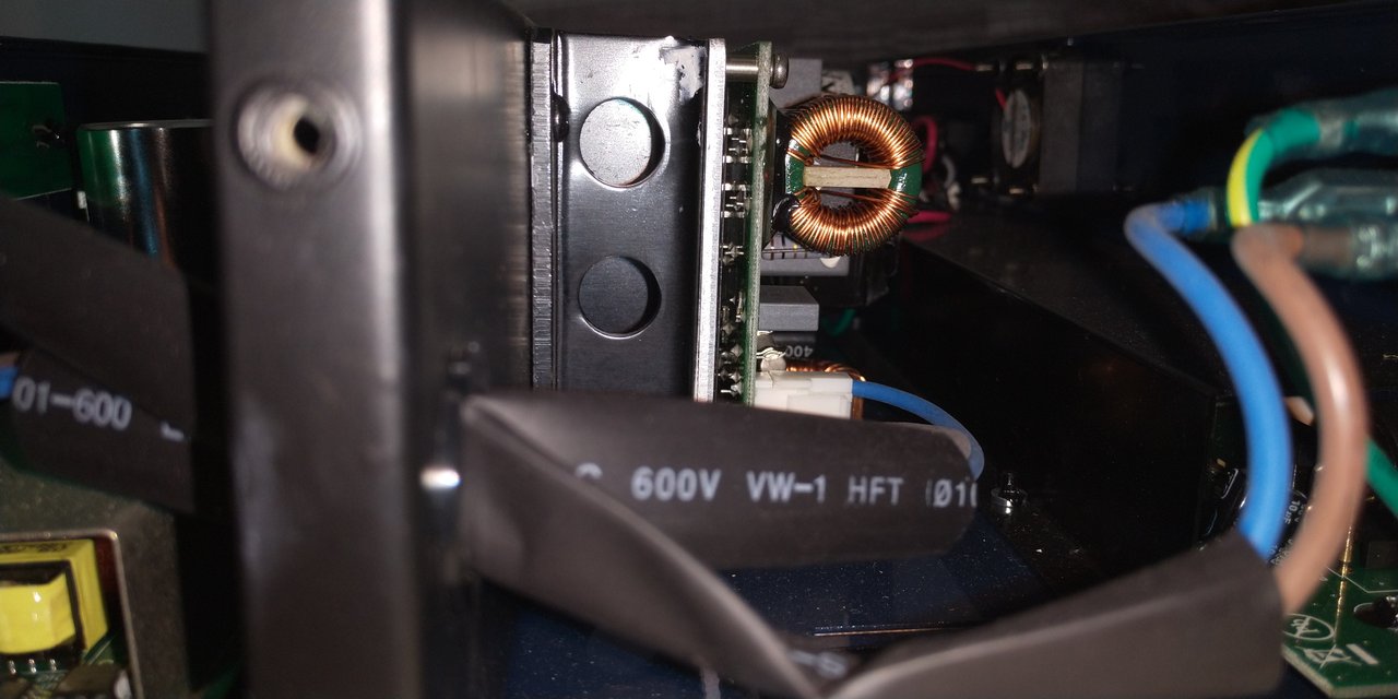

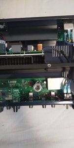

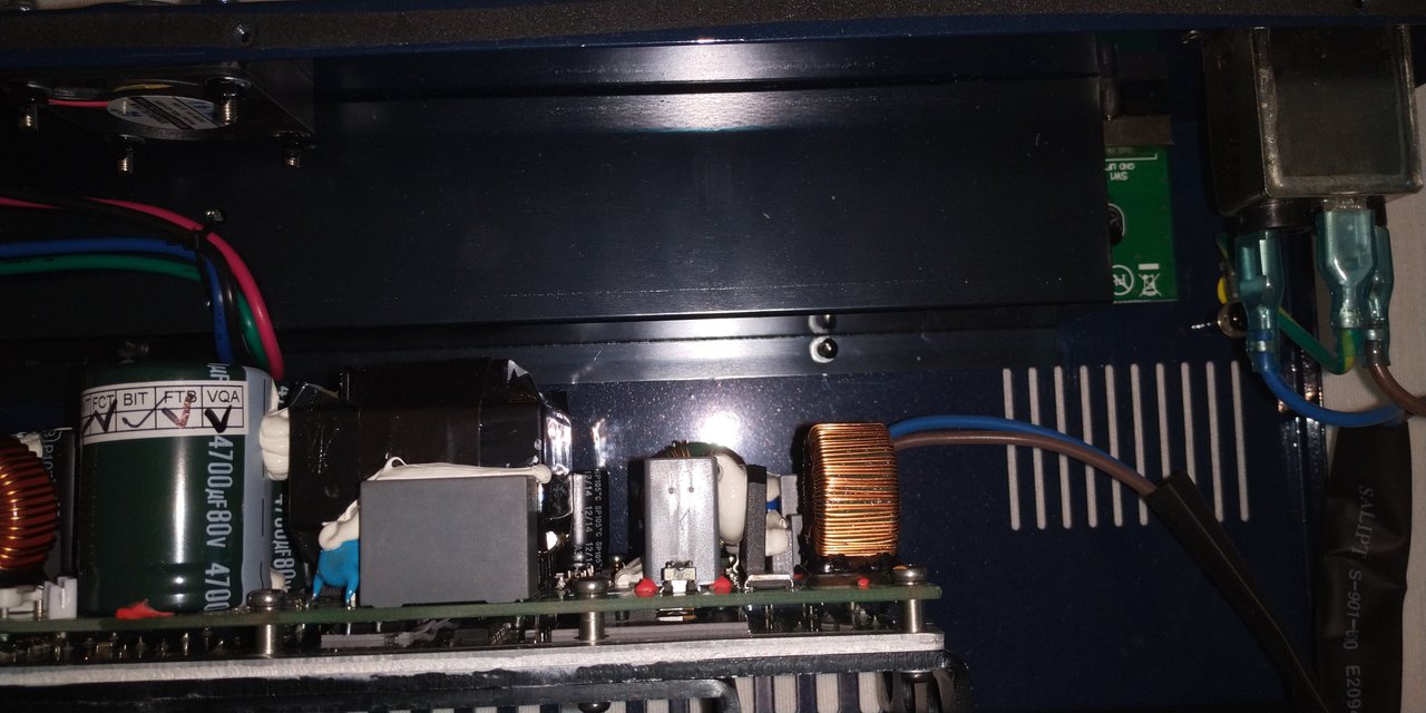

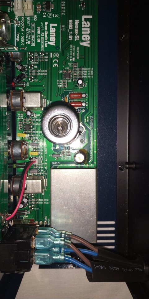

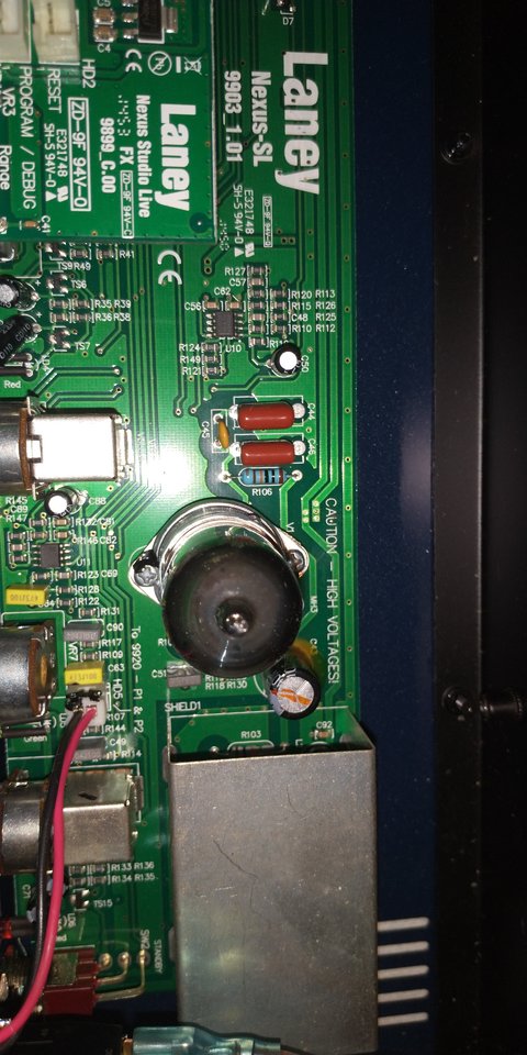

Bilder von den Innereien des Amps wären sehr gut!
  • #53

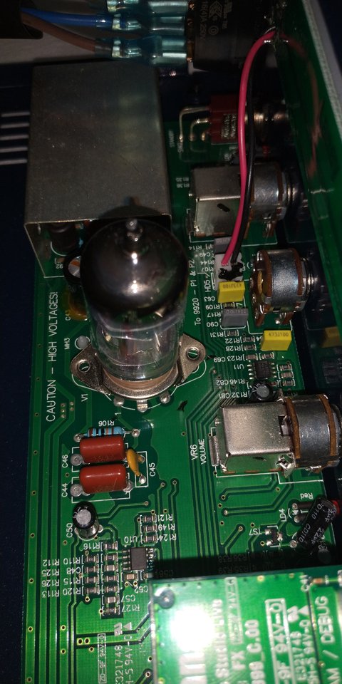

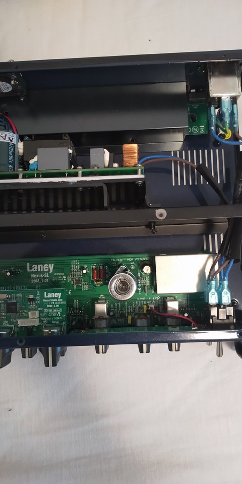

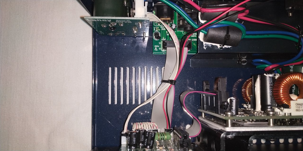

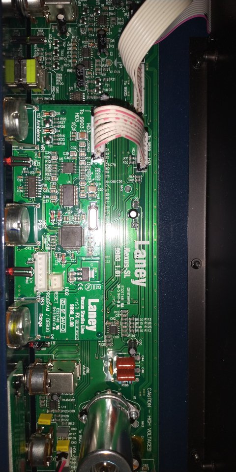

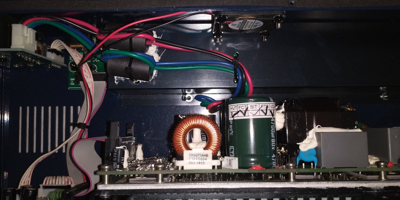

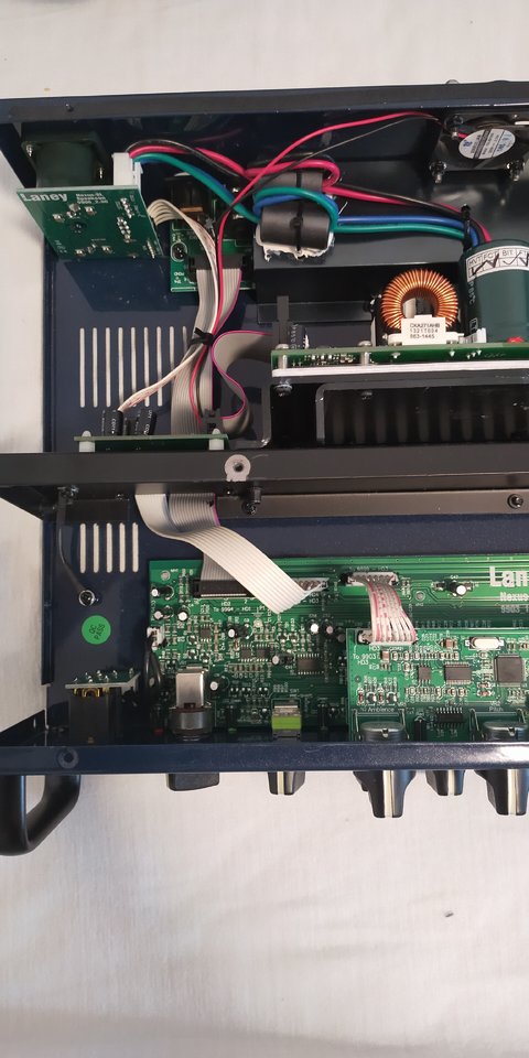

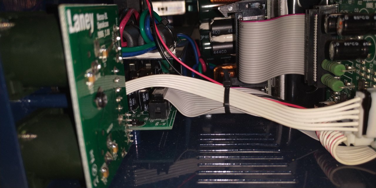

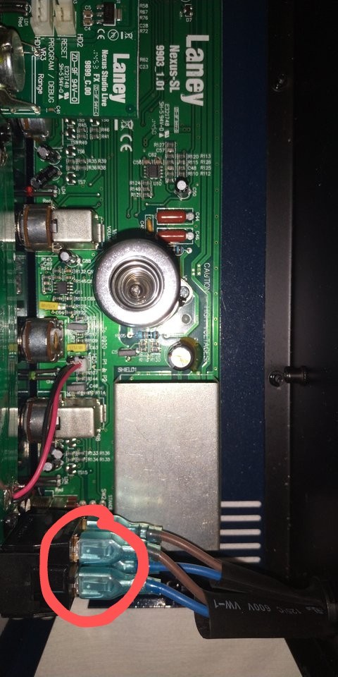

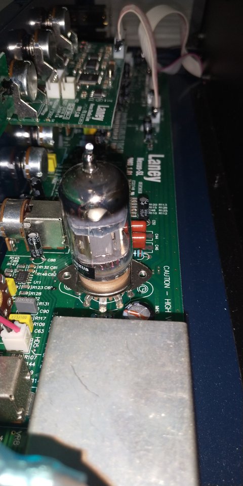

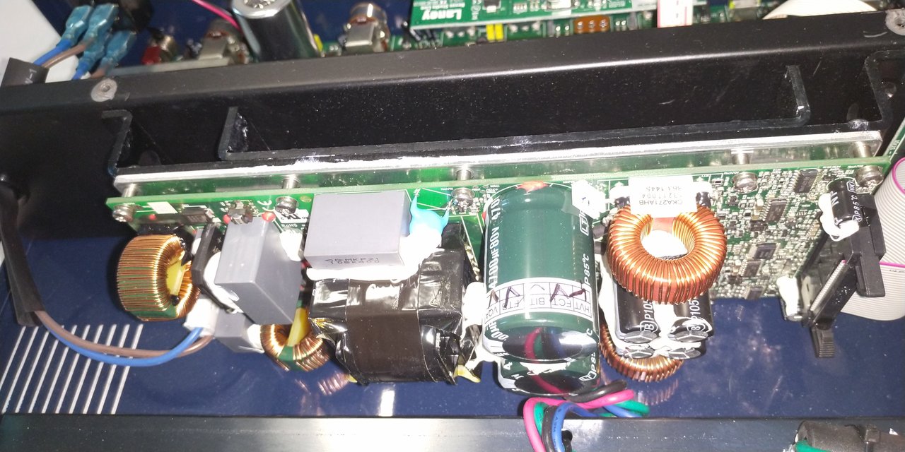

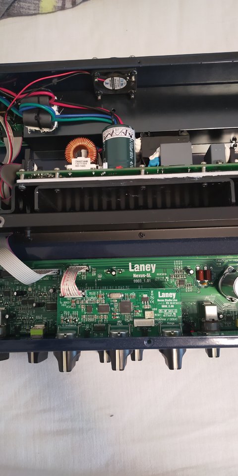

Aufgeschraubt und massig Bilder wie folgt:
Falls ihr noch welche braucht, sagt Bescheid. Die Röhre habe ich einmal mit und einmal ohne Abdeckung abgelichtet - nur wie nehme ich die raus?:gruebel:

Die Röhre ist normalerweise gesteckt, einfach nach oben raus ziehen...
  • #58
Sehe ich da Rost an den Steckkontakten?
Das sieht nur so aus, weil ich mit Blitz fotografiert habe; da scheint das Kupfer (?) Heller zu scheinen
...sorry, dass ich so unwissend in diesem Bereich bin und vielleicht dumme Sachen sage:embarrassed:
