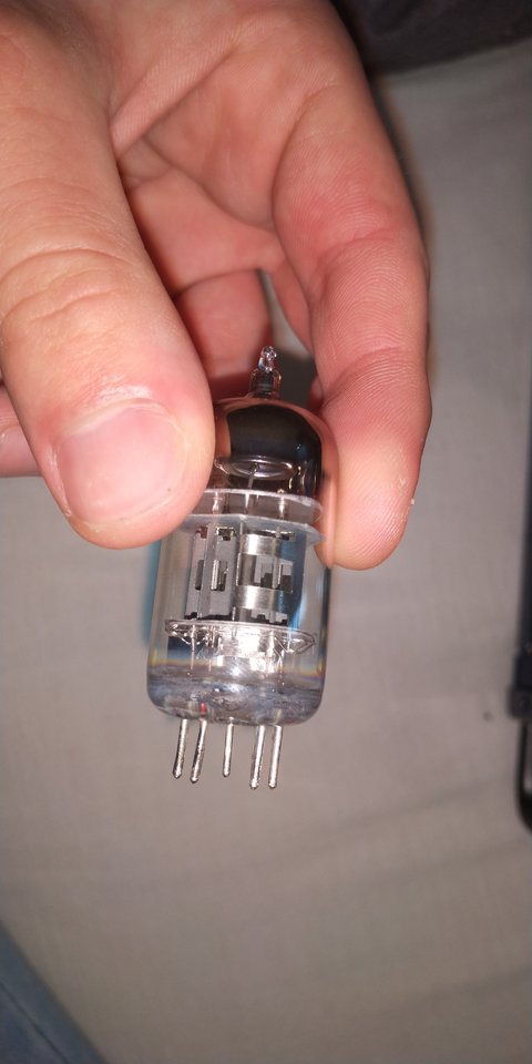

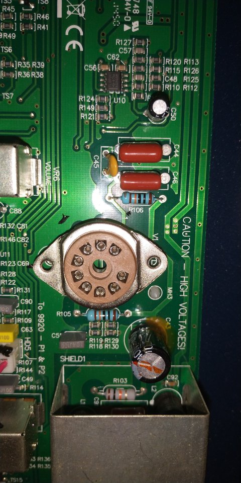

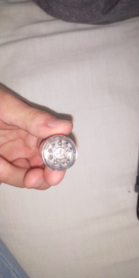

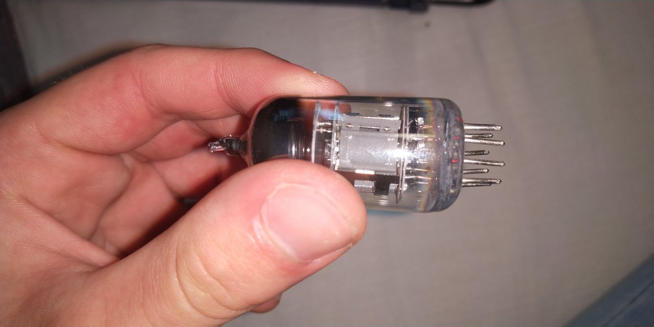

Soo, habe es doch geschafft, die Röhre (mit ein wenig mehr Gewalt als erwartet, aber ohne etwas zu zerstören) herauszubekommen.
Bilder im Anhang.
Erkennt ihr was?:confused:

Würde dann vermutlich morgen auf jeden Fall Mal eine neue Röhre besorgen; welches Modell bräuchte ich da? Jemand hätte was von "ECC83" oder so ähnlich gesagt(?)
  • #63
Ja genau ECC83.
Schau Mal bei Thomann unter Röhren, da kannst du auch nach ECC83 filtern.
Welche im speziellen gut ist, weiß ich aber leider nicht.
  • #64
Jau, leider hat sich Laney ja die Mühe gemacht, die Beschriftung zu entfernen...je nach Hersteller haben die durchaus unterschiedliches Klangverhalten.
Ach so: Beim Einbau entweder mit nem Tuch anfassen oder abwischen. Fingerabdrücke brennen ein und erhöhen nicht unbedingt die Lebensdauer der Röhre.
