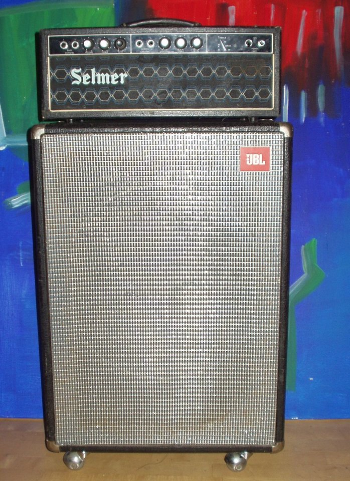

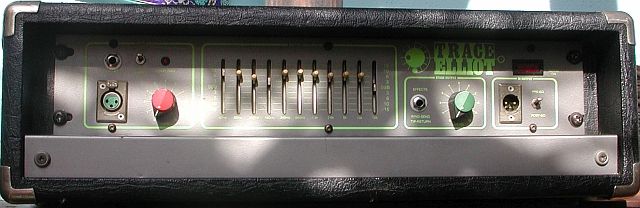

Das gehört vll in die Witzeecke, ist aber wahr. Ich habe meinen ersten Selmer Röhrenbassamp nach mehr als 30 Jahren aus dem Keller geholt und wieder angeschlossen. Noch mit den Originalröhren und viel Staub, sowie kratzenden Potis und leichtem Brummen hat er nach seiner Aufwärmzeit kräftig losgewummert, was mich doch erstaunt hat. Ebenfalls mein mehrere jahrzehnte unbenutzter Trace Elliot AH 500 hatwieder einen amtlichen Sound geliefert. Kommt jetzt stationär in den Proberaum. Echt toll die alten Röhrendinos.
Anhang anzeigen 316321Anhang anzeigen 316322
Das habe ich mit meinem Selber treble and bass auch gemacht. Klang noch super. Bis bei einem open air mit 2000 Leuten der FI Schalter flog und erstmal 10 Minuten das Konzert unterbrochen war bis wieder alles lief und ich direkt in die DI spielen musste. Danach habe ich den mal doch überholen lassen 😅
Schuld waren überalterte Bauteile im Selmer
