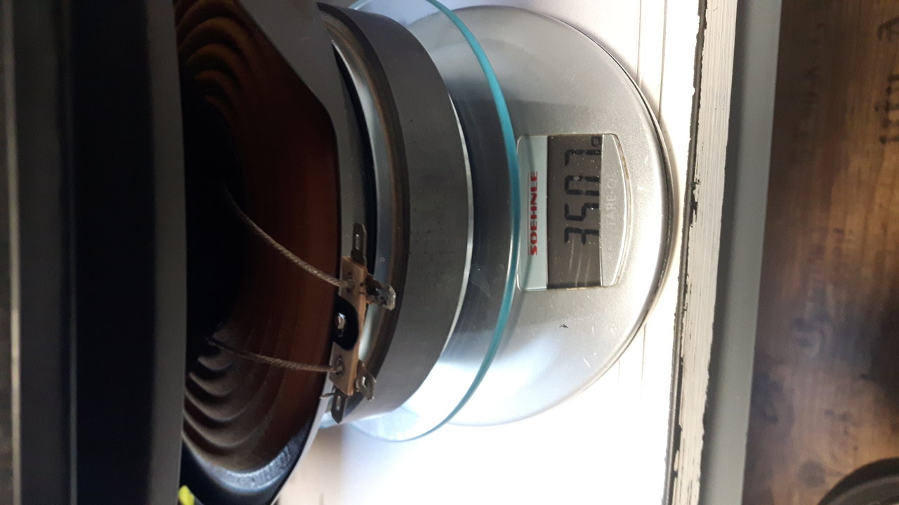

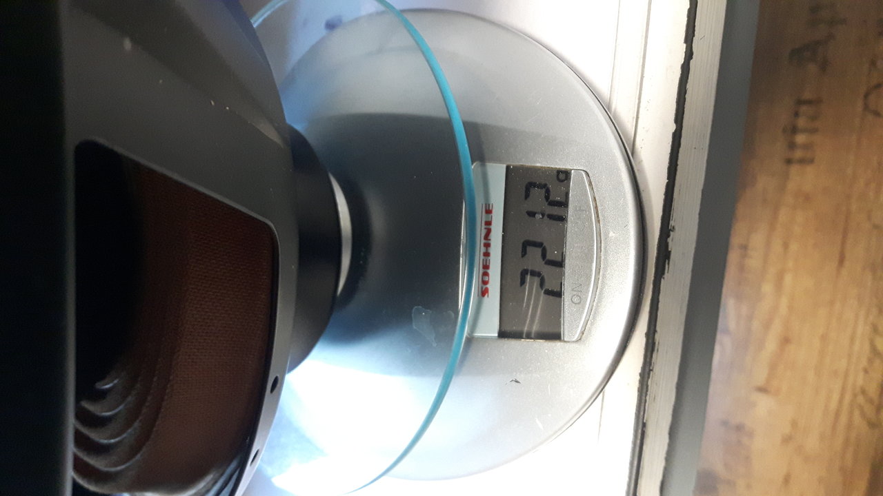

der erste speaker ist angekommen (dazu später mehr). der gewichtsunterschied ist sowas von maginal, dass also dieses ziel nicht wirklich erreicht werden kann. schaaadeee...
orginal ashdown:
der sica von
olbass:​
1,3 kg sind wirklich nicht die welt.
aber was viel entscheidender ist: der sica passt nicht rein. der ashdown ist deutlich kleiner im umfang... kacke! jetzt muss ich erst einmal überlegen, ob sich der aufwand lohnen wird.... irgendwie hab ich kein glück...

Einen 12er mit weniger als 2kg wirst Du wohl auch kaum finden. Die SICAs sind mit 2,3kg schon echte Fliegengewichte. Mein FAITAL bringt es schon auf knapp 4,5kg, als Neo wohlgemerkt! Als Ferritspeaker landest Du eher in der Gegend um 8-10kg.

das jetztige ergebnis wurde mir sozusagen ja schon profezeiht.
wie gesagt viel schlimmer wiegt der knackpunkt mit der zu tätigen lochanpassung. vor sowas graut mir...

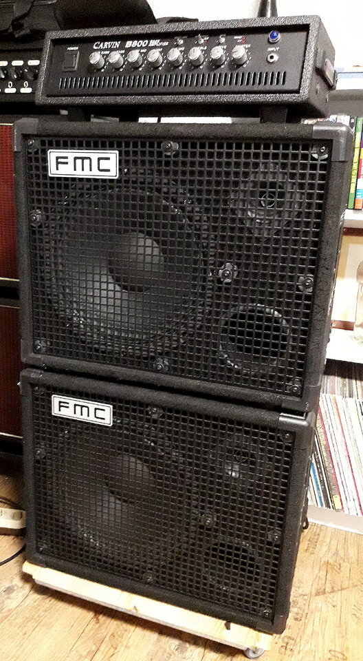

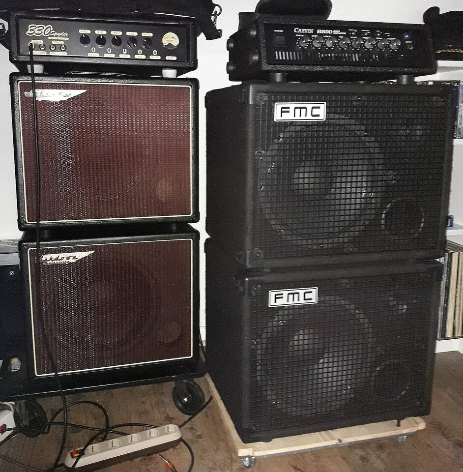

sooo, nun das ergebnis:
ich habe und werde die ashdowns so lassen, weil sie mit dem spyder einfach den perfekten old school klang bieten: mollig warm undseidig, perfekt für reggae, old school soul, blues bluesrock, swing etc, alles wo es nicht zwingend auf ausgewogenen klang ankommt. chrakterboxen würde ich sie nennen, auch mit dem carvin.
aber ich habe auch für den carvin die lösung gefunden:
2 12er boxen leegehäuse, wohl von Hans mal gebaut (kleineres format/ein-hand-tragegriff auf der seite, inkl horn und dort habe ich 2 sicas eingepasst (deutlich einfacher, weil nur eine minimale anpassung von nöten war).
klanglich sehr aufgeräumt, keine spitzen in irgendwelche richtungen, mit dem carvin zusammen sehr gut preamp geeignet(FMC Retro) klarer voller klang. wohlgemerkt OHNE horn(hab ich noch nie gebraucht). mir gefallen grundsätzlich zwar die ashdown mehr, ABER ich habe nun variationsmöglichkeiten und vor allem: die FMCs sind super leicht, wohl um und bei 12 kg.
fotos:
das wars, vielen dank für die vielen inputs und vor allem auch von hans und ich werde bei gelegneheit meine alte 212er FMC auch mit diesen teilen ausstatten, dann wird diese auch deutlich leichter.

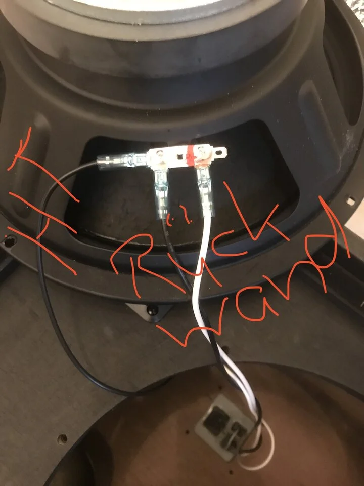

Der 12er Sica von @olbass ist nun bei mir gelandet.
Hat mich einfach mal interessiert, wie die klingen.
Und da ich noch die recht günstigen Tech 21 VT 112 Tolexboxen aus dem Abverkauf in zweifacher Ausführung hier habe, dachte ich, den Speaker nehme ich mal und dann kann ich den direkt mit dem Originalspeaker vergleichen.
Der Speaker passt fast rein.
Um ihn entgültig einzupflanzen muss man aber wohl entweder 1/2 cm auffüttern oder etwas raspeln, aber nix Wildes.
Gewichtsunterschied: Der Sica hat 2kg weniger.
Da ich zum provisorischen Testen erstmal nicht gleich das Originalkabel mit Steckverbindung abkappen möchte:
Kann ich das schwarze Kabel, das zum Hochtöner führt einfach weglassen und erstmal nur die beiden Kabel die zum Anschlußpanel führen alleine anschließen, wenn der Hochtöner ausgeschaltet bleibt?
Oder ist das Mist?
  • #80
Sollte kein Problem sein. Isolier aber das Kabel vom Hochtöner, oder steck es an selbigem aus, damit es nirgends einen Kurzschluss gibt.
