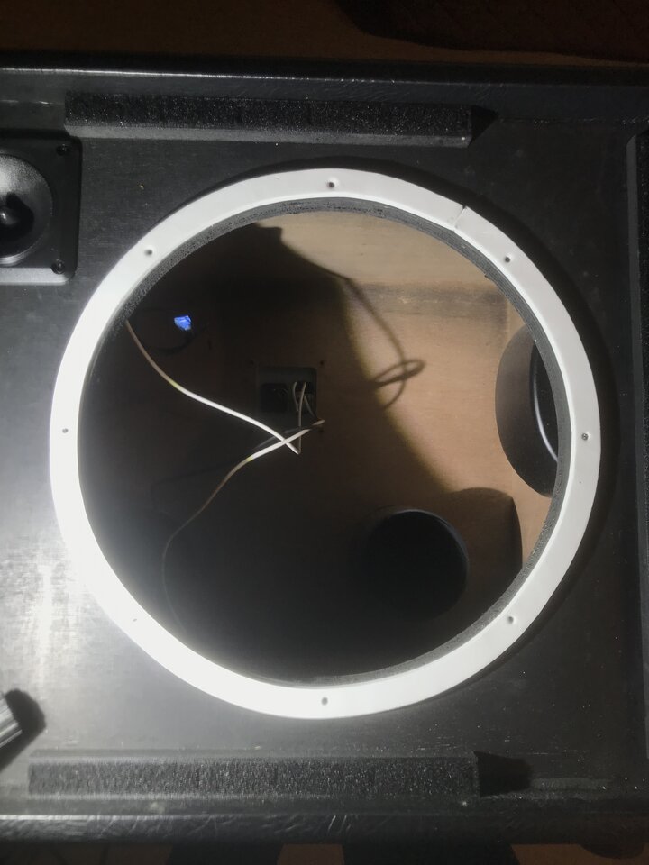

Der 12er Sica von @olbass ist nun bei mir gelandet.
Hat mich einfach mal interessiert, wie die klingen.
Und da ich noch die recht günstigen Tech 21 VT 112 Tolexboxen aus dem Abverkauf in zweifacher Ausführung hier habe, dachte ich, den Speaker nehme ich mal und dann kann ich den direkt mit dem Originalspeaker vergleichen.
Der Speaker passt fast rein.
Um ihn entgültig einzupflanzen muss man aber wohl entweder 1/2 cm auffüttern oder etwas raspeln, aber nix Wildes.
Gewichtsunterschied: Der Sica hat 2kg weniger.

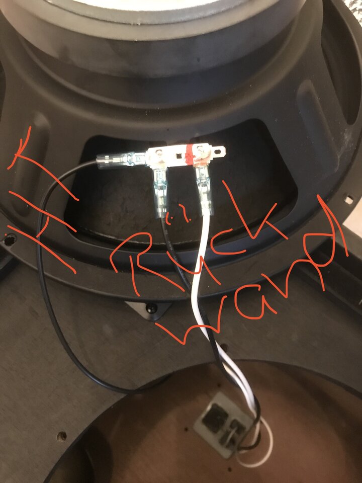

Da ich zum provisorischen Testen erstmal nicht gleich das Originalkabel mit Steckverbindung abkappen möchte:
Kann ich das schwarze Kabel, das zum Hochtöner führt einfach weglassen und erstmal nur die beiden Kabel die zum Anschlußpanel führen alleine anschließen, wenn der Hochtöner ausgeschaltet bleibt?
Oder ist das Mist?

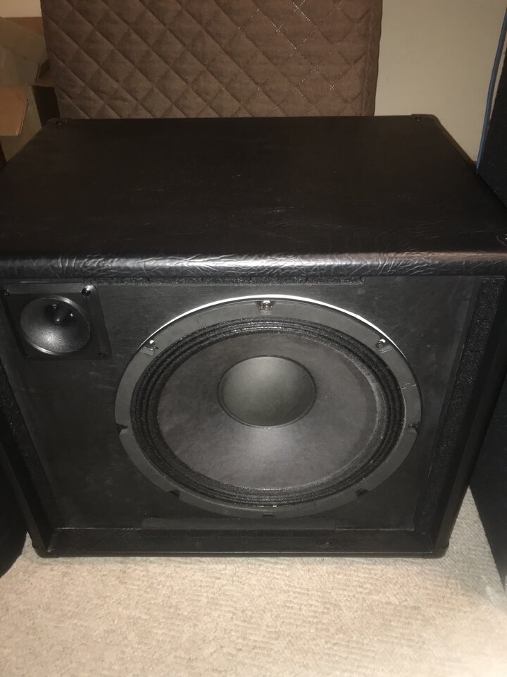

So, ich bin endlich dazu gekommen den 12er Sica Speaker einzubauen.
Erstmal nur provisorisch mit 3 Schrauben und 1/2 cm Luft um die Tech 21 VT wieder auf Original zurückbauen zu können.
Beim Antesten gefällt mir der Sound besser als der Original Speaker von Tech 21.
Sie hat viel schönere Mitten und klingt nicht so trocken.
Allerdings bemerk ich, dass im Bassbereich auf der E-Saite gespielt, die Membran schnell zum Flattern kommt.
Und da hab ich den Volume vom Harley Benton HB 800 B mit @Stratitis - Mod nur auf 9 Uhr aufgedreht.
Da frag ich mich halt, ob das Gehäuse und die Abstimmung des VT-Gehäuses mit seinen zwei Rearported Kanälen überhaupt zu diesem Speaker passt?
Oder ob ich das lieber bleiben lasse und mir lieber zwei 112er Boxen von @FMC kaufe?
Kann man das pauschal ausrechnen wenn ich hier Maße der VT Box und deren Reflexkanäle nenne?
Was meint ihr so?

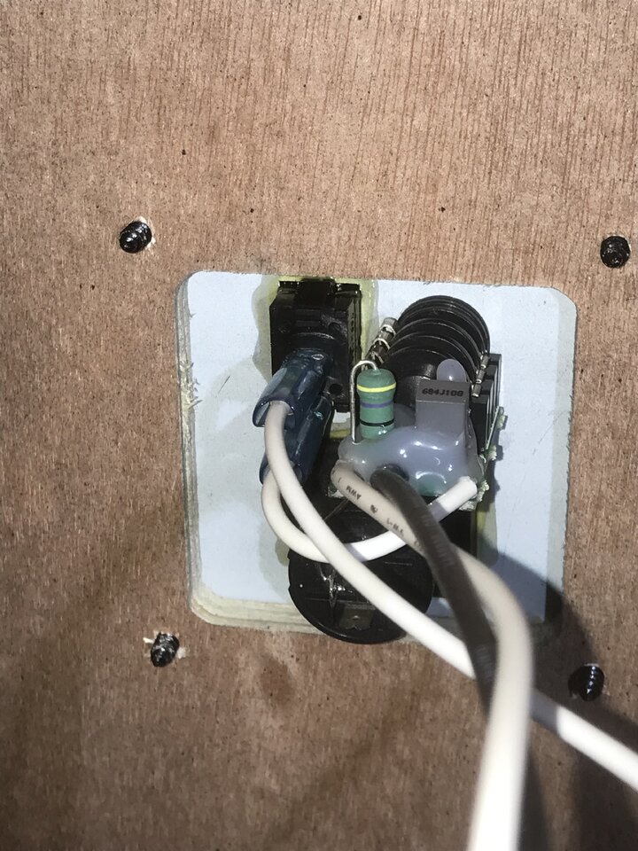

  • #87
Klinkenbuchsen sind nicht luftdicht. Wenn der Boxenhersteller es ordentlich macht, kapselt er die Buchsen vom Gehäuse luftdicht ab .
Wenn die Buchsen nicht gebraucht werden, entweder nen Blindstecker rein oder nen altes Stück Mikrofonkabel als Dichtstopfen.
Reaktionen: rawlikefishrob und bassdscho

Scheint alles gut abgedichtet zu sein.
  • #90
Fenster-Dichtungsband schien der einfachere Weg…
Und tatsächlich, klingt jetzt wie es soll. Ohne Flattern. Einfach schön. :bier:
Reaktionen: zeppo3000 und olbass

Die Box hat keinen Regler für das Hochtonhorn, nur einen ON/OFF Schalter.
Natürlich hat das Horn einen wesentlich höheren Wirkungsgrad als der 12er.
Damit beide Speaker harmonisch zusammen arbeiten können muss das Horn eingebremst werden, ansonsten wäre es viel zu laut.
Reaktionen: TheBass
  • #93
Bei den Werten von R und C könnte sich es auch um einen Piezo-Tweeter handeln. Egal, wenn's klingt, isses gut.
By the way... Dicht ist die Klinkenbuchse nicht Die Luft pfeift bei hohem Druck an den Kontakten vorbei nach draussen. Wenns stört, Blindstecker rein oder ein altes Stück Gummikabel... Aber so, dass man es auch wieder herausbekommen kann :-)
