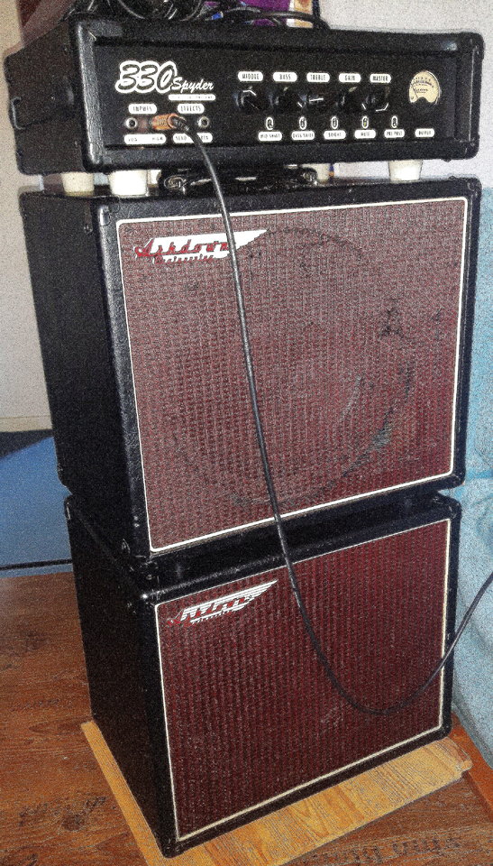

Verstehe ich dich jetzt richtig dass es um eine 2x112 Lösung geht, und nicht um 112 standalone?
nein, es geht um dieses stack (allerdings soll es eben auch für den carvin funzen!)
ich besitze aber zudem noch eine alte FMC 212er, die klanglich zwar genial ist und flotte 800 W 4 Ohm abhaben kann (gut für den carvin), aber leider auch schon mächtig gewicht hat.
Und beim Shdown Spyder 330 wäre es bei deinen Boxen nicht der Fall, und nur mit dem Carvin die erkennbare Überlastung der Boxen?
ebend, es geht dir um ein Stack 2x112, das meinte ich doch!
wenn ich mir die Teile so anschaue, bist du dir sicher dass die Boxen 45 Liter Innenvolumen haben, abzüglich des Lautsprechers?
Man kann es schlecht erkennen, aber man könnte vermuten der Lautsprecher wäre von Innen montiert (rear mounted)?
Besonders groß scheint mir die Box nicht auszuschauen, die wirkt eher sehr klein auf dem Bild.
das was ich sagte, allerdings schon bei geringeren lautstärken als die ausgefahrenen 600 W an 4 Ohm.
Oben sagtest du ja bereits irgend etwas von Wohnzimmerlautstärke bei dem sich der Überlastungeffekt in Verbindung mit dem Carvin bereits bemerkbar machen würde.
Ich bin jetzt ehrlich, und ich denke das werden die Kollegen hier ähnlich sehen, selbst bei nur 150 Watt pro Box, das dürfte eigentlich nicht sein.
wie soll ich das erklären, es gibt keine verzerrungen oder der gleichen, aber es wirkt gefühlt wie "angestrengt". zuviel wumms. etwas was den carvin aber auch so "genial" macht.
innenvolumen ausgemessen. passt.
speaker von außen montiert. was du siehst, ist die bespannte frontblende, die zum glück leicht abnehmbar ist.
