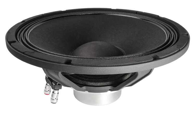

Wobei der preisliche Unterschied zwischen dem Sica und dem hier:
jetzt nicht so groß zu sein scheint. Zumindest bei dem was Tante-Google auf die Schnelle an VK's hergibt.
