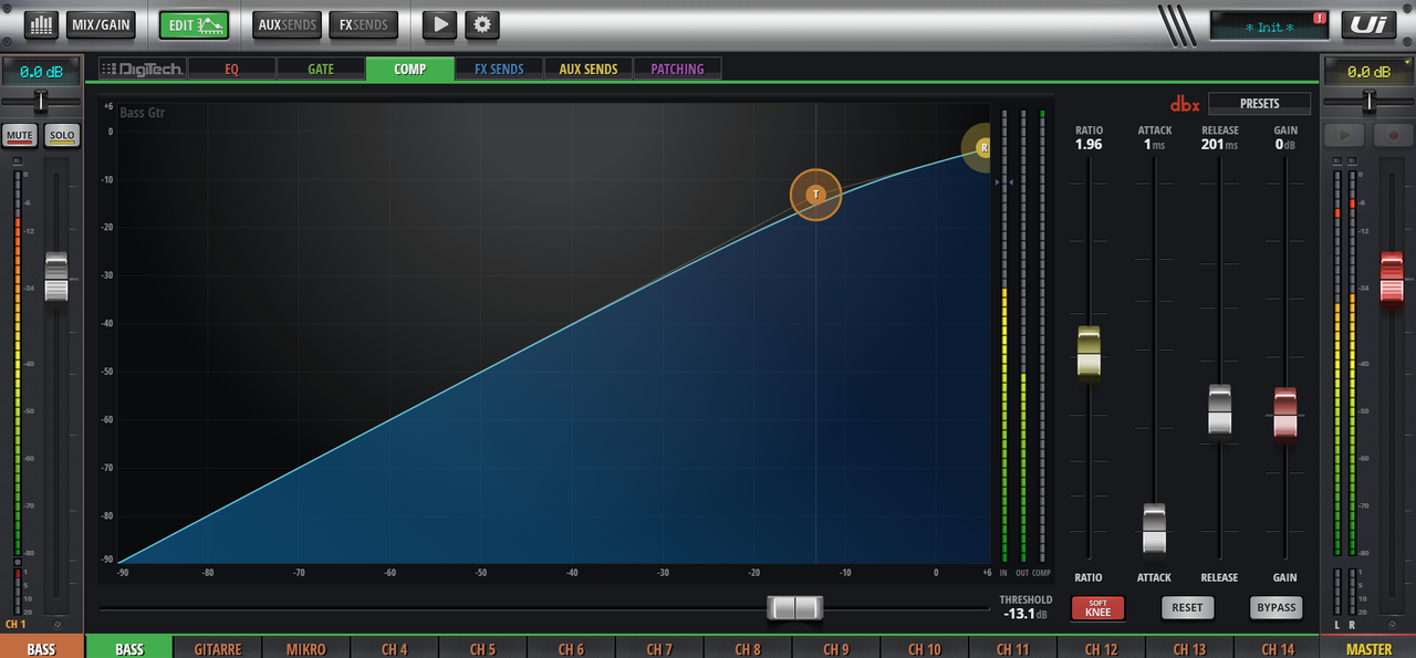

Komp:
Das wären jetzt mal Einstellungen, die ich aus deiner Antwort entnehme.
Wie würde erstmal eine Standardeinstellung bzgl. Gate aussehen können? - Da hab ich keine Vorstellung was ich einstellen hätte können.
Es ist live oft nicht verkehrt, etwas dröhnige Tiefmitten (um 350Hz) abzusenken und höhere Mitten minimal anzuheben (fördert die hörbarkeit vom Bass). In der Regel klart damit nicht nur der Bass auf, sondern die gesamte Band. Gerade der Gesang ist auch ganz froh, in dem Bereich nicht weggedrückt zu werden. Im Gegenzug darf der Bass dann auch lauter/weiter vorne im Mix sein.
...so meine Erfahrungen jedenfalls.

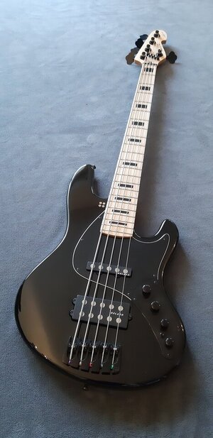

Ich spiele mit einem Drummer zusammen, der 2 bis 3 Snares zum Indoorgig mitbringt und vor Ort entscheidet, was am besten zum Raum passt und bei der Kick überwiegend das Knallen des Beaters auf dem Fell verstärkt wissen will, damit der Bassbereich mir gehört. Erfahrener Drummer, mit dem das Zusammenspiel nur so flutscht. Kontext: 80s Rock-Coverband
Edit musste noch ein Bild hinzufügen, dass mir grad über den Bildschirm gelaufen ist:
Edit ist gerade eingefallen, dass Du Deinen Sandberg natürlich auch mit gesplittetem Humbucker spielen kannst .... reiner Jazzbass-Modus sozusagen ...
Ja das weiß ich und nutze ich auch genau so die meiste Zeit. Die paar wenigen Male fand ich den Sound des Bridge PUs im Humbucker-Mode zu heiß/krass, irgendwie.
