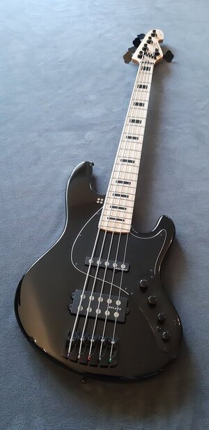

Ich will hier jetzt (nicht schon wieder) kein Sandberg-Bashing oder eine Bass-Entscheidungsfrage ansticheln, aber: Welchen Bass empfiehlt ihr mir? ...
Bleib bei Deinem Sandberg TM 5 - das ist in jedem Fall ein sehr guter Bass (ich habe auch einen, meinen einzigen Fünfsaiter) ... ich würde an dem Onboard-Preamp gar nicht herumdrehen, nur mit dem Balance-Regler für die verschiedenen Songs variieren .... das sollte vielseitig genug sein ... notfalls kann man für einzelne Stücke (zB fürs Slappen oder Vintage-Ton) mal Bässe oder Höhen boosten oder cutten ...
Gute Idee! ... ab und zu findet man den Zio auf dem Gebrauchtmarkt, ansonsten halt zum Testen beim großen T bestellen ...
Die Bedienung ist simpel:
"Bass" und "Treble" mal zum Start auf 11 oder 12 Uhr einstellen ... dann den "Fokus" soweit aufdrehen, bis man seinen Wunsch-Sound gefunden hat (das ist der Hochpass-Filter, der dann auch in schwierigen Räumlichkeiten das Dröhnen verhindert) ... "Output" (= Volume) nach Wunsch ... die Schalter ("Grit" und "Scoop") kann man ja später mal ausprobieren ...
Reaktionen: Daddylocal5 und bandchef
  • #65
Ich hatte auch nicht wirklich ernsthaft vor da jetzt wieder mit Bässen rumzumachen. Ich hab den Sandberg TM5 SL jetzt ca. 5 Monate. Ich hab mich ja "gerade so" an die 5. Saite gewohnt...
Aber Danke auf jeden Fall für das Feedback!
Dieser "Fokus" Poti wäre noch eine Erklärung mehr Wert: Das ist also ein Hochpassfilter. Vergleichbar mit dem VONG, wenn ich mir die Screenshots aus dem Manual von dem Zio anschaue.
Reaktionen: HeGoe, TomW und Daddylocal5
  • #66
Gerne ... meinen TM5 behalte ich auch, der klingt irgendwie anders/besser als die TM4- und TT-Modelle, die ich schon hatte ... keine Ahnung, warum :nix:
ja, ein ähnliches Prinzip ... nur, dass der Zio halt dank Bass/Treble-Potis auch als eigenständiger Preamp auf dem Board verwendet werden kann .... der Vong ist ja quasi "nur" ein Effektpedal ...
Edit ist gerade eingefallen, dass Du Deinen Sandberg natürlich auch mit gesplittetem Humbucker spielen kannst .... reiner Jazzbass-Modus sozusagen ...

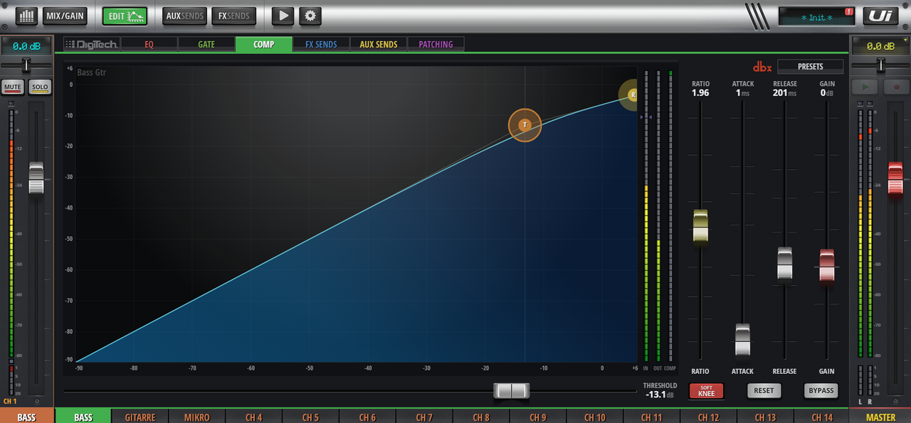

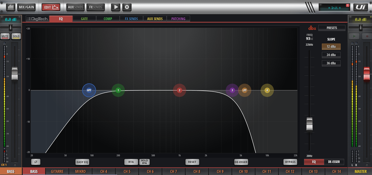

Interessante Ideen! Danke!
EQ:
Komp:
Das wären jetzt mal Einstellungen, die ich aus deiner Antwort entnehme.
Wie würde erstmal eine Standardeinstellung bzgl. Gate aussehen können? - Da hab ich keine Vorstellung was ich einstellen hätte können.
Es ist live oft nicht verkehrt, etwas dröhnige Tiefmitten (um 350Hz) abzusenken und höhere Mitten minimal anzuheben (fördert die hörbarkeit vom Bass). In der Regel klart damit nicht nur der Bass auf, sondern die gesamte Band. Gerade der Gesang ist auch ganz froh, in dem Bereich nicht weggedrückt zu werden. Im Gegenzug darf der Bass dann auch lauter/weiter vorne im Mix sein.
...so meine Erfahrungen jedenfalls.
wenn ich dann noch in einem Bassic-Review lesen "Der Nathan East Preamp Clone ist effektiv eine verschiebbare Badewanne"
Der NE-EQ ist keine klassische Badewanne, dafür ist der Cut zu schmalbandig.
Wenn der NE-EQ im ersten Drittel von Linksanschlag benutzt wird, macht er gefühlt eher einen Mittenboost, bzw zieht ätzende/nörgelige Hochmitten raus und fördert einen knurrigen Ton. Also keine Slap-Badewanne...
Erst wenn der Frequenz-Regler weiter aufgedreht wird, wird es mittenarm. Aber das ist nicht die Stärke des NE-EQ, weshalb er so beliebt ist.
Ich sende dir gerne einen Link zu, wo der NE-EQ im Ersatz ist und du einen eher knurrigen Bass hörst.
