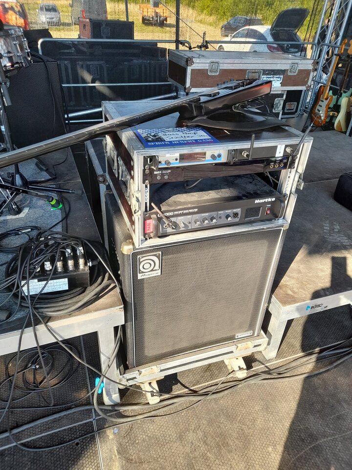

Der Günther Sigl von der Speider Murphy in Minger spielt so einen. 🍻 Nur so ... .
Reaktionen: haebbe58 und Kalmar
