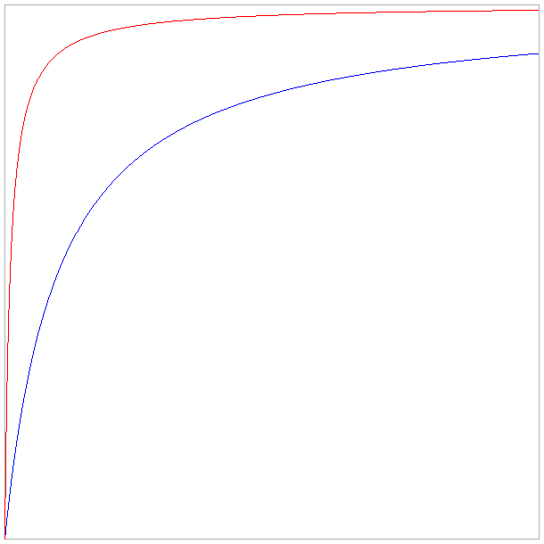

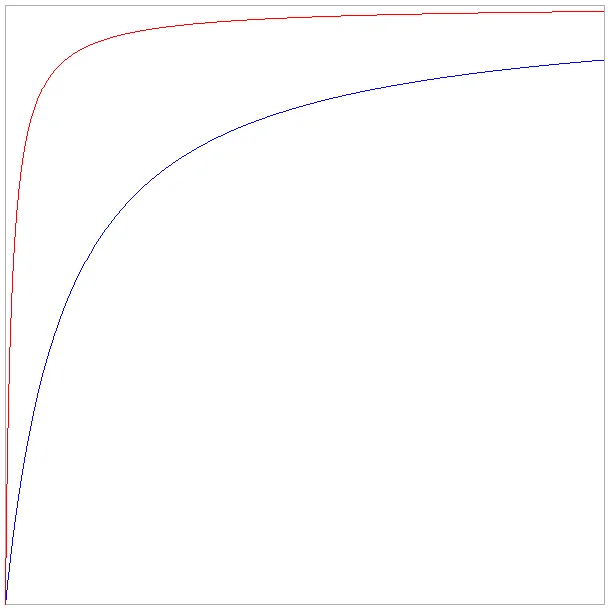

Wie schon immer bei Line6 muss das ein Pedal TS Anschluss sein. Da gibt's ein paar fertige am Markt, man kann aber auch einfach jedes andere dahingehend modden: einfach intern ein Kabel vom Poti trennen.
Verstehe nicht, warum andere Hersteller sich dieses Formates nicht auch annehmen. Denn beim TS Pedal braucht man keine Stereo Patchkabel sondern kann ganz gewöhnliche nehmen.
Ganz einfach, weil die Auswertung dann deutlich komplizierter wird.
Beim TRS wir das Poti einfach als variabler Spannungsteiler betrachtet. Zwischen die Enden kommt eine Betriebsspannung und am Schleifer kann man die Spannung abnehmen, die proportional zur Stellung des Pedales ist. Der tatsächlich Potiwert ist eher unkritisch.
Bei reinem TS Anschluss wird nicht direkt die Spannung gemessen sondern eigentlich der Widerstand des Potis. Dazu gibt es mehrere Wege, bei Digitalen häufig anzutreffen: über einen eigenen Widerstand wird eine Spannung auf den variablen Widerstand gelegt und die daraus resultierende Spannung an diesem Widerstand gemessen. Diese Spannung ist jetzt aber nicht mehr linear zur Pedalstellung sondern hat eine log ähnliche Kurve. (siehe Bild) Der Computer rechnet das dann intern wieder in eine lineare Kurve um. Leider ist diese dann total abhängig von dem eingesetzten Potiwiderstand. In der Kurve sieht man einmal für ein 10k Poti (blau) und einmal für ein 100k Poti (rot). Damit ist auch klar, warum manche Pedale besser funktionieren als andere. 100k sind eher die für Volumen von passiven Geschichten, 10k ist der übliche Wert für Volumenpoties von Linegeräten, wie Keyboards und so'n Zeug. Ohne genau zu wissen, was Line 6 da als Grundlage genommen hat, ist es schwierig das richtige Pedal auszuwählen.

Line6 spezifizieren ihre Pedale mit 10k linear.
Aus eigener Erfahrung kann ich aber sagen, dass das ziemlich wumpe ist. Hab mehrere gebastelte Pedale bessesen und zwei davon immernoch in Benutzung. Ein umgebautes Billo-Volumepedal und das günstige EXP Pedal von EHX, bei letzterem hab ich auch einfach nur eins der Kabel vom Poti getrennt.
Die älteren line6 Geräte waren deutlich zickiger was das Pedal anging. Pedale, mit denen mein M5 damals starke Probleme hatte nimmt die Helix ohne Murren.
