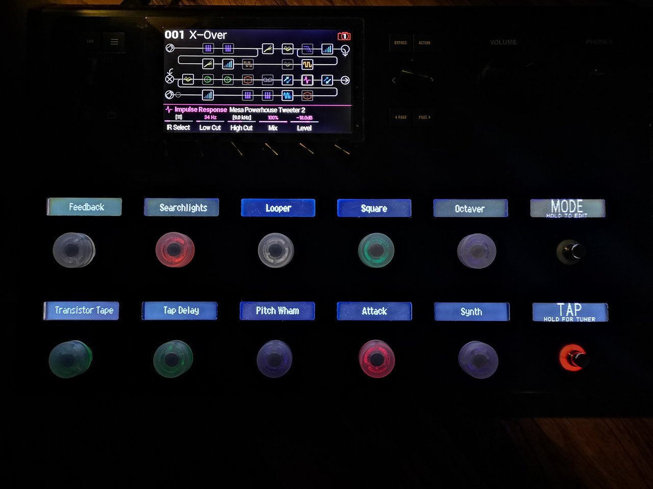

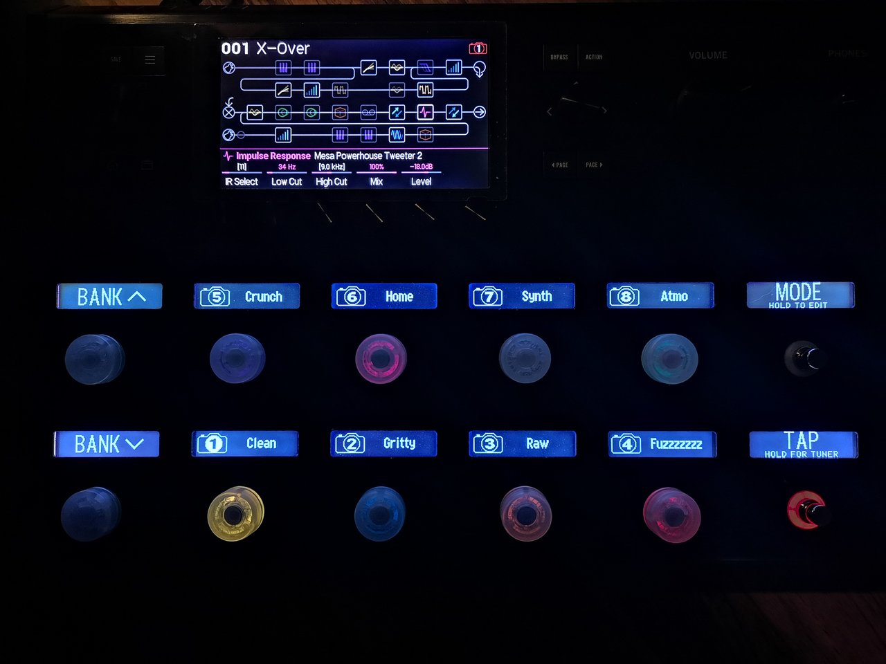

Ich beschreibe am besten einfach mal kurz mein aktuelles Setup :D
Das ist mein Hauptbildschirm, hier sieht man die Snapshots, benannt nach dem was sie tun. Verschiedene Abstufungen der Zerre, Home ist der Arbeitsname eines Songs, in dem ich mit Whammy hantiere, Synth und Atmo sollte selbsterklärend sein :D drücke ich oben rechts auf "Mode" kommt die Pedalboard Ansicht:
Hier habe ich die Sachen geparkt, die ich nicht so oft brauche. Attack und Square beeinflussen lediglich den Synthie und sind keine Effekte sondern Parameter. Ebenso Feedback, dieser Schalter stellt das Feedback des tape delays auf maximum und dessen delay time kann ich über das eingebaute EXP Pedal steuern. Macht gut Krach ;-) Searchlights ist ein Shimmerverb.
Zum Signalverlauf: die oberen beiden Wege sind der Hauptanteil des Sounds. Hier geht das Signal zuerst durch einen "analog" Octaver, gefolgt vom Whammy. Dann wird es nach Frequenzen aufgeteilt. Oben alles unter 240Hz, darunter alles über der Grenzfrequenz.
Die Tiefen und Lowmids werden stark komprimiert, sodass es immer gleich laut ist, egal wie stark ich anschlage. Dann drehe ich den Mix im Kompressor soweit runter, dass das komprimierte Signal einfach nur für mehr Druck sorgt. Der komprimierte Anteil liegt bei 10-15%, je nach Bass. Ist also ziemlich gering und schiebt einfach mehr. Dann kommt nur noch ein Para-EQ um ekelige Resonanzen zu ziehen und Tiefbässe zu beschneiden, die gerade durch den aggressiven Kompressor nervig werden können, insbesondere beim Einsatz des Octavers.
Die höheren Frequenzen werden ebenfalls durch einen Kompressor geschickt, allerdings nur um das Attack hervorzuheben. Dann macht die B7KU Simulation den Job als EQ/Preamp. Davor liegen ein Battering Ram und ein Big Muff als weitere Zerren.
Das wird dann alles wieder summiert, durch einen als Wah eingesetzen Resonanzfilter geschickt, gefolft vom Volume Pedal.
In Pfad vier findet sich die Synthie Sektion. Also Synthie, Dual Pitch shifter mit ±20cent und 50% mix, das simuliert mir einen Synthie mit drei gegeneinander verstimmten Oszillatoren, der anschließend einen leichten Flanger bekommt und einen kleinen Verb aufgesetzt bekommt für mehr Räumlichkeit.
Pfad drei summiert dann den Synthie mit dem normalen Basssignal. Zusätzlich kann ich über den Eingang dieses Pfades(Symbol ganz links) noch einen Hardware Eingang schalten und externes Equipment (z.B. meine Bassstation 2) einschleusen. Hier geht die gesamte Kette durch zwei delays, erst ein tape delay (siehe oben) und dann ein digital delay mit tap tempo. Dann kommt der Shimmerreverb, der Looper, ein FX Send auf Linelv um eine Endstufe zu füttern damit das Signal ohne IR an eine Bassbox gehen kann. Anschließend kommt die IR, ein stereo aux input um MP3 Player etc einzuschleusen und schlussendlich der Ausgang über XLR.
Innerhalb der ganzen Snapshots werden teilweise Einstellungen an den Kompressoren und EQs vorgenommen. So kann aus jeder Einstellung das Optimum geholt werden. Ein Djentsound braucht eben einen anderen EQ als Stonerrock.
Und ja, teilweise wechsel ich auch die IR für bestimmte sounds.
Ich hoffe hiermit ein bisschen die Möglichkeiten des Teils gezeigt, ein paar Fragen beantwortet und alle Klarheiten beseitigt zu haben:D
Das ist mein Hauptbildschirm, hier sieht man die Snapshots, benannt nach dem was sie tun. Verschiedene Abstufungen der Zerre, Home ist der Arbeitsname eines Songs, in dem ich mit Whammy hantiere, Synth und Atmo sollte selbsterklärend sein :D drücke ich oben rechts auf "Mode" kommt die Pedalboard Ansicht: Anhang anzeigen 223382

Tatsächlich ja nur zwei. Einen mit und einen ohne IR, also einmal für ne Endstufe samt Bassbox und einmal fürs Pult.
Aber ist denn der Weg wie oben beschrieben tatsächlich auf "immer alles an" gesetzt? Doch eher nicht, oder? Wie gehst Du denn in Deine Kette rein und schaltest Effekte/Blöcke an und aus? Ich hatte irgendwie noch eine Stomp-Ansicht erwartet, die irgendwie an ein gutes olles Pedalboard erinnert, wo dann steht Octaver, Reverb, etc. und Du schaltest dort die einzelnen Bausteine je nach Gebrauch zu oder eben ab.
Nein, natürlich ist nicht alles gleichzeitig an :D
Durch die Snapshots kann ich mehrere Blöcke gleichzeitig bypassen und eben auch ihre Parameter beliebig ändern. Eine "klassiche" Pedalboard Ansicht habe ich aber auch noch. Siehe dafür das zweite Bild. Ich kann durch den "Mode" Schalter oben rechts zwischen beiden Ansichten wechseln. In der Pedalboard Ansicht habe ich eben nicht so oft genutze Sachen bzw Sachen, für die es sich nicht lohnt ein Snapshot einzustellen, reverb und delay z.B.
Die Bilder zeigen das selbe Setup, nur eben in zwei Ansichten auf die ich beide Zugriff habe.
