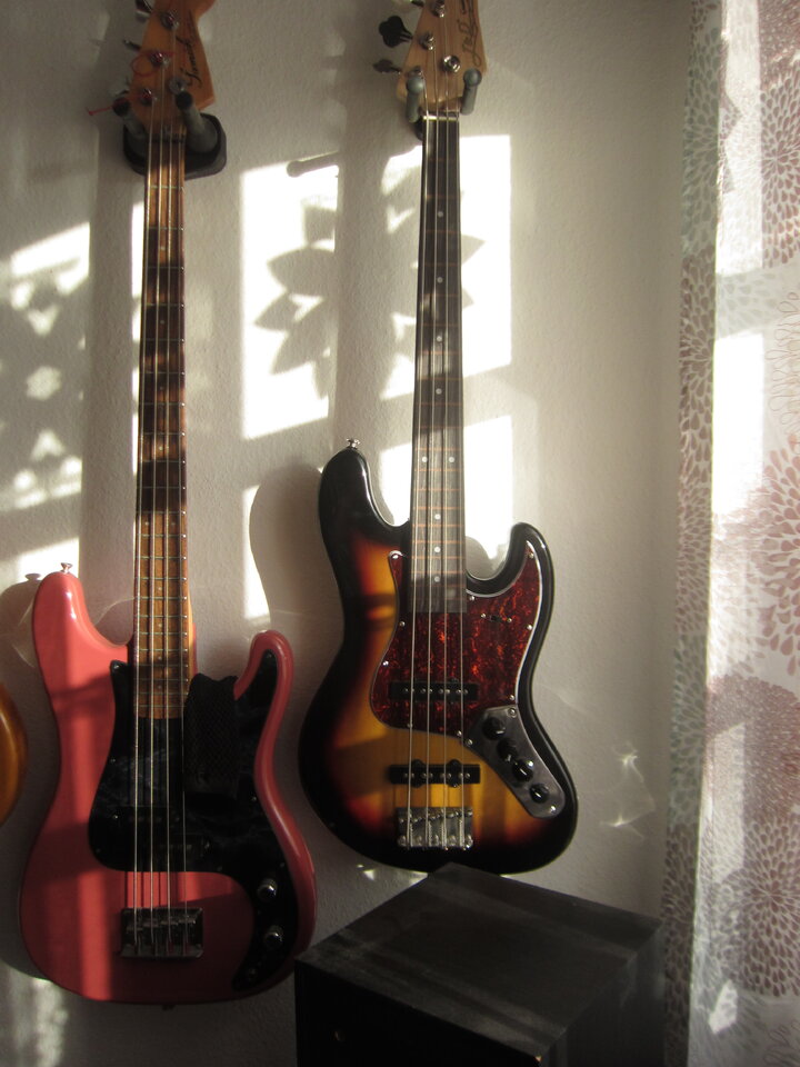

also , ich hatte den gleichen plan und hab zum umbau einen j&d jazzbass mini genommen :

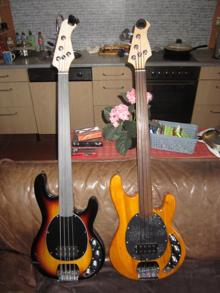

und hab das ganze dann noch mit einem mm 2 band pre amp ausgerüßtet , damit ich den kleinen mit dem großen vergleichen konnte ( rechts der ) :
nun ..... ich hab das eine zeitlang getestet und dann den kleinen wieder mit bünden versehen und nochmal komplett wieder anders umgebaut .
fretless ist nicht ganz einfach , wenn man auch dieses mwwwah haben will .
auch sollte man sich im klaren sein , das bundstäbchen nicht immer leicht zu entfernen sind ...... der kurze hatte da so dingers mit widerhaken , das war nicht wirklich nett .
ich würde das nicht nochmal machen .

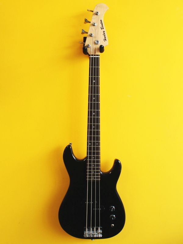

wenn "pleite", denn ganz klar den HB als Basis für "masochistische Freude" wählen und genau nicht den sondern das Vorgängermodell,
weil günstig um die 50 € zu bekommen und sieht ohne Pickguard m.M.n. besser aus für Fretless Bass... aber das ist Geschmackssache.
kuckst du dem Ding... HB PB Shorty:
Die kleinen Tuner (14 mm Bohrung) passen für mich auch bessser zu den Proportionen
des Basses als die größeren Elefantenohr Stimmflügel.
Wie du den auf fretless umbauen kannst, hatten wir schon in einem anderen Thread.
Und wenn du den Umbau vergeigst, denn hast du nicht viel Geld versenkt.
Den original PU würde ich erstmal so lassen und mit einem Push-Pull-Poti als Volumen
ausführen, um den Splitcoil seriell / parallel schalten zu können, was fürn fretless in-
teressant sein kann... 250-500 kOhm oder auch 1 MOhm, Kondensatorkapazität und Co
musst du wissen.

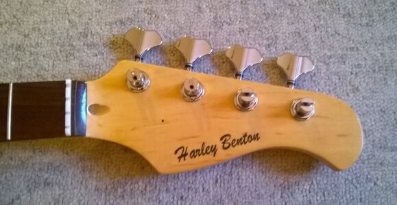

Brücke erstmal so lassen... Tuner evtl. gegen welche von Kluson tauschen, wenn nötig,
als günstige Variante... dabei gleich noch welche für 4x rechts statt links nehmen und,
bei Bedarf die Nase an der Kopfplatte etwas verschlanken...Tuner rechts sind denn "in-
verse" und die Stimmflügel wandern weiter Richtung Korpus.
Switchcraft Buchse rein... Security Locks ran... Saiten drauf... Nachbarn nerven... :bier:

4 x rechts statt 4 x links sieht denn so aus, sind aber Gotoh GB 707, doch ist der gleiche
Bass, wie der oben auf dem Beispielfoto und muss man nicht machen, wenn die original
Tuner funktionieren.

nein nein ......... nur meine beiden mm styl fretless haben humbucker , der kurze hatte die typischen jazz bass pus , denn das muß ja auch damit gehen .
Ich bau die Gotoh GB707 sowieso auf jeden Bass drauf den ich in die Hände bekomme. Weiss eigentlich gar nicht warum, aber isso 8D
Warum rechts statt links?

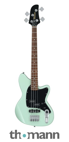

Der U5 ist ja P/J. Ist da der P Pickup sinnlos?

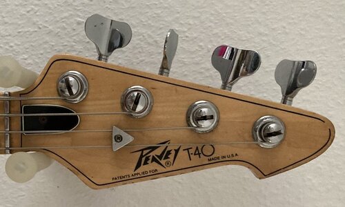

und ich mag das.... nee, ich werde die Kopfplattenform noch etwas verändern und dann
würden die Tuner optisch zu weit vorne sitzen... sozusagen die Hakennase etwas verklei-
nern.... ist ein Winterprojekt und ich denke die Form wird grob Richtung Peavey werden.
