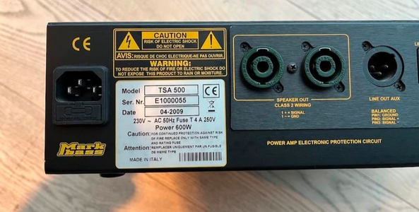

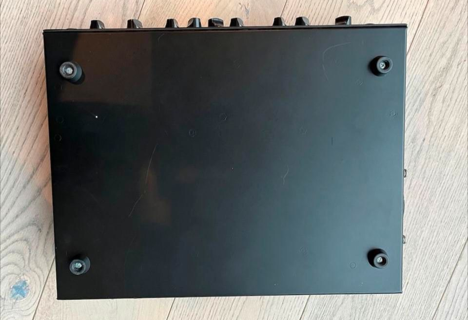

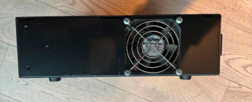

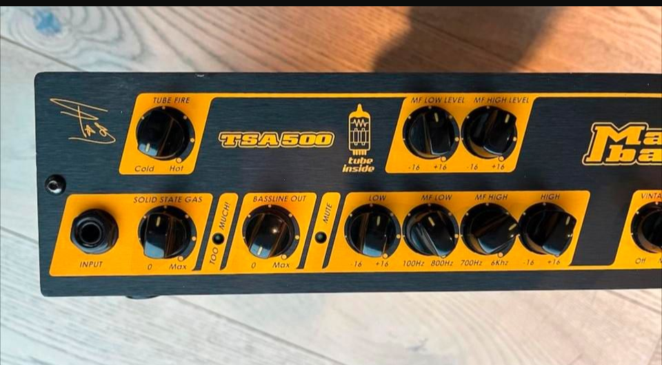

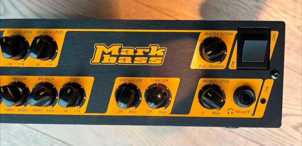

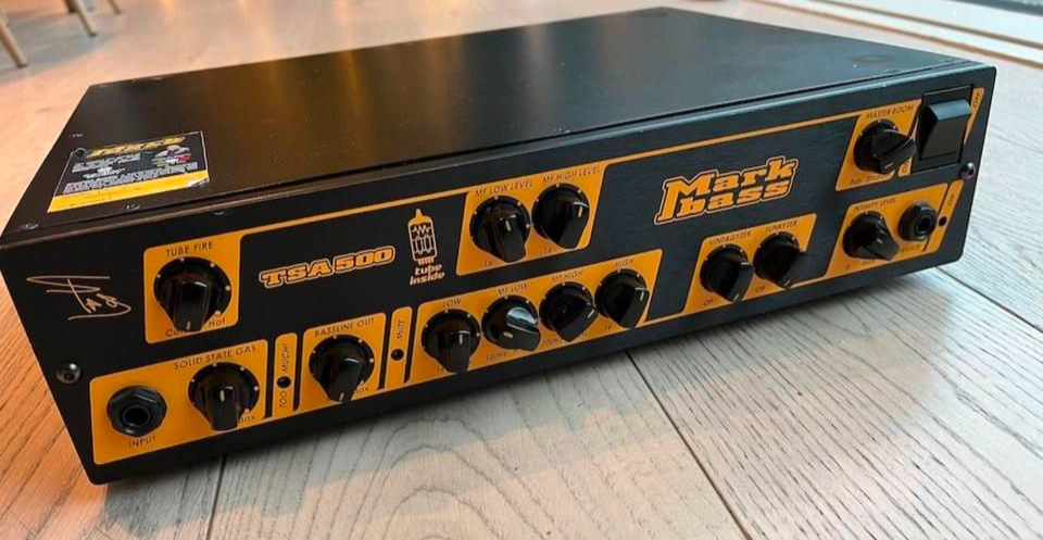

Hat jemand Interesse an meinem TSA500 Amp.
  • #3.897
Ich finde die Benennungen und Skalenbezeichnungen der Regler mega! 8D
Sowas gefällt mir! Liebe und Ironie zum Detail!
Reaktionen: Gilgamesch, Passilein und KlaBa

  • #3.899
Ja Markbass hat sich da schon was einfallen lassen, nicht nur als Leichtbaupionier.
Erstaunlich auch die Langlebigkeit so aus dem Stand weg (seitdem die Leichtgewichte mit Schaltnetzteil auf dem Markt sind)
