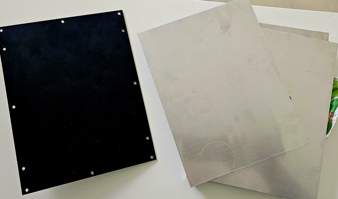

...so sieht der Deckel (-Nachbau) aus. Ist kein Hexenwerk...

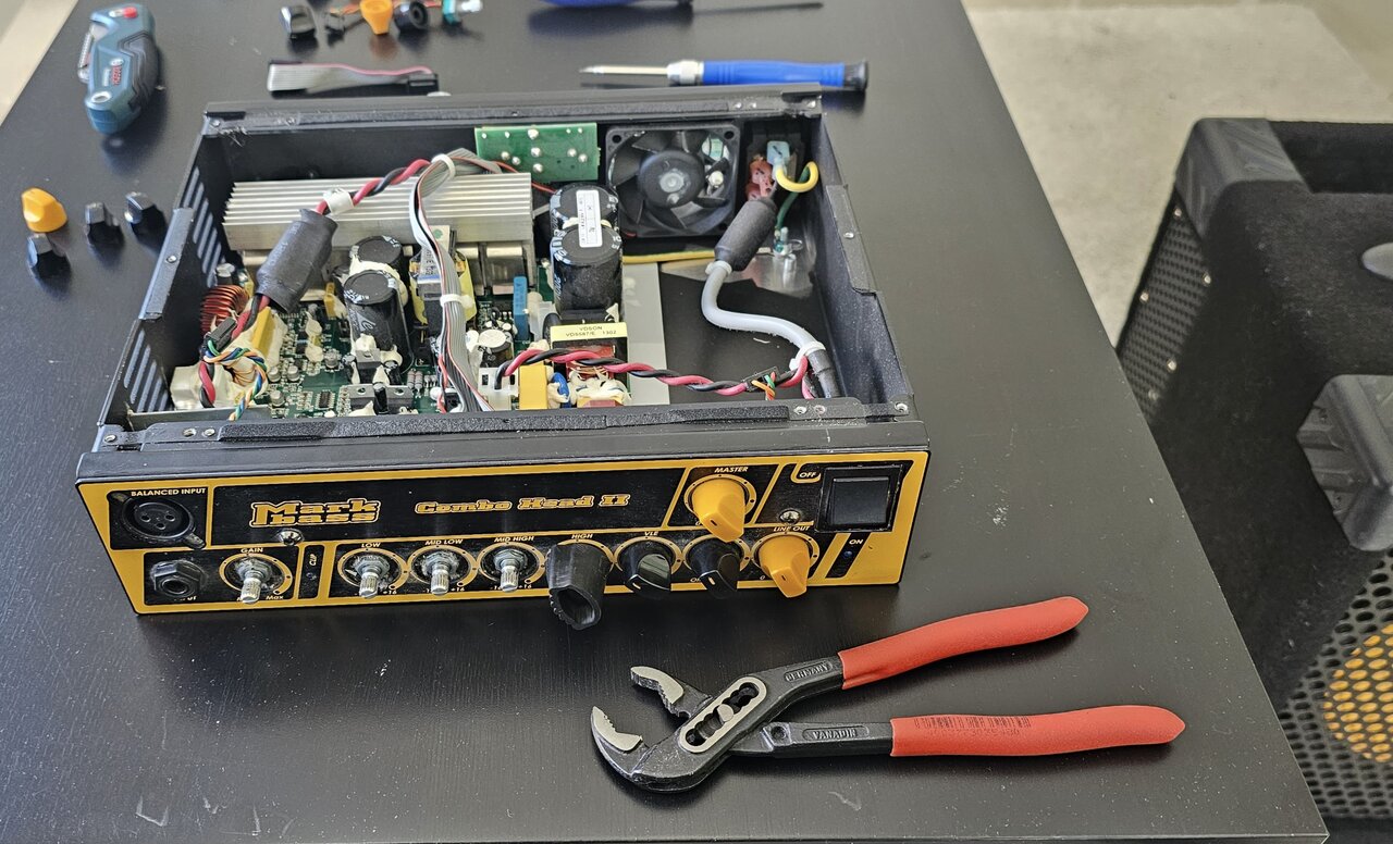

Das kannst du in max. 10min. selbst reparieren... ;-)
Ja, das kann ich (kennst du eine passende Bauform?), Aber am liebsten hab ich Equipment, dass ich nicht reparieren muss…

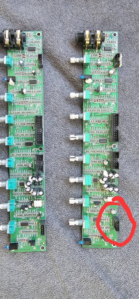

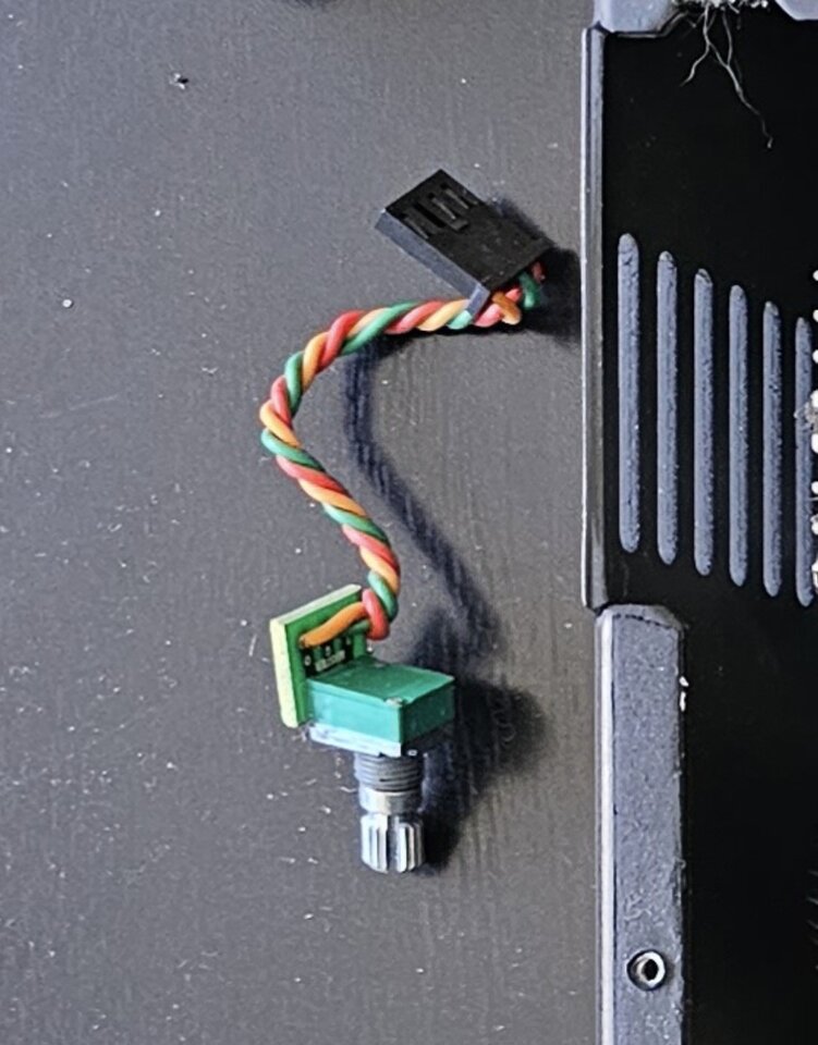

Das Masterpoti ist auf einer Miniplatine gelötet, welche mittels Steckverbindung an den Preamp angeschlossen wird.
Hast du so ein originales Poti, brauchst nur anstecken und festschrauben, nix was der Durchschnittsbürger nicht hinbekommen kann.
Wenn du löten kannst, dann lötest ggf das Kabel mit dem Stecker direkt an das Poti . Da spielt die Bauform eigentlich keine Rolle...
Ich habe noch Fotos einer älteren Reparatur gefunden...
So sieht das Poti aus:
Und dort wird es in den Preamp eingesteckt:
...ist also kein Hexenwerk.
Den Potiwert weiß ich aber auswendig nicht. Müsste ich nachschauen , wenn das interessiert.
Hey super, das sieht aus wie ein Alps, die müsste ich haben in verschiedenen Werten. Ich war nur zu faul, mal reinzuschauen. Schimpfen kann man im Sitzen… :bier:

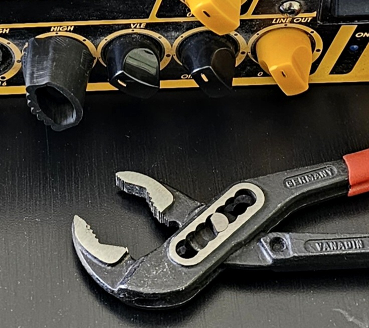

Tipp zum abziehen der Potiknöpfe...
Ein Gummistück (z.B. von einem alten Combo-Griff ) drüberstecken und gerade(!) mit einer Zange abziehen. Die Knöpfe sitzen ziemlich fest drauf...

Mistkerl. Jetzt bin ich doch aufgestanden und hab nachgeschaut. :bier:
Es ist aber ein anderes Poti. Stereo und mit Schalter (ich hab den Tube 800, hätte ich vielleicht erwähnen sollen). Da werde ich mir wohl das Originalteil besorgen müssen, um ihn nicht zu sehr zu verbasteln...
