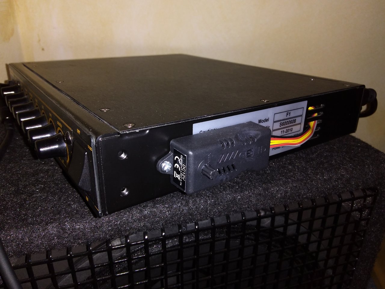

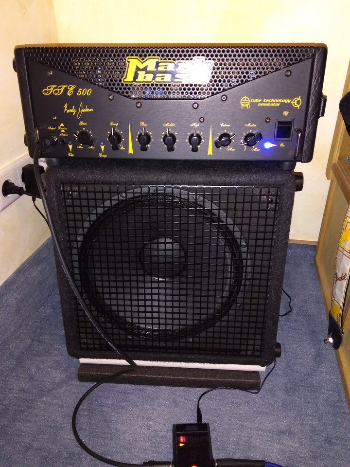

TTE500 : Der Lüfter startet sofort durch und Zuhause nervt der gewaltig. Im Proberaum geht der natürlich total unter wegen diversen anderen Lüftern, dem Rauschen des Gitarrenamps und sonstigen Nebengeräuschen.
Er ist im Vergleich schon lauter als der von meinem Mesa D-800+.
Mein V4B ist ja zum Glück lüfterlos.
Der F1 braucht ein wenig bis er auf Touren kommt, aber dann geht's los.
Der neue Lüfter ist deutlich leiser.
Als ich den eingebaut hatte, habe ich ihn mit offenem Deckel getestet... Extrem leise. Decker aufgeschraubt und der wurde dadurch wieder lauter. Da pfeift die Luft wohl so blöd an diversen Bauteilen vorbei....
Jetzt habe ich ihm noch eine PC-Lüftersteuerung verpasst und Zuhause drehe ich den soweit runter bis ich ihn nicht mehr höre. Bei Zimmerlautstärke wird er auch nicht warm. Im Proberaum würde ich den Lüfter (wenn der F1 denn Mal mitkommen würde) voll aufdrehen.
Dem TTE würde ich auch gerne diesen Regler verpassen, aber ich komme halt nicht an den Lüfter ran. Habe Angst den komplett zu zerlegen und dann bekomme ich den nicht mehr zusammen. Bin halt ein Laie.
