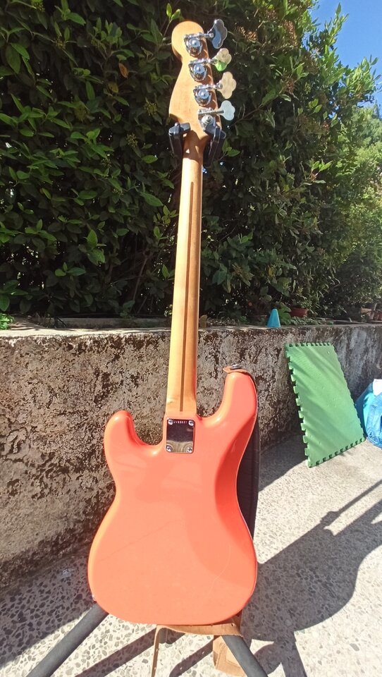

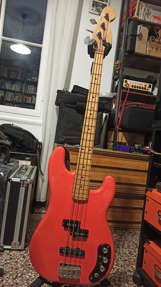

Bin dann hier im Forum auf eine Anzeige für einen '90 - Korrektur: 83er ? (siehe unten) - Squire JV Japan Precision Bass Body mit 2,222 kg (mit Bridge und J PU) gestoßen, mit zusätzlicher J Fräsung, vielleicht schon mehr als einmal als Bastelsatz verwendet... Egal, vielversprechend fürs Gesamtgewicht, und echtes, natürliches Aging! 🤣. Sollte Rot sein, war dann doch mehr Richtung Orange, trotzdem schön 😉
Als Hals hatte ich einen alten Rockinger Jazz Hals aus Ende 80ziger, der damals als "armer Student" auf meinen Stingray kam,, als sein Hals verzogen und der Trussrod blockiert war...
Rest ist fast ... einfach, hatte hier zeitnah nochmal einen SPB-3 Bassline P Tonabnehmer gebraucht gekauft, und leichte Sandberg Tuner hatte ich auch schon, ebenfalls gebraucht wie neu aus dem Forum vor einiger Zeit - damals noch für meinen Stingray gedacht... (wäre auch super, 42 gramm pro Tuner, also ca. 240 g an Gewicht gespart plus die Hebelwirkung! Aber immer noch über 4 kg).
Alles hier angekommen, warten bis endlich die Kinder übers WE bei der Oma sind, also ging's los...
Hals musste ich richtig neu "lochen"/verschrauben, da er vom Stingray 3 Loch war... Zudem noch etwas aufwendig, da etwas schmaler als die Halstasche, da half eine Schnur/ein Faden von Brücke zu Headstock/nut zum "zentrieren " und vorübergehend beim Einbau seitliche "shims"...😉. Verschraubt verlaufen jetzt die Seiten perfekt gerade über den Hals.
Als Elektronik von meinem Squire VM fretless - auch aus dem Forum - die VVT ausgebaut und in den P/J rein 😉 (noch mit provisorischer gebastelten Eigenschnitt-Platte 🤣, Pickguard ist noch unterwegs).
Erster Test Zuhause sehr erfreulich, Sound gut, Sustain super, gefällt mir. Und ohne pickguard nur 3,535 kg!

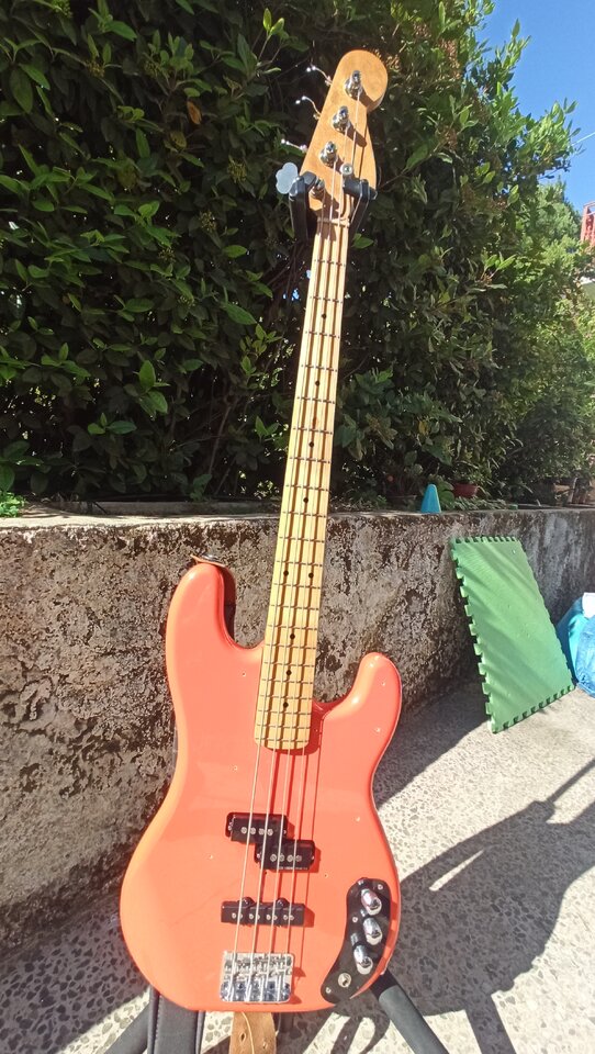

Da ohne Bild kein Bass, eins auf die schnelle:
Edit: 2 Bilder im "zu grellen" Tageslicht.

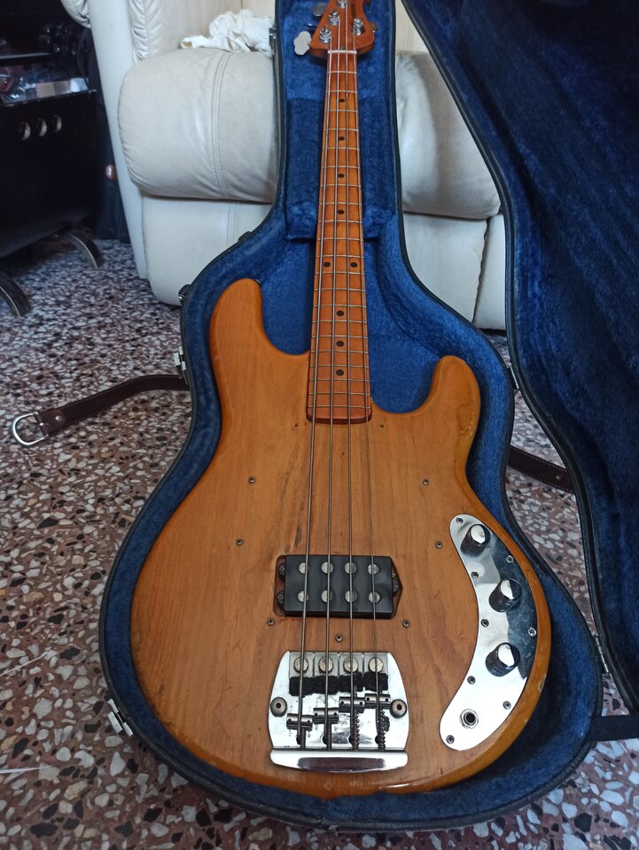

Der Stingray:
Edit: hab ich 1982 gebraucht gekauft, war schon in Mitleid gezogen, und die darauffolgenden Jahrzehnte gingen auch nicht spurlos vorbei...
Das tolle, original Elektronik funktioniert noch!
Vor allem wusste ich ja damals nicht wirklich, was ich in den Händen hatte und dass daraus ein Mythos wird 😂

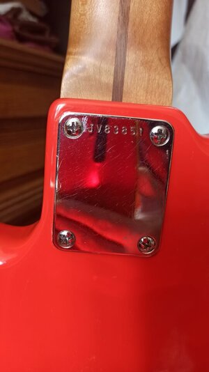

Hast ja Recht. Hab mich vertan, 83er ??? laut Halsplatte 😉...
Ich weiss auch nicht zu 100% ob er wirklich 'echt' ist, in der Halstasche war nichts geschrieben, ist in dieser Ära wohl aber auch nicht zu erwarten?! Auf meiner kurzen internet Suche fand ich diese Farbe nicht genau...
Squire Wiki: “Made In Japan” (1982-1987) JV+ 5 digits 1982-1984.
Auf jeden Fall sehr resonant, fühlt und hört sich auch "trocken" gut an😉.

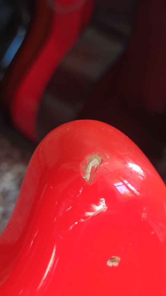

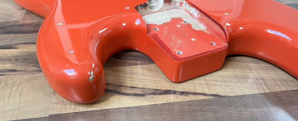

Noch ein Bild der Farbe an einer Delle bis zum Holz, für die Experten unter Euch...

Nachtrag: habe doch einen mit dieser Farbe gefunden... Nennt sich wohl 'Rot', geht aber ins Orange über... ?
Aha, lesen macht schlau 🤣 Nennt sich wohl 'Fiesta Red' und kam mit Rosewood Griffbrett und tortoise Schlagbrett (zufällig erwarte ich ein solches).. während der echt "rote", candy Apple?, mit Ahorn Griffbrett und weißem Schlagbrett kam...? 😉

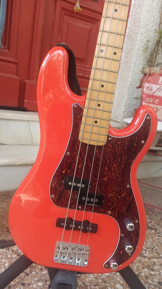

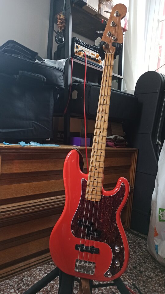

Erstes update mit Schlagbrett 😆
Jetzt 3,653 kg (wird noch 60 g leichter...).

Update: Sound und Probe
Vorgab: voller Erfolg! 😆
Sound:
Nochmal Zuhause eingestöppselt und wie zu erwarten, der SD SPB-3 ist ja schon modern und mittig, dazu noch das Ahorn Griffbrett und der leichte sehr resonante Körper... da kam ein Attack, Punch und Mitten raus zum verrückt werden...
Also nochmal den P pu etwas niedriger geschraubt - man liest ja nicht umsonst hier im bassicer Forum mit - um das ganze unter Kontrolle zu halten 😉
Und ab zur Probe, mal schauen...
Probe:
Erste Reaktion "Das ist ein Bass!", " Der sieht ja super aus"...😅
Die Leute stehen ja so sehr auf den Fend*r Look, hat mich immer etwas genervt, Geschichte und Marketing eben...🤔
Losgelegt, Wow, was für ein Sound, alle zufrieden und erstaunt! Noch etwas Bässe am amp reingelegt, dann stimmte wohl alles, zumindest für meine Spielweise und meine/unsere Ansprüche, "covers im Rock, Blues, Funk Bereich der letzten 5 Jahrzehnte"...
Schneidet nicht nur durch den Mix, schiesst förmlich durch 🤣
Ich muss zugeben, die P/J Konfiguration hat mir auch seit dem Spielen meines Yamaha TRB-5P gefehlt...
Mit Glück und Geschick also einen super Bass zusammengebaut, toller Sound muss nicht immer eine Tonne wiegen 😆😅😂🤣
