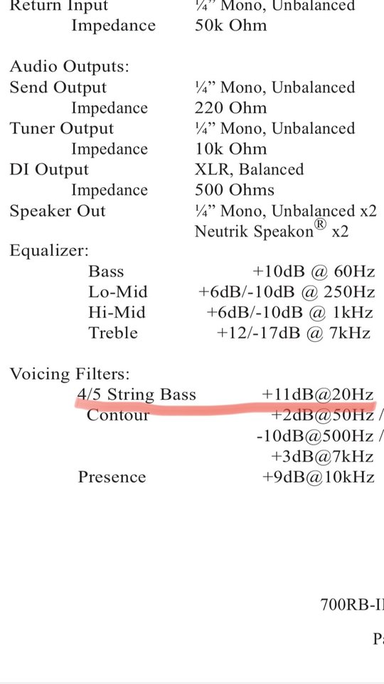

Ein Vong ist schon eine geile Sache. Das ist etwas, was mir an dem 800+ so gut gefällt. Dein 700RB hat sogar etwas ähnliches eingebaut. Der Schalter 4/5 Saiter, cuttet eine fest eingestellte Frequenz.
Mit der Möglichkeit gezielt tiefe Frequenzen zu regeln, gibt es in einigen Situationen schon die Möglichkeit,
den Sound optimal anzupassen.
Wobei der Gallier da sehr tief ansetzt ich glaube bei 20Hz. Man kann da eigentlich einen HPF ausschalten, den eh die meisten Amps eh schon eingebaut haben um unnötigen Tiefbass-Ballast nicht mitzunehmen.
habe ich übrigens immer auf 4 saiter gelassen auch mit 5er.
Etwas höher wird die Frequenz schon sein, denn es ist hörbar. Ich schätze, so zwischen 30 - 45 Hz?
20Hz hören wir definitiv nicht mehr :ugly: :D

Die GK RBs haben einen eingebauten Lowcut. Mut dem Schalter (5 String) schaltet man den aus, der Amp wird mehr oder weniger flat (untenrum). Also kein (Bass-) Boost. Wenn man zu Hause in Zimmerlautstärke spielt, macht das großen Spaß.

Ich denke es ist kein "glatter" cut sondern eher ein Roll off, der dann ab 20Hz ganz dicht macht.
Auf jeden Fall sehr schlau gemacht.
War der nicht bei 70 Hz gesetzt und ab 20 Hz dann unten komplett zu, Mud?!
Hier waren doch irgendwo mal Messprotokolle drin.
