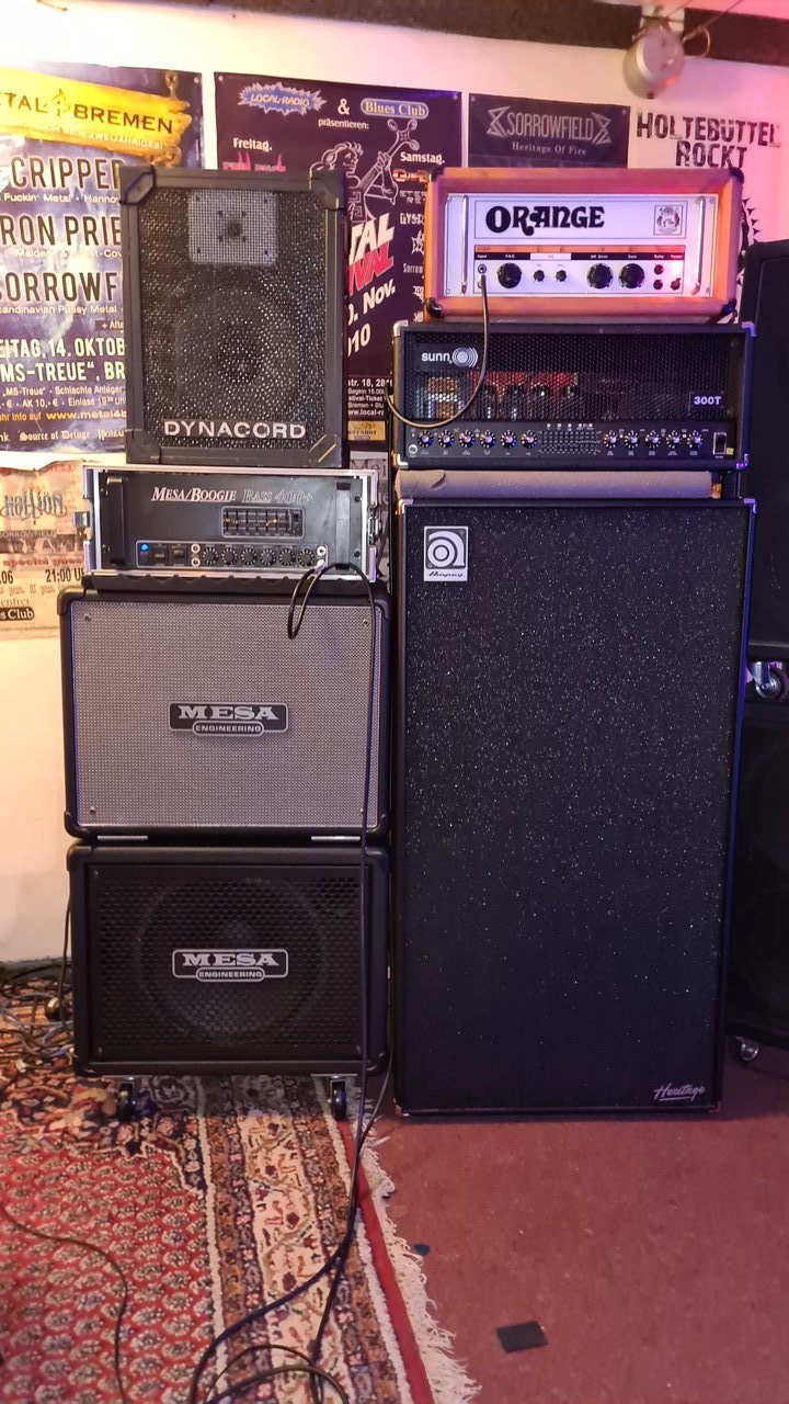

Moin moin in die Runde...ich möchte gerne meinen D800 und meinen Bass400 wahlweise an meine Powerhouses 1x15 und 2x10 hängen...
Vermutlich läuft das dann über einen Ampswitch (Selector etc.) hat hier jemand Erfahrungen und kann mir ein Produkt empfehlen?
Würde gerne mit zwei Boxenkabeln in den Switcher und von dort dann in den jeweiligen Amp.
Ich möchte den D800 (den ich auch seeeehr liebe und beim 5 Saiter ein bissl mehr Schub liefert) auch mal wieder nutzen (gerade bei meinem zweiten, neuen Bandprojekt). Ich möchte halt nicht immer umstecken...deswegen die Switchidee.
Vielleicht habt Ihr ja eine Idee...
LG
  • #2.396
LG
