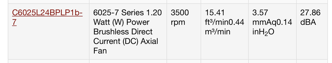

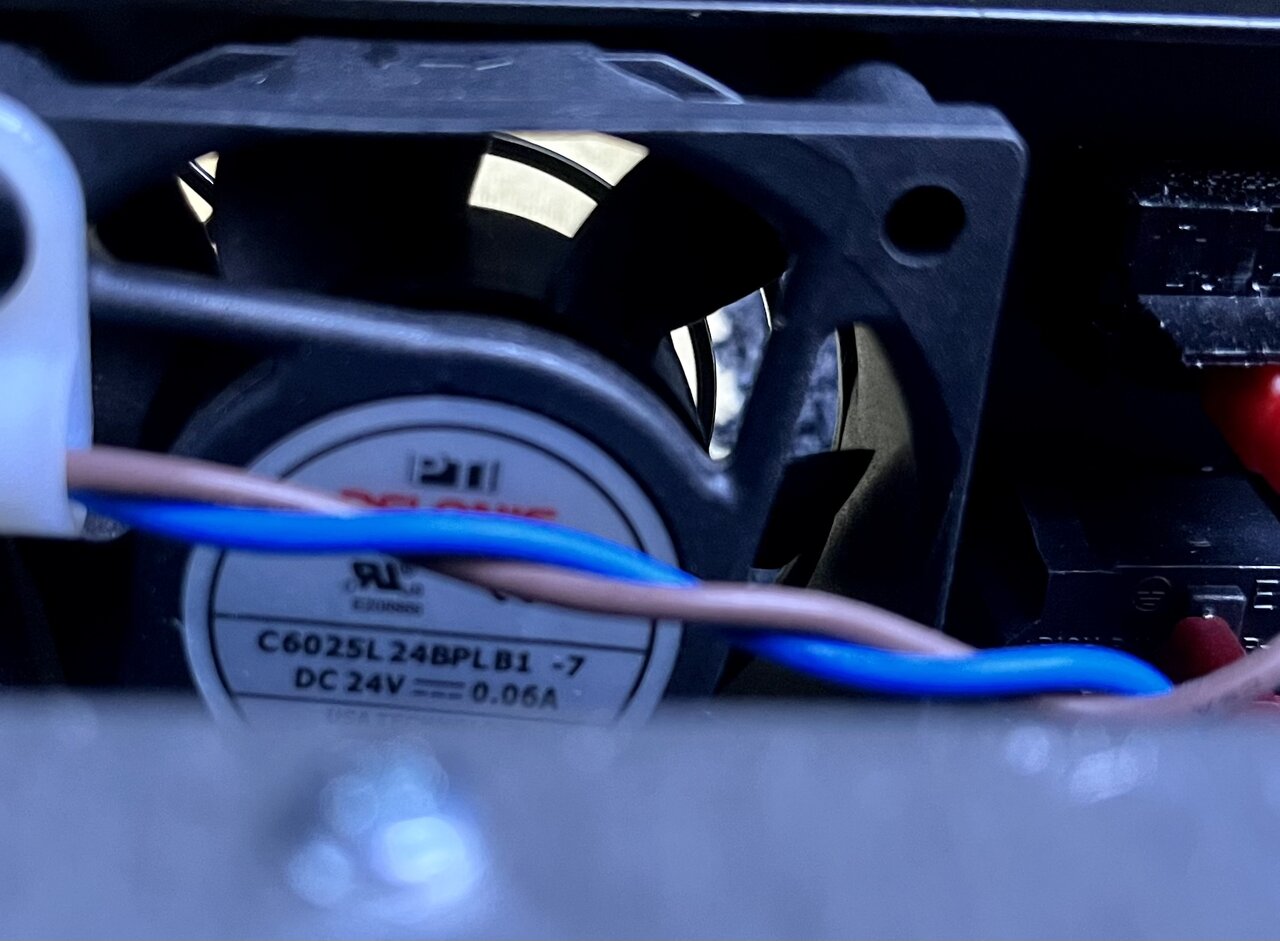

Kennt sich hier zufällig jemand mit Lüftern aus?
Aktuell ist folgendes verbaut:
Gibt es da zufällig was leiseres für 24V und 60mm?

Sunon MF60252v3 - 16 CFM (0.45 m3/min), 16,7dBA
Perfekt! Vielen Dank für den Tipp. Werde ich mal ausprobieren. Ist ja schon ein deutlicher Unterschied.
Das ist ein vielleicht leiser, aber sehr leistungsschwacher Lüfter. Die Lüfter, die ich ausgebaut habe z. B. beim TE Hexavalve oder Marshall VBA-400 konnten alle ca. 70 CFM liefern und waren dann, erst recht mit ausgeschlagenen Lagern, laut.
16 CFM ist m. E. viieel zu wenig für einen Hochleistungsamp. Ein Austauschlüfter sollte in etwa das gleiche Volumen schaufeln können wie das Original, max. 20% weniger, denke ich. Oder eine wirklich gute und messbar gut wirksame Lüfterregelung einbauen, die für maximale Kühlung bei hoher Temperatur im Amp sorgt.
Oder hast Du da andere Erfahrungen?
Mesa-Reparaturen sind teuer…
Edit: Ich sehe gerade oben, dass der Originallüfter auch nur so wenig durchschaufelt. Dann halte ich mich raus…

Wenn das reicht, ist es ja gut. Kommt mir aber wenig vor.
10dB Unterschied sind aber ein Wort.
  • #3.159
Ja, ist nicht wirklich viel Durchsatz. Wäre jetzt die Frage, ob der Lüfter schonmal getauscht wurde und das nicht die original Specs sind?
Ich habe den D-800+ Ende 2018 neu bei MP gekauft. Ist auch Baujahr 09/18.
Der war bis auf Sonntag nicht einmal auf.
Das ist also der Lüfter, der ab Werk verbaut wurde.
Der D-800+ hat ja vorne die Lüftungskanäle. Da kommt auch ein nur ein laues Lüftchen raus, wenn man da nahe herangeht.
@cfortner: Du hast doch den WD800 aus 2018 vom Ivan gekauft. Mach den doch mal auf schau mal rein. Ich kann mir nicht vorstellen, dass da groß was anderes verbaut wurde.
Ich würde das jetzt auch so machen, dass ich den leisen Lüfter für hier zu Hause verwende. Da läuft der quasi nur im Standgas. Sobald der wieder häufiger unter Belastung kommen sollte, würde ich den originalen wieder einbauen zur Sicherheit. Aber ich hoffe es kommt nicht dazu. Das würde dann ja bedeuten, dass der M6 die Grätsche gemacht hat. Der soll hoffentlich noch ein paar Jahre halten.
