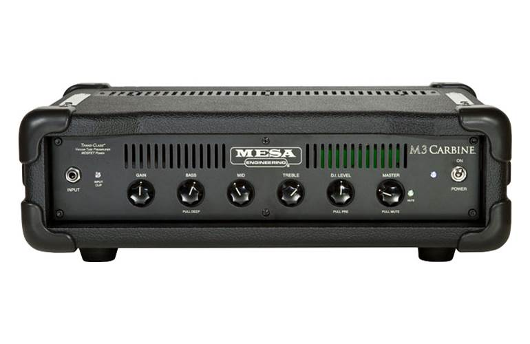

Ich mag die Silbergrille nicht ! Und beim M3 von " schwer" zu sprechen, naja!? :nix:
