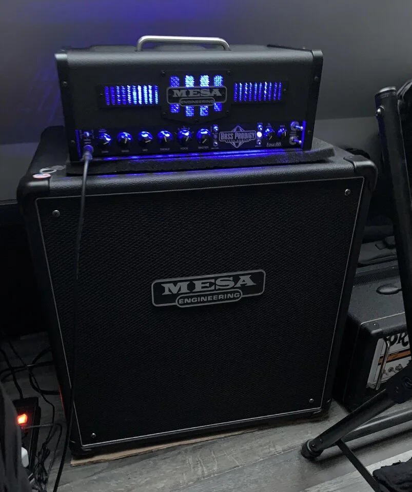

Der Prodigy ist eher clean ausgelegt.
Und wenn es in die Zerre geht, dann klingt es nicht so wirklich gut meiner Meinung nach.
Habe ja die Powerhouse Traditional, die ist ja einen Hauch weniger höhenreich als die normale mit dem Gitter. Da passte das wohl. Aber ich habe persönlich auch eher mehr Höhen drin als wahrscheinlich die meisten hier.
Schön leicht ist er ja für eine Vollröhre.
Der M6 ist aber nochmal deutlich direkter von der Ansprache.
Aber dieses Licht hatte ich damals als erstes abgeklemmt:
