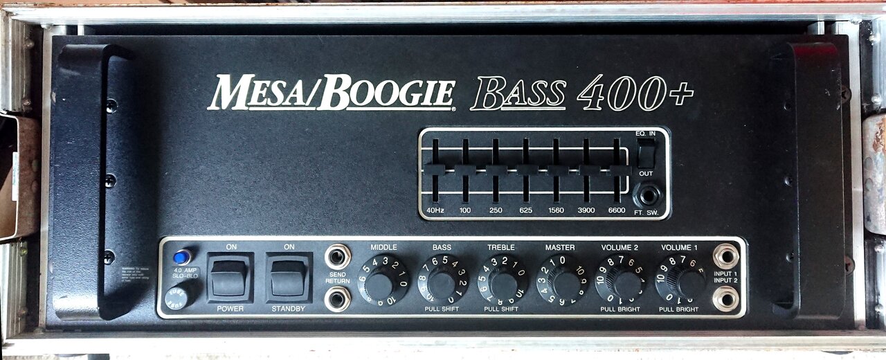

Hallo ins Forum!
Es verhält sich tatsächlich genauso, wie hier bereits einige auf mein gepostetes Problem mit dem Bass 400+ geantwortet haben.
Kurze Erinnerung: der grafische 7-Band-EQ funktionierte nur noch, wenn man diesen per Fußschalter via darunter befindlicher Klinkenbuchse zugeschaltet hatte. Er funktionierte nicht, wenn man den EQ ausschließlich via Kippschalter aktivieren wollte - was ja die einfachste und bühnentauglichste Variante darstellt.
Letzte Woche nun hatte ich Zeit, den Amp zum Techniker meines Vertrauens zu bringen. Nicht, ohne diesen über die Schwarmintelligenz unseres Forums in Kenntnis zu setzen. Aber auch der Techniker wiegelte das "Problem" gleich ab und gab dieselbe Stoßrichtung vor: Wahrscheinlich ist's nur die Klinkenbuchse zur Schaltung des EQs.
Gestern nun konnte ich den Amp abholen. Und genauso wars. Der Techniker hat nicht mal die Buchse gewechselt, er hat sie lediglich anständig gereinigt. Jetzt soll der EQ-Switch wieder funktionieren. Wir werden sehen, nächste Probe: kommenden Dienstag. Ich halte Euch auf dem laufenden.
Fazit: die Reparatur eines Vollröhren-Tops a la Boogie kann, muss aber nicht teuer sein!
Viele Grüße
Christian
