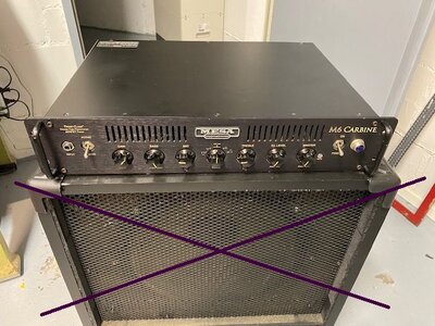

Hallo Kollegen,
Habe eine Frage zu meinem Mesa M6 Carbine.
Kann ich das Teil zum aufnehmen auch ohne Box betreiben, und nur ein Kabel in den DI Out machen?
Normalerweise würde ich bei Transistoramps ja sagen das es kein Problem ist ohne Box Power drauf zu geben, aber da hier Röhren in der Vorstufe sind würde ich gerne wissen, ob ich dadurch etwas kaputt machen kann wenn keine Box angeschlossen ist
viele Grüße :)

Ja. Die Empfehlungen zum Vermeiden von Leerlauf beziehen sich ausschliesslich auf Röhrenendstufen.

Hallo Kollegen,
viele Grüße :-)

  • #4.417
Meine Erfahrung aus dem Studio damit ist, dass es sich lohnt, den Amp über eine hochwertige Box abzunehmen und zusätzlich das DI Signal. Du kannst dann beide Signale so zusammenmischen, wie es Dir gefällt und es dem gesamten Bandsound zuträglich ist.
Für sowas gibts doch heute in jedem (Home)Studio Cab Sims/IR. Oder gibts echt noch jemanden, der Boxen im Studio mikrofoniert? Gibts natürlich, aber der Aufwand ist eigentlich nicht mehr nötig. Und der TE hat sicher einen Grund, warum er es leise haben möchte. Z.B. Homerecording? Oder Aufnahmesituation Live im Proberaum über IEM, weil man mangels separater Aufnahme-/Regieräume Übersprechungen vermeiden möchte.
Zur Frage: Ohne Box ins Pult klappt mit dem M6 super. Evtl. würde ich aber ne zusätzliche DI für ein zumischbares Pre-EQ-Signal vor den Amp hängen. Oder ganz simpel: Einfach den rückseitigen Tuner Out als paralleles Pre-EQ-„DI“ missbrauchen, wenn du keine sehr langen Kabelwege zum Mixer hast.
Reaktionen: Gast85255
