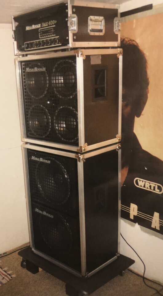

Besitzt einer von euch einen Mesa Boogie D800+ und kann etwas zur Lautstärke des Kühlers sagen? Evtl sogar eine Audioaufnahme liefern? Danke vorab! ;-)
Hatte ich doch schon in Deinem Thread geschrieben 😉.
Ich hatte einen D-800+ und da hat mich zu Hause der Lüfter doch ziemlich genervt, da er eine für mich sehr penetrante Frequenz hatte durch die Luftströmung.
Hatte es auch mit einem anderen Lüfter versucht. Hat nichts gebracht.
Kommt aber auch immer ein bisschen drauf an, wie laut die eigene Zimmerlautstärke ist. Bei mir durch Mehrfamilienhaus mit kleinen Kindern entsprechend niedrig.
Wohnst Du alleine im Wald und kannst ordentlich aufdrehen, dann stört wahrscheinlich auch der Lüfter eines SVT nicht.
Mein Mesa M6 und auch der M9 waren aber ehrlich gesagt leiser vom Lüftergeräusch als der D-800+.

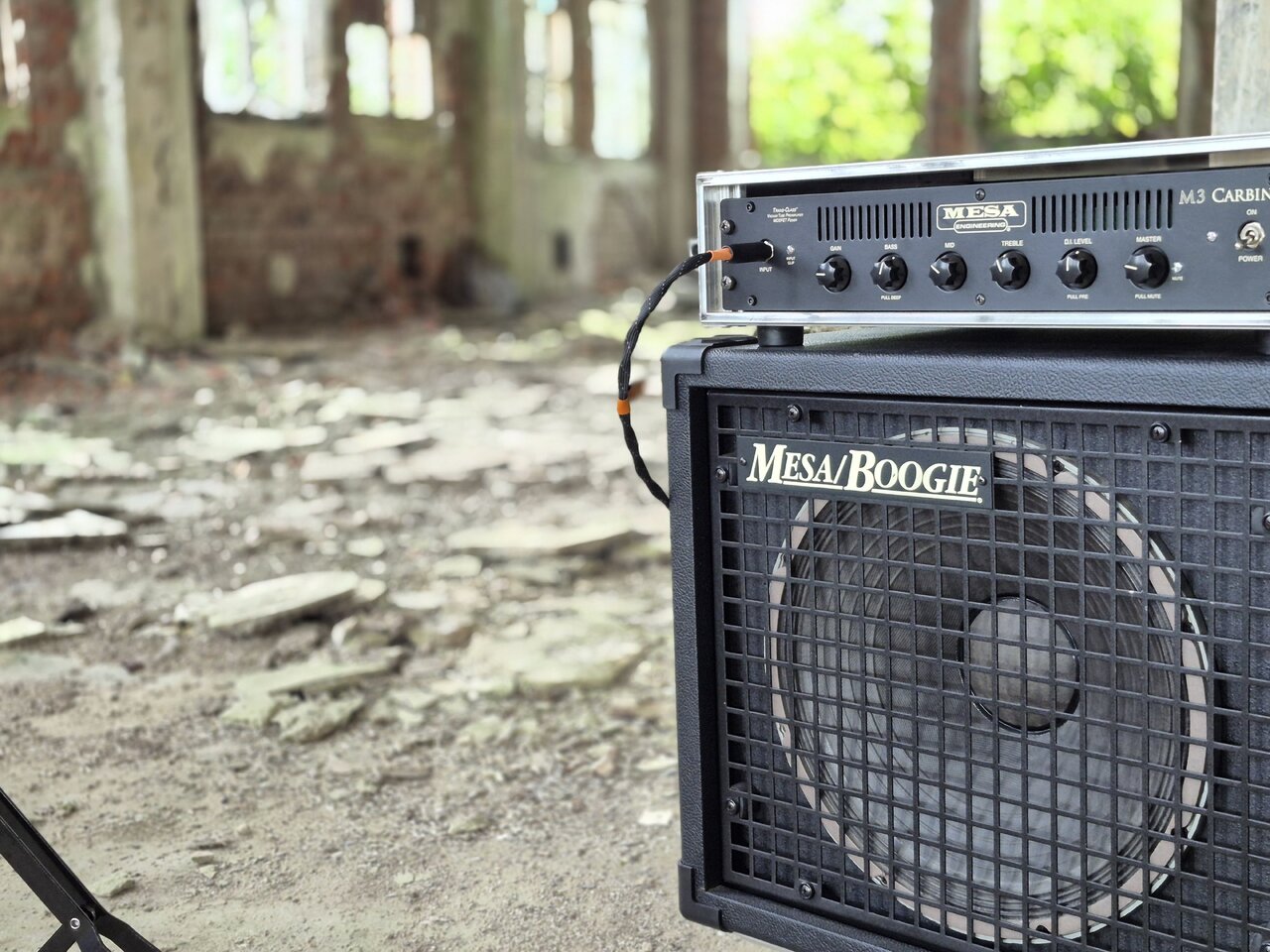

Moin, also der Amp geht erstmal. 👊 Fragt sich natürlich wie lange... 😅
Laut Vorbesitzer soll er sporadisch keinen Ton von sich geben. Der Amp fährt dann "normal" hoch, bleibt aber still.
Auch soll er dieses Verhalten schon mal gezeigt haben, nachdem der Amp in den Mute Modus versetzt wurde und dann wieder zurück auf Spielmodus geschaltet wurde.
Nach einem Ein-/Ausschalten ist der Amp dann aber wieder da. Er meinte auch wenn der Amp läuft, dann läuft er.
Also es kommt nicht vor das der Ton während des Spielens stirbt oder dergleichen. Daher vermute ich das der Fehler evtl. etwas mit der Mute-Funktion zu tun hat.
Der M6 wurde vom Vorbesitzer wohl nur als Heim-Anlage bei moderater Lautstärke auf einer 1x12" Box genutzt.
Kommt mir plausibel vor, da die Kiste optisch noch tadellos da steht.
Ich selbst konnte den Fehler bisher nicht nachvollziehen, bei mir verhält er sich aktuell absolut vorbildlich.
Ich werde das einfach mal weiter beobachten und euch berichten sobald der Fehler auftritt.
Hab prophylaktisch mal alle Buchsen "durchbewegt" und den Send/Return Weg ausgeschaltet. Eine neue Röhre werde ich dem Kleinen auch noch mal verpassen)

Wenn seine Geschichte (nur Wohnzimmer und moderat) wirklich stimmen sollte, glaube ich eher an Fehlbedienung bzw. Kabel/Steckerprobleme (ggf. auch zur Box). Blöde Frage: Hast Du hinten mal die Sicherung gecheckt?
Und noch ein kleiner Kalauer: Es gibt mit Dir jetzt also zwei „Matt_Eagle“ mit m6…
Reaktionen: matteagle
  • #4.620
...Wenn der nur bei moderater Lautstärke betrieben wurde hätte ich zumindest einen Anfangsverdacht auf die Kontakte im Lautsprecher-Schutzrelais. Vielleicht zieht es an (hört man es klicken?), aber der Kontakt schließt erst, wenns es lauter wird.
Bei älteren Hifi-Amps ein Thema, auch meine EV-Endstufe macht das ab und zu
