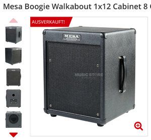

Glück gehabt: seit Wochen schleiche ich um die Erweiterung für meinen Walkabout Combo 12“ rum. Jetzt habe ich mich getraut das Ding zu bestellen und heute - Bäm - ausverkauft. Habe ich gerade noch die Letzte 8er erwischt. Freu mich. 8481577F-3904-4881-A558-F4B39BA7A676.jpeg
