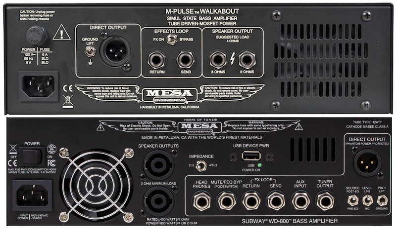

Zum Lüfter des "alten" Walkabout:
Der war wirklich laut, ist der Standard Sunon Lüfter.
Ich habe den dann gegen einen Noctua Lüfter getauscht, da war es dann viel besser, aber noch nicht wirklich gut.
Erst nachdem ich hinten das Blech entfernt und ein klassisches na- wie sag ichs, so einen ReinGreifSchutz montiert hatte, war's ok.
D.h. es liegt beim "alten" WA in erster Linie an den Strömungsgeräuschen, verursacht durch das Lochblech.
Beim neuen kann es deshalb durchaus sein, dass er ruhig ist.
Ich hab mal Bilder gegenübergestellt, dann wisst ihr, was ich meine …
Unten ist der neue WD
Reaktionen: BoogieCaster und goldbass

Das war auch eher als Hinweis an Nachbastler gedacht.
P.s. der Sunon im M6 letzte Ausbaustufe hat kein Lüftungsgitter und ist laut wie dumm. Gittersägen ist also kein Allheilmittel gegen Kravallüfter. Beim M6 hilft nur der Lüftertausch
