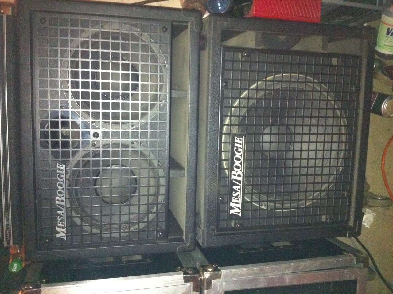

  • #1.411
  • #1.412
Also meine sah damals so und der Hochtöner sieht wirklich reingebastelt aus. Die beste Box die ich jemals hatte, aber der Preis geht gar nicht, weswegen die auch schon ewig in den Anzeigen ist. Ich hab für ne gebrauchte Traditional 15er 600 bezahlt und die ergänzt sich gut mit meiner Standard Powerhouse 15er! N Bekannter spielt das Stack auf dem Foto mit nem 70er Orange. Der Hamner !
Reaktionen: Hedgeman
