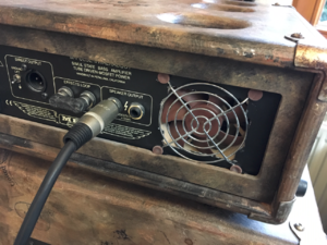

P.s. der Sunon im M6 letzte Ausbaustufe hat kein Lüftungsgitter und ist laut wie dumm. Gittersägen ist also kein Allheilmittel gegen Kravallüfter. Beim M6 hilft nur der Lüftertausch
Also mein M6 ist letzte Version und schnurrt wie ein Kätzchen. Da nervt nix, Lüfter ist fast nicht zu hören.
Das kann ja sein. Dann ist aber der Lüfter getauscht ;)
Ich hatte auch schon einen leisen drin, hab das aber für ne laute Kapelle wieder zurück gebaut. Ich benutze ihn eh nicht mehr zuhause, wo der Lüfter nervt.
Das kann ja sein. Dann ist aber der Lüfter getauscht ;-)
Ist wie gesagt die letzte, von Mesa-Boogie selbst geupdatete Version. Mein M6 war in Californien zum Service. Kostenlos :bier:
Noch mal zum Lüfter, @BuzzLightyear:
Ich habe den Verstärker mal aufgemacht: Das geht da ja doch recht eng zu - vor allem ist der Lüfter innen 4x mit Muttern gekontert und die unteren beiden schlecht zugänglich. Auch müsste eigentlich die Ausgangsplatine und der Endstufenblock raus zum Wechsel, das ist doch etwas umfangreicher. Wie hattest du das gemacht beim Wechsel?
Ich habe mal die Daten verglichen, da käme der Noctua NF A8 FLX in Frage (irgendwo hier gings schon mal um die Typen, aber ich weiß nimmer wo). Was hast du für ein Modell drin?
garotti hat vollkommen recht. Ist ein Gepfriemel, geht aber ohne sonstigen Ausbau. Der Einbau ist einfacher, da der Noctua mit "Silikon-Strapsen" gehalten wird. Ist unglaublich, wieviel Zug die aushalten, reissen nicht ab. https://noctua.at/de/catalog/product/view/id/79/s/na-sav2/category/14/
So, hier mein Vollzug und erste Dremelparty am offenen Herzen :D
Ich habe übrigens die orignal verbauten Gumminöppels genommen, weil ich auch noch ein Schutzgitter von außen anschrauben musste; da brauche ich die Silikondinger nicht.
Tja, jetzt bin ich todunglücklich, hab einen hässlichen hautfarbenen Ventilator drin und vermisse das Rauschen im Wald

Und jetzt hast du einen der besten Amps der Welt! Und wenn wieder einer rumnölt: "… Ja, schon toll, aaaaaber der Lüfter …" kannst du dich ganz entspannt zurücklehnen mit den Worten: "Lüfterprobleme? Kenn ich nicht." :D
Ich hab' das Gitter übrigens mit den Gummis befestigt, halten die aus.

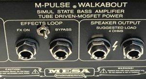

Schön sieht das aus, ich mag diesen Voodoo Effekt im seriellen Loop :D
Das ist kein Voodoo Effekt, das ist ein Bad-Vibrations-Absorber!
Nein im Ernst: bei meiner Baureihe haben die Buchsen ab und zu gesponnen, wenn nix drin gesteckt ist. Zuerst Kratzen wie eine übersteuerte Membran, dann Aussetzer und dann tot. Und mit dieser simplen Brücke gibt's halt keine Probleme mehr …
"Eingefrorene" Effect-Loop-Buchsen sind laut meinem Ampschlosser die Fehlerquelle für etwa 80% der bei ihm auflaufenden Ampreperaturen bei Solid State wie Röhren - Amps.
Und das geht von A wie Ampeg bis Z wie "Zentralafrikanische Verstärkerwerke" ;-).
Das ist ein Problem, das bei jedem Amp, nicht nur bei Mesas, auftreten kann.
