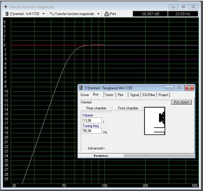

Jau, in meinem Goldemar: Tangband W4-1720, zwei Stück. Die gehen für 4"-Speaker ziemlich tief los und spielen recht linear bis 8KHz, mit einem kleinen Peak dann bis 10KHz. Und sie brauchen wenig Platz und wenig Volumen. Hier mal der Frequenzgang in ca. 14 Litern:

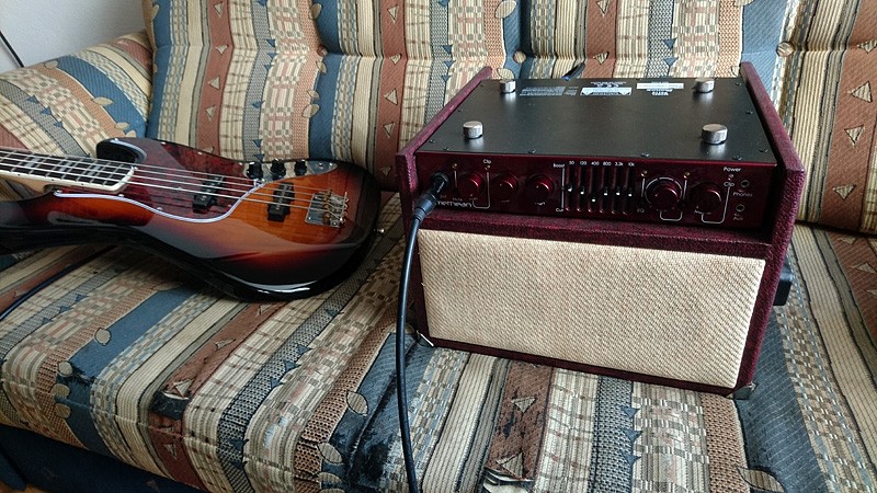

Da mein Goldemar für den Promethean PH500-Top zurechgeschneidert ist und sehr handlich sein sollte, habe ich ihn etwas kleiner gemacht, nämlich ca. 9 Liter Netto, abgestimmt ist er auf 55Hz.
Ich möchte aber gleich dazu sagen, das der Wirkungsgrad der Chassis nicht besonders hoch ist (86dB/1W/1m) und du einer solchen Box mit deinem 10Watt-Amp bestenfalls knapp 100dB entlocken könntest. Mit mehr Power liegt die Schallgrenze bei 106dB, darüber hinaus machen die Speaker nicht mit.

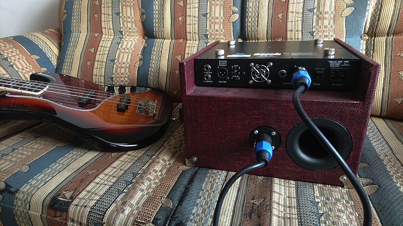

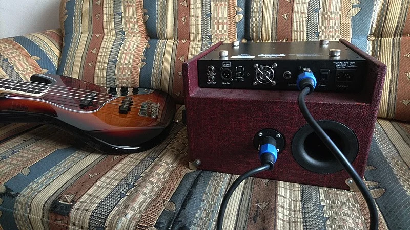

Allerdings habe ich den kleinen mittlerweile auf Backported umgebaut, weil die Reflexöffnung auf der Schallwand für die 5mm Xmax der zwei Tangbands zu klein war. Außerdem finde ich, dass Backported besser klingt - aber das ist eine andere Geschichte ...
Noch zwei Bildchen ...
