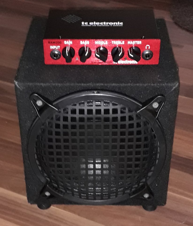

Aktuell zu Hause
1x10 von FMC und der BAM 200 von TC
Für ca 550.-€ insgesamt für mich die beste Lösung
Die Kombi kann laut , Bass und vor allem hab ich das Gefühl dass ich meinen Bass genauso höre wie er klingen soll
