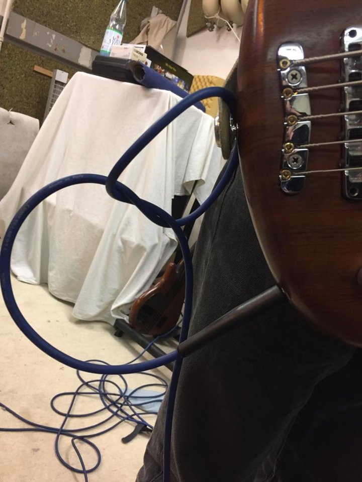

  • #27
Bei mir sieht das grob so aus :
Reaktionen: LovinRomance

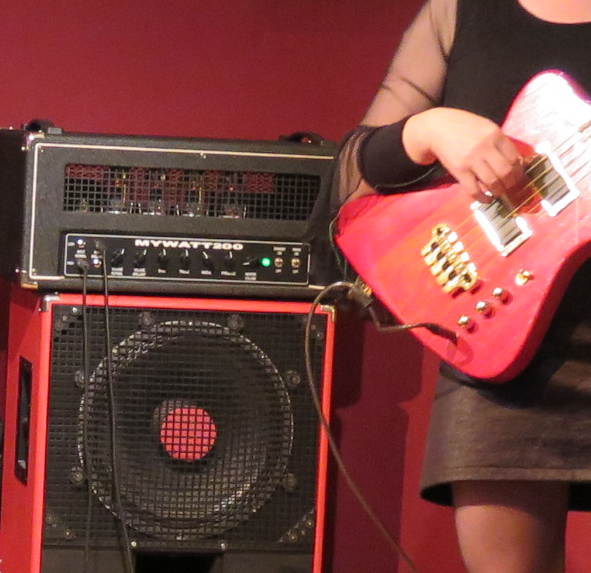

  • #36
Kabel am Gurt einklemmen und dann in Bodentreter (den Ärmelschoner brauch ich, damit ich beim Spielen nicht am Bass festbappe):
zugentlastung-jpg.248566
@beate eine Frage Off Topic:
Kannst du mit dieser Armhaltung länger Spielen, ohne dass dir Handgelenk und Ellbogen weh tun?
Hintergrund der Frage ist, dass ich (wie schon in anderem Thread verwurstelt) immer noch auf der Suche nach einem langen, gepolsterten und rutschfesten Gurt bin, der meine Armhaltung unterstützt und langsam zweifele, ob mein Schlagarm vielleicht ein "Sensibelchen" ist, weil ich ihn beim Spielen nicht länger als so 10 Minuten anwinkeln kann...
PS: Der Gurt auf dem Bild ist lang, aber total glatt :-(
PPS: Zugentlastung ist lebenswichtig: Auf dem Bild sieht man ja, dass ich gerade auf dem Kabel herumhüpfe...
  • #37
Wir haben auf dem Gig 3 Stunden gespielt. Aber meine Handhaltung ist locker: der Arm liegt bequem auf dem Bass auf - das wird von der Form sehr unterstützt - und die Hand hängt weitgehend locker über den Saiten.
Du sieht aber, dass ich einen "Ärmelschoner" benötige, damit ich nicht am Instrument "kleben" bleibe und verkrampfe. Zumindest, wenn es warm ist.
Das Kabel wurde mir am Wochenende verlustig gegangen (Sommer XXL mit SilentPlug); ich werde es wohl durch eines mit Winkelstecker ersetzen.
