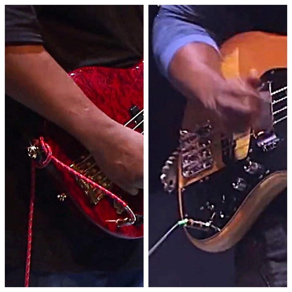

Hallo ich spiele seit 40 Jaren Bass und habe mir aufgrund meiner Erfahrungen mit abgeknickten Steckern und zerstörten Buchsen angewöhnt sowohl am Instrument als auch am Verstärker eine Zugentlastung zu bassteln: 1. Am Instrument führe ich das Kabel zwischen Gurt und Body durch, so dass es schön eingeklemmt ist. 2. Am Amp führe ich es durch den Handgriff der Box oder durch die Rackgriffe am Amp, soweit vorhanden. Falls beides nicht geht, befestige ich das Kabel mit dem Klettband am Teppichbezug der Box.
Wie macht Ihr das, oder macht Ihr das gar nicht und ich bin nur zu blöd, nicht aufs Kabel zu treten?
Hier als Beispiel zwei professionelle Bassisten, gleiches Konzert, in derselben Band: Otto Williams und Herr Miller. Wer wer ist, dürft Ihr raten.

Der Knoten auf dem linken Bild wird auf jeden Fall zum frühzeitigen Ableben des Kabels beitragen. Es reicht, wenn man das Kabel oberhalb des Gurtpins durchführt.
Der Stecker auf der Instrumentenseite ist immer ein Winkelstecker, um das Kabel nicht knicken zu müssen. Zudem bekommt die Buchse keinen Wackler durch verbogene Kontaktzungen.
