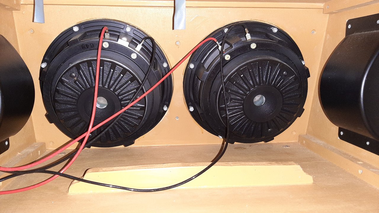

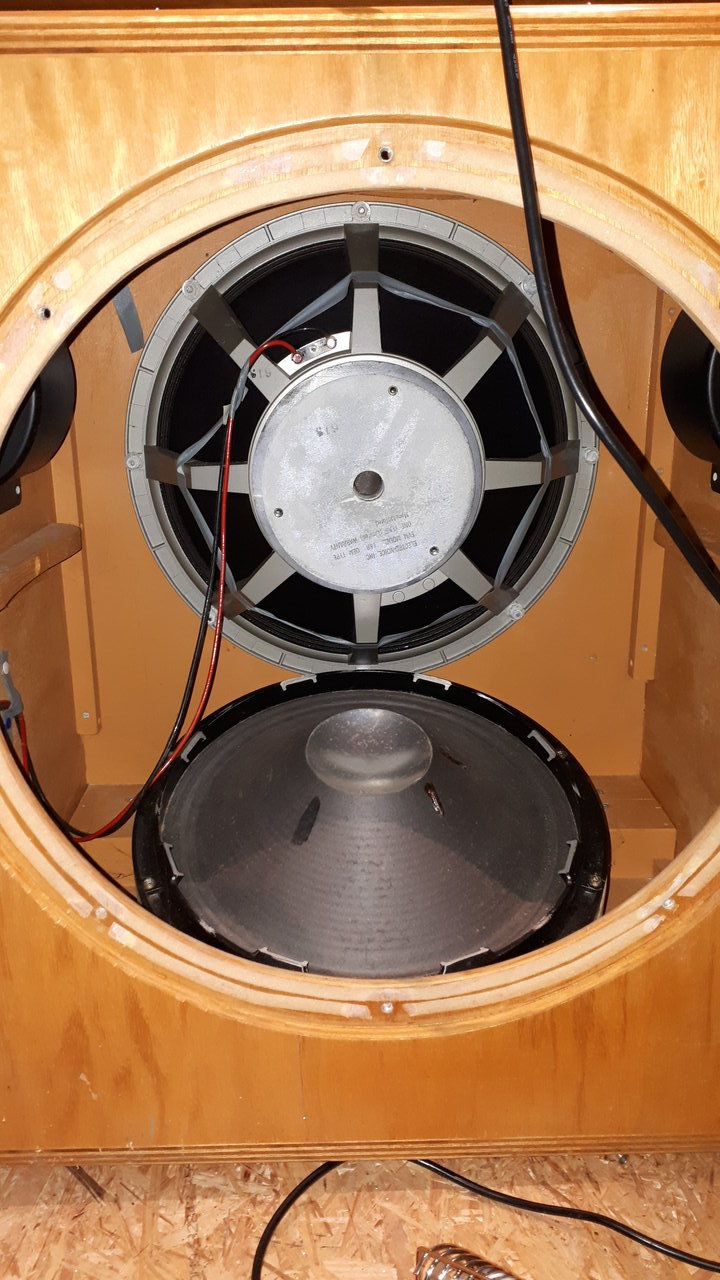

Wenn da wirklich 10" E-Voice drin sind, können die bei korrekter Verdrahtung eher dem 18" Paroli bieten. Die sind sehr laut. Ist der18" auch ein EV?

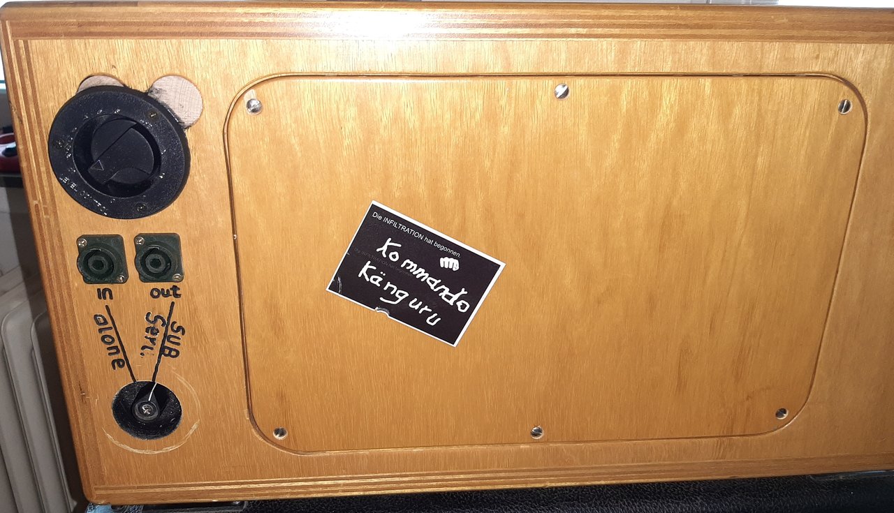

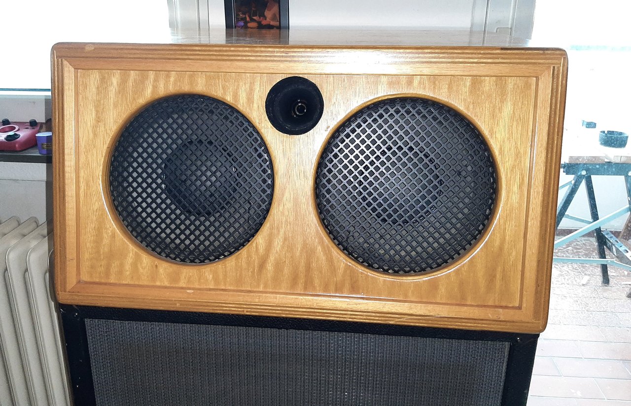

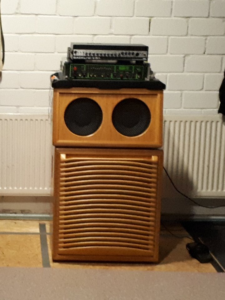

Passiver Speaker? Ist ja irre
  • #46
Ja, der Schwäbische Elektroingeniör hat alles gegeben....die Holzverarbeitung ist der Hammer.....alles sehr durchdacht und perfekt ausgeführt......da gibt's einige Details zum bestaunen....
Alleine die akustische Linse, die man bei Bedarf vorne anbringen kann, damit es den Fans in der ersten Reihe nicht das Tupet vom Kopf bläst......echt irre....was da für Arbeit drin steckt....

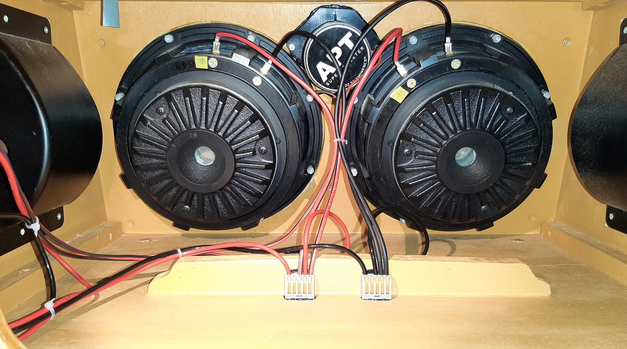

UPDATE
Die Polung passt, daran liegt es wohl nicht.
Wir hatten gestern die vorerst letzte Session vorm neuen Lockdown.
Im Bandkontext fand ich den Sound gut.
Mal sehen, was die Aufnahmen sagen.........

Update...
Habe mittlerweile mal die letzten Session Mitschnitte gesichtet und da klingt der bass...ok.
Und Hans (FMC) hat mir ein Hochton Horn mit Regler geschickt, das ich die Tage einbauen werde...schaumerma wie
sich das auswirkt.........

Ich hab mal ein Bild von den 10ern gemacht, kann aber keine Modellbezeichnung finden...sind aber ordentliche Klopper....
