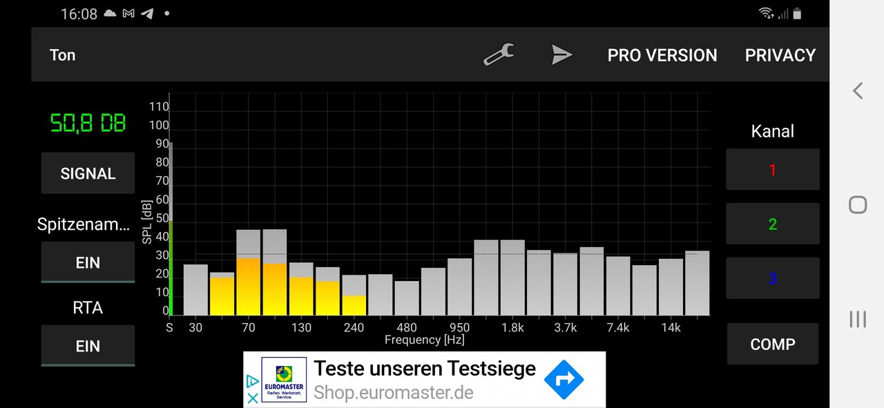

Ich habe mir mal eine App zur Frequenzanalyse runtergehen
Und getestet, was passiert wenn ich die D Saite auf den 20sten Bund tippe...(HEAD Stimmung)
Hier gehen die Obertöne sehr weit nach oben....( Zuhause an der Fender Box)
Klar...den höchsten Ton, den ich bei HEAD spielen kann, liegt bei 240Hz....
Aber die Obertöne machen den Klang....
Ich kann dir zwar nicht genau sagen was hier nicht passt aber bei so einem Spektrum sind Zweifel angebracht ob du das Spektrum richtig ermittelt hast.
Du schreibst du hast den Ton am 20. Bund "angetippt".
Ich interpretiere das so dass du den Ton nur sehr kurz (quasi impulsartig) angespielt hast. Und dann passiert folgendes:
Für "impulsartige" Töne erhält man kein diskretes Spektrum mit deutlich erkennbaren Harmonischen sondern es entsteht eher eine Art breitbandiges Rauschen von (theoretisch) 0 Hz bis unendlich (>20kHz).
Wenn du ein Spektrum mit diskreten Harmonischen ermitteln willst dann musst du dem Frequenzanalyser einen genügend langen Ton (sehr viele Signalperioden) anbieten um quasi einen unendlich langen Ton zu simulieren bzw. anzunäheren.
Angenommen du nimmst einen 500 Hz Sinus und schaltest den Sinus für drei Signalperioden ein.
Das resultierende Spektrum ist dann NICHT 500 Hz sondern breitbandiges Rauschen dessen Frequenzgang einer Gausschen Glockenkurve ähnelt und von 0 Hz bis unendlich reicht
Der Fehler (so wie du oben) wird eigentlich recht häufig gemacht und die Leute wundern sich dann über das "seltsame" breitbandige Spektrum das sie erhalten.
Reaktionen: fiss-a-wiss

  • #30
Mit Spektralanalyse kommt man da wohl nicht recht weiter. Dass Du in Deiner Messung des Basssignals ein fast gleichmäßiges Spektrum bis 20 kHz "gemessen" hast, zeigt eigentlich nur, dass die Messung nicht stimmen kann. Das würde ich einfach mal vergessen.
