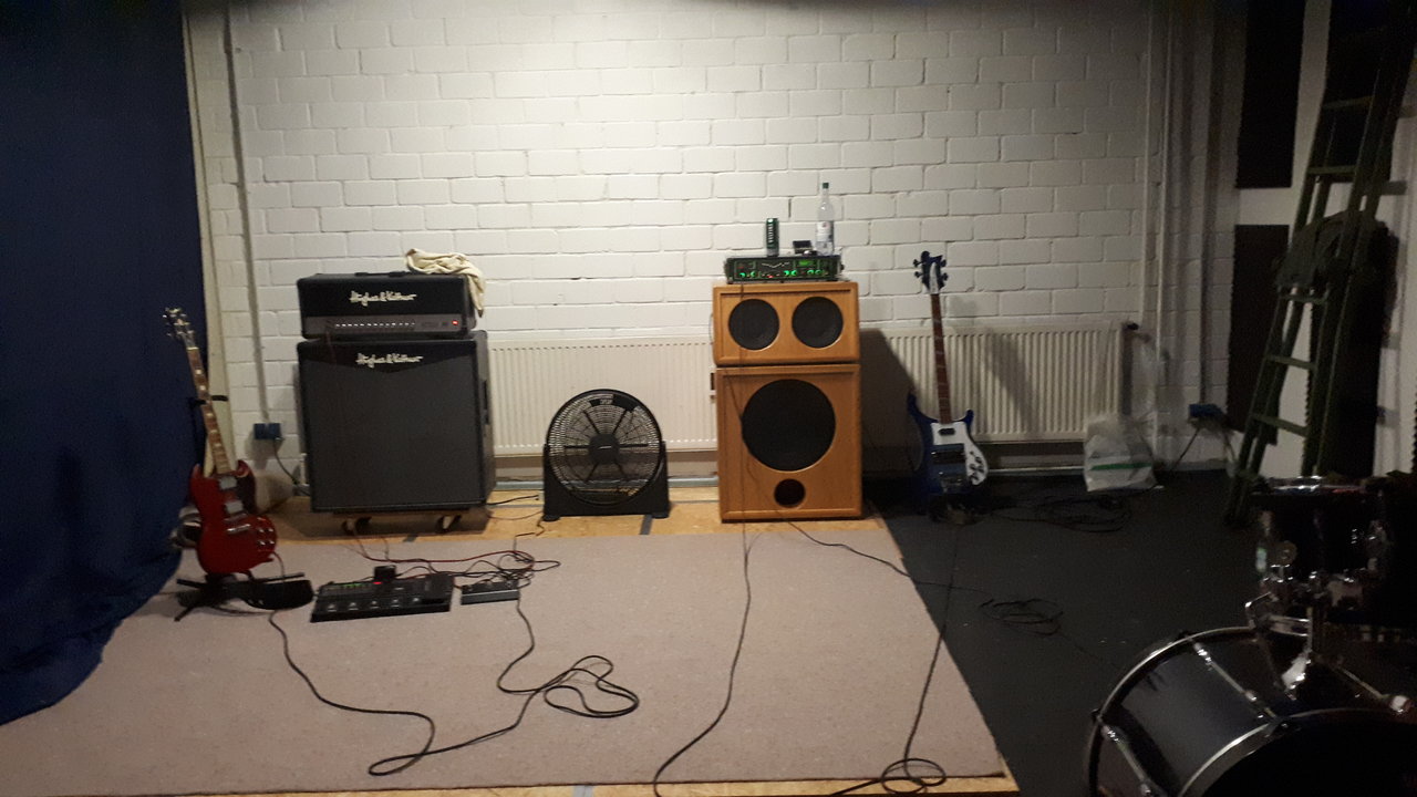

Ich möchte meinen "Deepthought" gerne mit einem Mittel u.o. Hochtöner erweitern.
Mir schwebt vor, wie bei meiner FMC 215 einen regelbaren Mittel u. ggf. Hochtöner einzubauen....falls nötig auch in einem separatem Gehäuse.
Hier mal ein Bild der Kiste:
Unten werkelt ein 18er EV zusammen mit einem 15er Passiv Speaker.
Oben sind 2 10er EV im separatem Gehäuse.
Bislang habe ich die Box in der 1. Band gespielt und war mit dem Sound sehr zufrieden.
Aber im neuen Proberaum ist die Kiste überdimensioniert und kaum zu züegeln.
In der zweiten Band ist es genau umgekehrt......hier hat der Raum 65qm bei 4m Höhe....da brauche ich
Druck.
Die FMC 215 steht deshalb nun bei der ersten Band im kleineren Proberaum....und funktioniert dort prima.
Und Deepthought darf im großen Proberaum drücken....
Nur würde ich mir etwas mehr pep im Mittel-Hochton Bereich wünschen...
Hat jemand einen Vorschlag?

Probier doch erstmal, mit nem Equalizer heruaszufinden, wo es wirklich fehlt. Vielleicht ist es ja der Präsenzbereich. Und vielleicht hast Du irgendwo Auslöschungen (20cm Wellenlänge - 1,7 kHz - könnte man schon mal hören). Was ändert sich, wenn Du die 210 anders aufbaust?
Die Kiste steht an der gleichen Stelle wie vorher die FMC.
Der Standort ist nicht optimal, aber leider nicht besser zu bewerkstelligen.
Da die FMC nur so hoch ist, wie das Unterteil hat der 210 Aufsatz sogar den Vorteil, das er
über das Gerümpel heraus ragt, das im näheren Umfeld steht (weitere Boxen)
Ich hatte zum Einstellen extra meinen Sohn mitgenommen, so daß ich an der gewohnten Stelle stehen konnte und Er die Einstellungen veränderte.

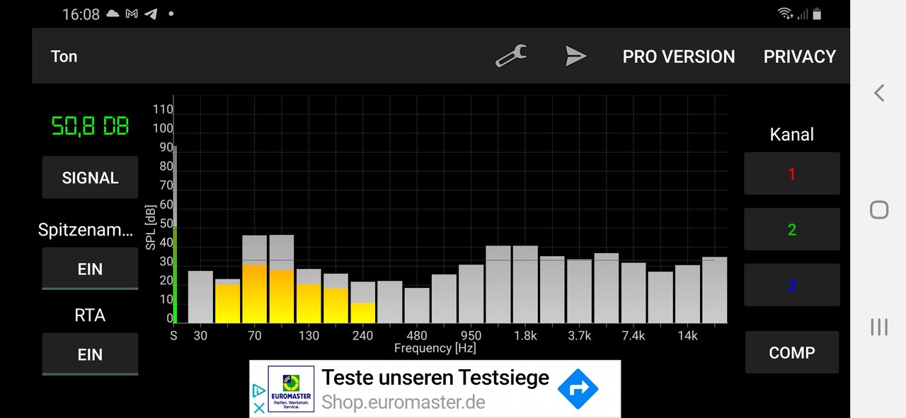

Ich habe mir mal eine App zur Frequenzanalyse runtergehen
Und getestet, was passiert wenn ich die D Saite auf den 20sten Bund tippe...(HEAD Stimmung)
Hier gehen die Obertöne sehr weit nach oben....( Zuhause an der Fender Box)
Klar...den höchsten Ton, den ich bei HEAD spielen kann, liegt bei 240Hz....
Aber die Obertöne machen den Klang....
