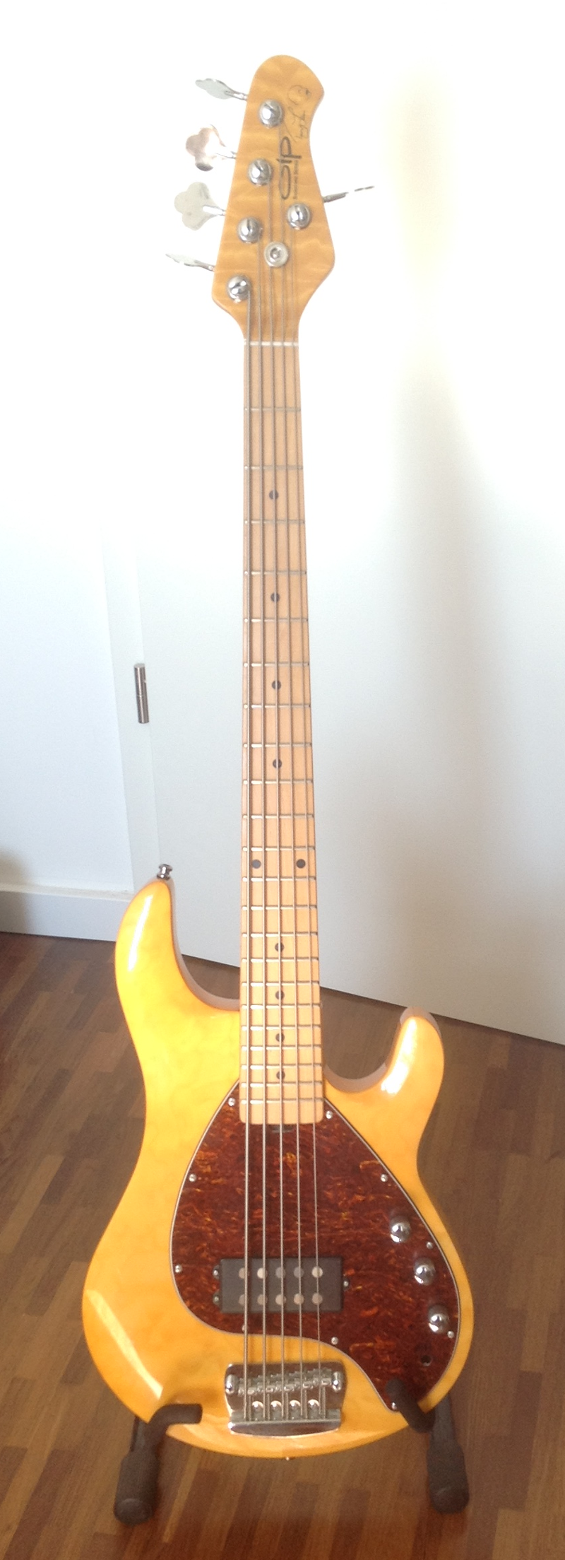

Ich habe den hier mit einer originalen MM-Classic-2Band in Betrieb und für mich ist die Kombi vollkommen authentisch:
Reaktionen: classic, Chuck und lallys
